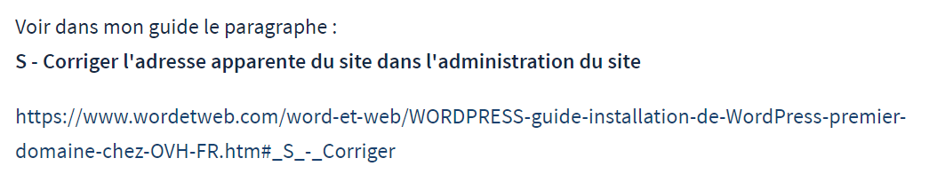

Bonjour @AlexandreG64
**S - Corriger l'adresse apparente du site dans l'administration du site**
https://www.wordetweb.com/word-et-web/WORDPRESS-guide-installation-de-WordPress-premier-domaine-chez-OVH-FR.htm#_S_-_Corriger

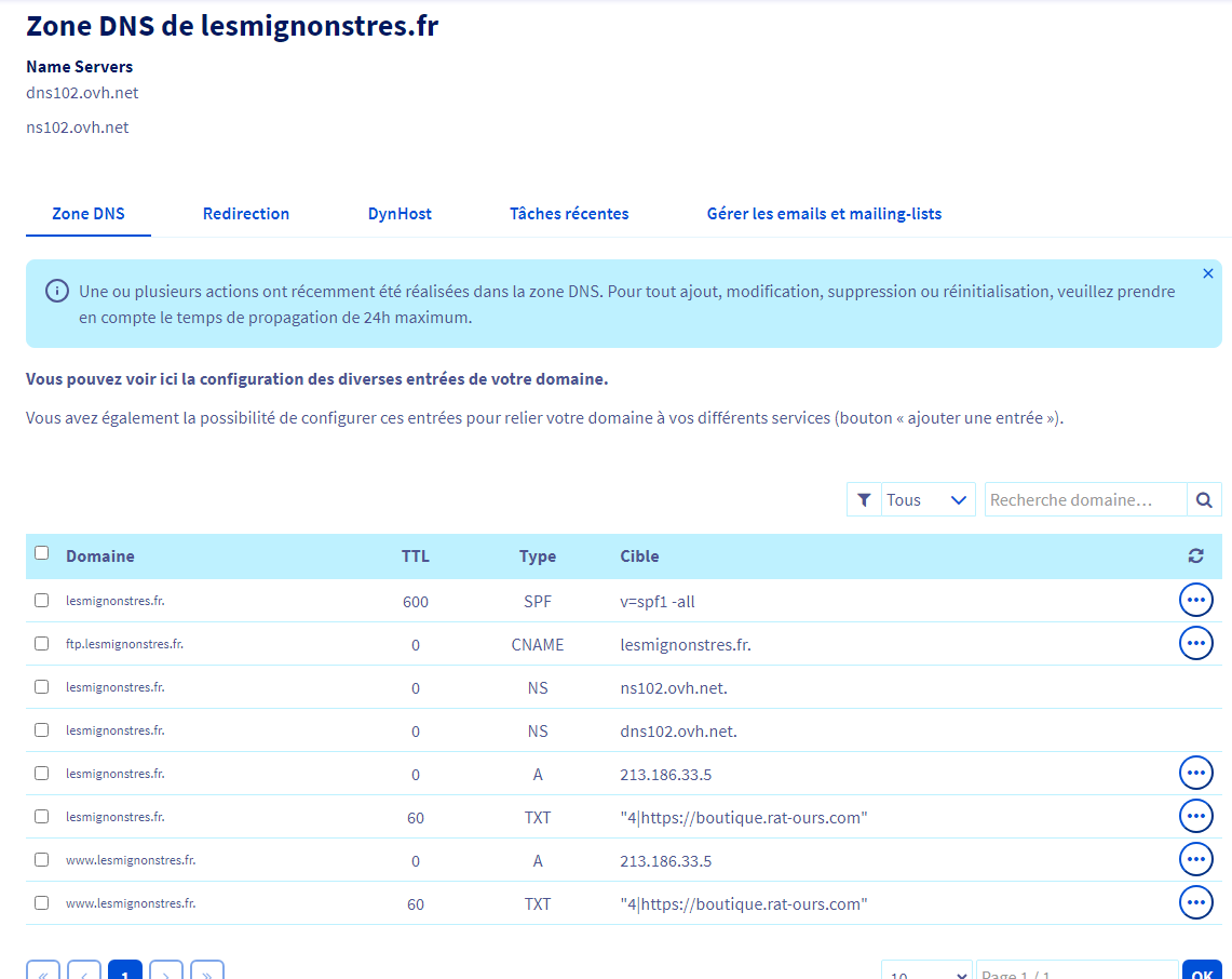

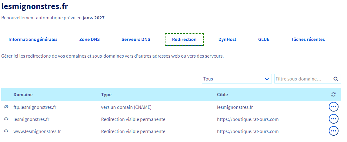

Donc ma question c'est plutôt quoi mettre exactement dans :
Redirection, Zone dns, Multisite.

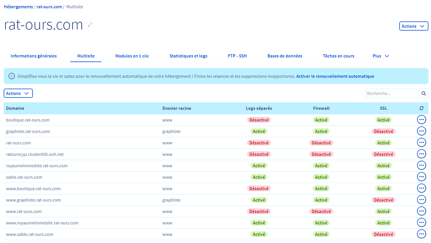

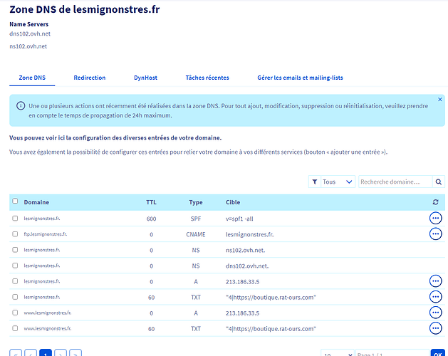

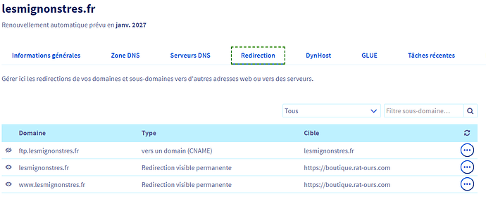

Je vous joint les captures de ce que j'ai dans mon admin ovh pour l'instant :
Je tiens à préciser que j'ai d'autres sous domaines également que je tiens à conserver en l'état (et sable.rat-ours.com, royaummeimmobile.rat-ours.com )
Merci d'avance pour vos éclaircissements

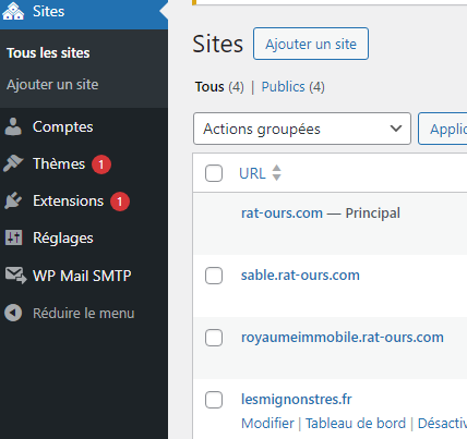

Dans le multisite, ajouter :
* lesmignonstres.fr avec le lien racine www
* www.lesmignonstres.fr avec le lien racine www

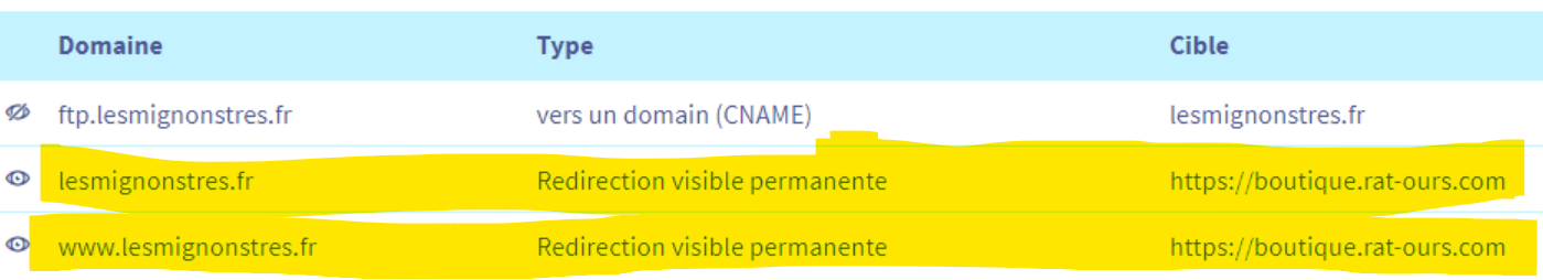

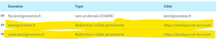

Virer ces deux redirections :
lesmignonstres.fr

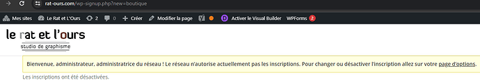

Du coup est-ce normal que j'ai ceci quand je tape "lesmignonstres.fr" ?
Non, chez moi : lesmignonstres.fr --> https://boutique.rat-ours.com : **OK**
Il ne vous reste plus qu'à appliquer ce que j'ai écrit dans ma première réponse :

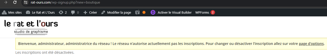

J'ai bien modifié le nom dans l'admin multi site de wordpress et dans phpmyadmin
Mais j'obtiens ceci :
C'est normal ?
Copies d'écrans pour les opérations faites des paragraphes S1 à S3 ?
En fait j'ai modifié le nom du site apparent dans l'admin multi site (deuxième capture) car on ne peut pas modifier le lien du site apparent dans réglages > général ( le champ n'est tout simplement pas disponible dans l'admin de "boutique.1ours.comours.com" )
Je n'ai pas modifié les permaliens car je veux d'abord m'assurer que ça puisse marcher avec la modification de l'adresse dans phpmyadmin et dans l'admin du site. Je veux pas mettre le site sans dessus dessous avant.
