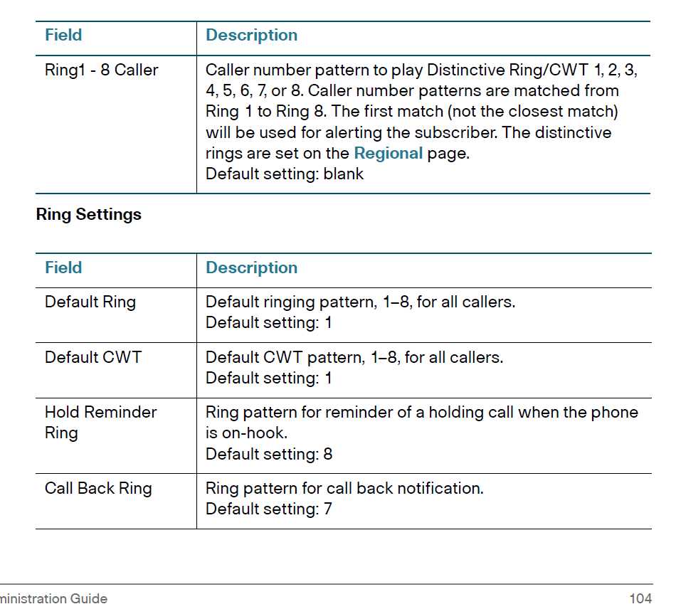

Dans https://www.google.com/url?sa=t&rct=j&q=&esrc=s&source=web&cd=&cad=rja&uact=8&ved=2ahUKEwiii4zttdHrAhXD5KQKHSwAD0MQFjAAegQIBRAB&url=https%3A%2F%2Fwww.cisco.com%2Fc%2Fdam%2Fen%2Fus%2Ftd%2Fdocs%2Fvoice_ip_comm%2Fcsbpvga%2Fspa100-200%2Fadmin_guide_SPA100%2Fspa100_ag_1_3_5.pdf&usg=AOvVaw2xY5qQHHwDEmxWclV5EpYM">Manual Guide voir page 104 :

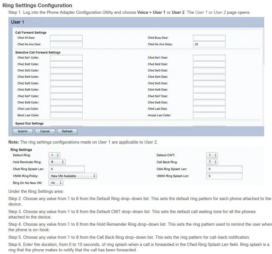

Dans https://www.cisco.com/c/en/us/support/docs/smb/unified-communications/cisco-small-business-voice-gateways-and-atas/smb2735-ring-settings-configuration-on-spa112-and-spa122.html">ring-settings-configuration voir
Merci pour cette réponse ultra rapide. Mais je suis mauvais en anglais et je ne comprends pas des trucs comme CWT ou autres.
Je me suis dit que j'allais tester tous les paramètres l'un après l'autre : Cisco propose que l'on mette la sonnerie que l'on veut ; je me suis dit que j'allais changer la sonnerie par défaut (default ring). J'ai mis 2 puis 5 et ça ne marche plus, il faut que je revienne à la valeur d'origine c'est à dire 1 …
