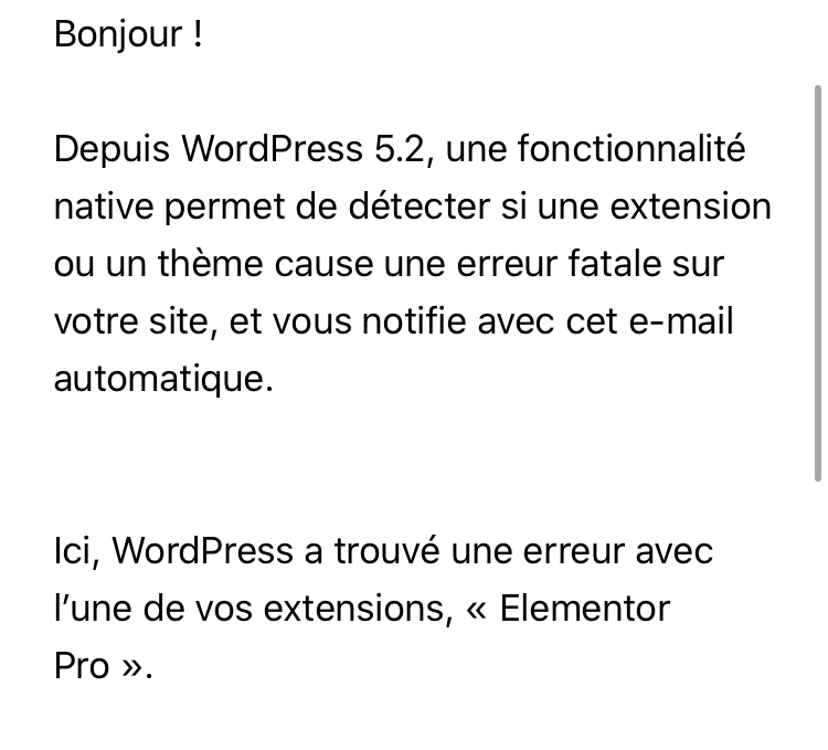

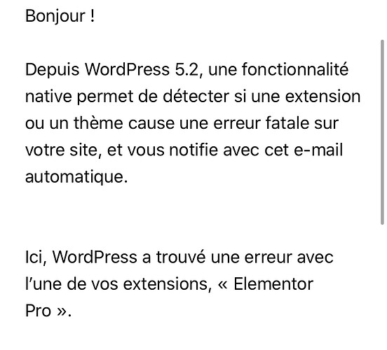

Bonjour , voici un message de WordPress reçu ce jour :
Bonjour, merci pour l'info, il doit y avoir un problème avec Elementor Pro.
:slight_smile:
Devriez vous contacter l'auteur de ce plugin ?
Sinon qu'attendez-vous de nous ?
