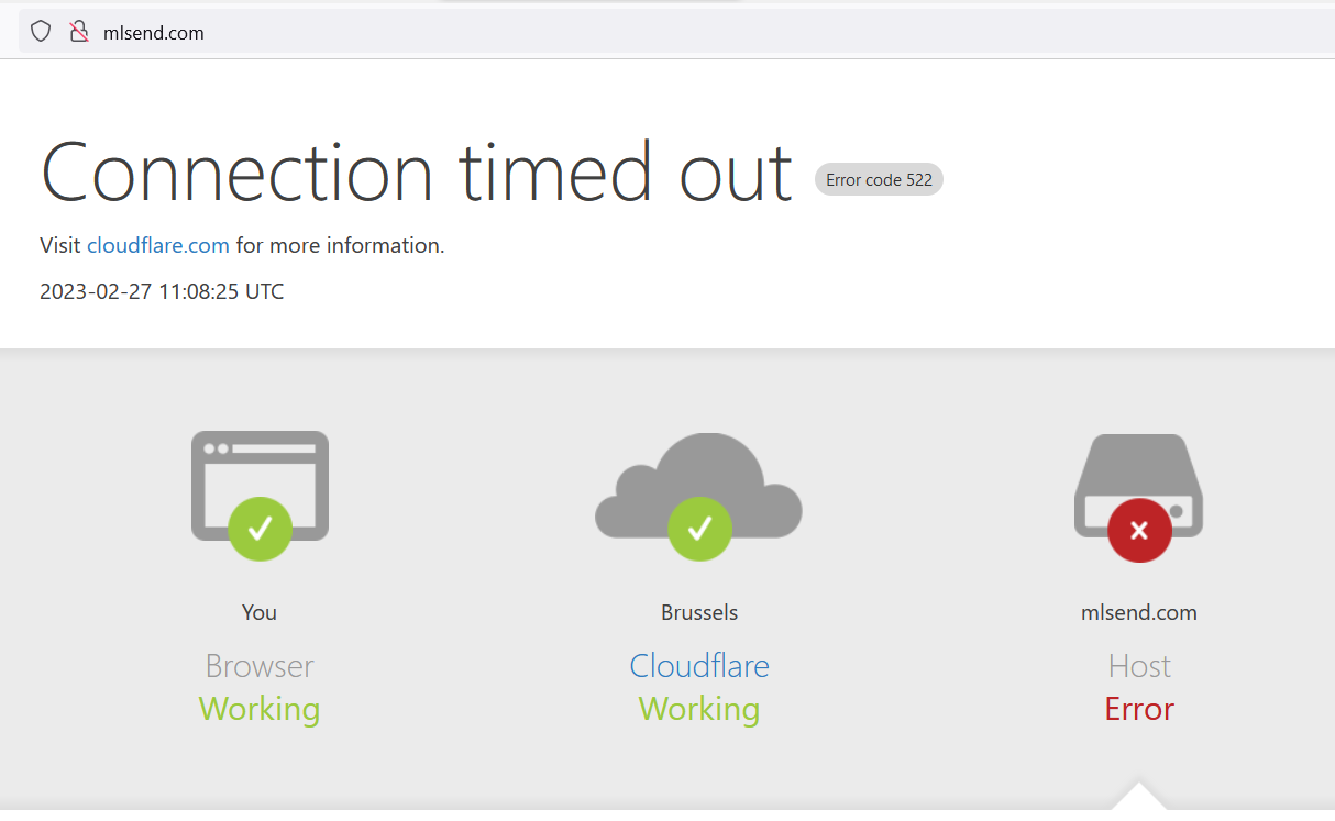

mlsend
C'est sérieux ce site-là ?

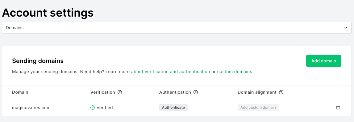

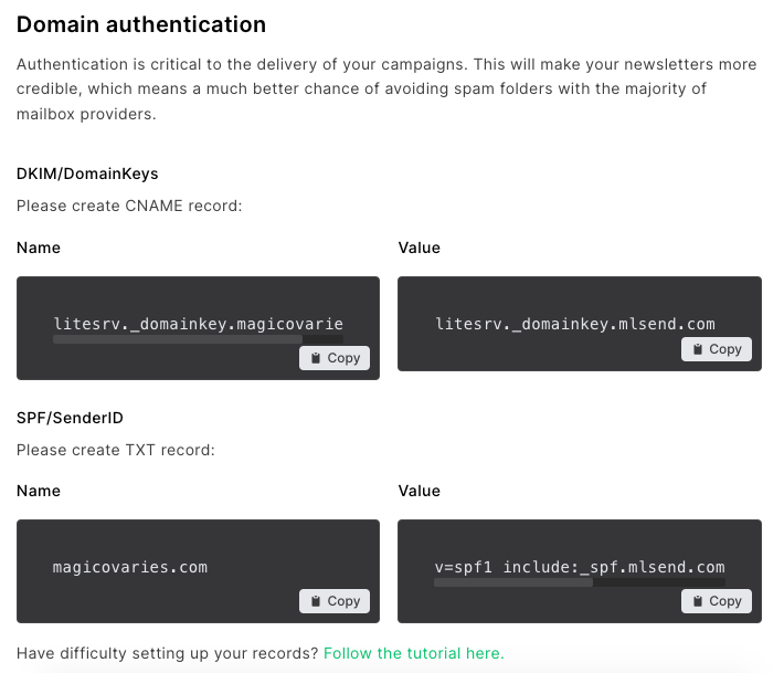

Dans mon espace Mailer Lite, il est indiqué que mon domaine est vérifié mais qu'il n'est pas authentifié. L'authentification permet de maximiser la délivrabilité. Je vous mets en pièce jointe 2 captures d'écran.
Je n'ai pas mal entrer les valeurs car grâce au bouton "copy" je peux rentrer la valeur indiquée par Mailer Lite dans mes nouvelles entrées OVH. Pour le SPF, il y a bien v=spf1 mais vous me dites que ceci n'est pas considéré comme un enregistrement SPF. Je ne sais pas quelle autre donnée mettre.

Votre DKIM est faux. Vous devez créer un CNAME et vous avez créé un TXT.
`litesrv._domainkey.magicovaries.com. TXT "litesrv._domainkey.mlsend.com"`

2) Je crée une entrée TXT avec comme valeur "v=spf1 include:_spf.mlsend.com include:_spf.mlsend ~all" pour le SPF.
3) Je crée une entrée CNAME avec comme sous-domaine "litesrv._domainkey.magicovaries.com" et comme valeur "litesrv._domainkey.mlsend.com" pour le DKIM
Je vais attendre 24 heures et voir si ça donne quelque chose avant de faire le DMARC.
@Fritz2cat C'est bon ! Le SPF et le DKIM fonctionnent ! J'ai pu être authentifiée. Le tuto demandait de créer une entrée TXT mais c'était une entrée CNAME qu'il fallait.

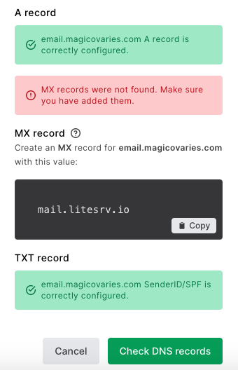

Pour le DMARC, je dois créer 3 nouvelles entrées :
- une entrée A : C'est fait. Elle fonctionne.
- une entrée TXT : C'est fait. Elle fonctionne.
- une entrée MX : Il manque malheureusement une donnée. J'ai bien l'info pour le sous-demaine : email.magicovaries.com. J'ai bien l'info pour la valeur : mail.litesrv.io. Mais sur OVH, on me demande en plus la Priorité. Savez-vous ce qu'il faut indiquer sur cette ligne ? Je n'ai ni l'info sur mon espace personnel, ni sur le tuto Mailer Lite. Je vous fais une capture d'écran.
