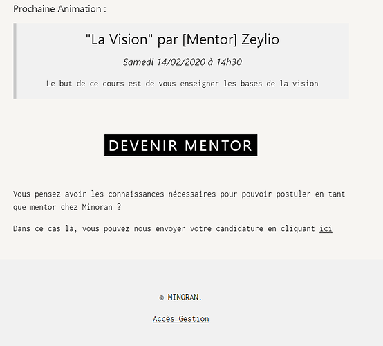

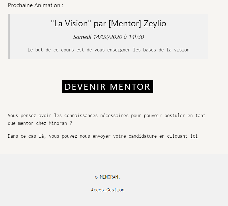

Voici ce que c'est censé donné (infos tirés de la db) :

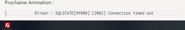

et voici ce que ça donne (ça me coupe ce qu'il y a plus bas en plus :/) :

> host.mysql.db;dbname=dbname
c'est: `dbname.mysql.db` (ou user.mysql.db, user=dbname)
