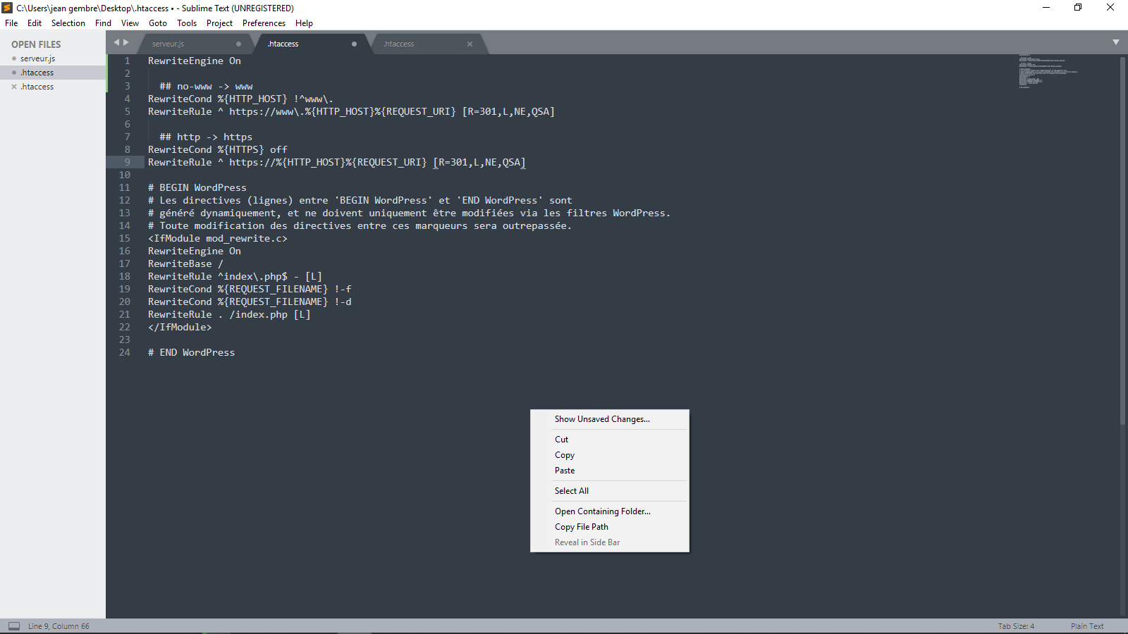

Pour les non initiés comme moi, j'ai dû :
- télécharger le logiciel FilleZilla
- le connecter à mon serveur ftp
- télécharger un éditeur de code: Sublime text
- créer un fichier dans cet éditeur en copiant collant les lignes de codes de @kyodev
- "drag and dropper" ce fichier dans FilleZilla
Et… le site est apparu en htpps

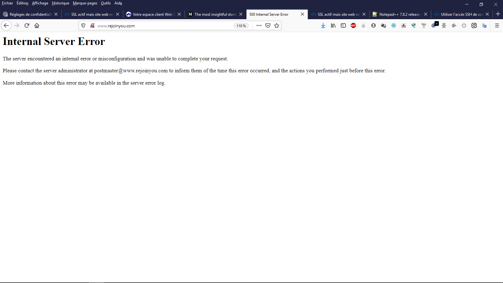

Je galère également: le SSL est installé, j'ai essayé de rajouter le code au début du fichier .htaccess mais je me retrouve avec une erreur 500. Du coup j'ai supprimé le code. Mon site est www point rejoinyou point com.
Si vous pouvez m'aider.. Merci!

ajoute au début de ton .htaccess:
```text
RewriteEngine On
## no-www -> www
RewriteCond %{HTTP_HOST} !^www.
RewriteRule ^ https://www.%{HTTP_HOST}%{REQUEST_URI} [R=301,L,NE,QSA]
## http -> https
RewriteCond %{HTTPS} off
RewriteRule ^ https://%{HTTP_HOST}%{REQUEST_URI} [R=301,L,NE,QSA]

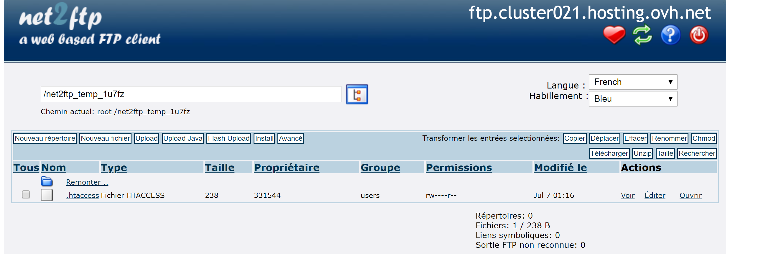

j'ai essayé de modifier le code mais ca marche pas. J'ai une page erreur 500. du coup j'ai enlevé.

&gt; J&#39;ai une page erreur 500<br /><br />ce n&#39;est pas possible si tu emploies un vrai éditeur de texte, donc sur windows pas de bloc notes mais notepad&#43;&#43; https://notepad-plus-plus.org/downloads/<br /><br />---<br /><br />la catégorie **Hébergement Web** est adaptée<br /><br />---<br /><br />mets https partout, ça peut suffire, mais ton WP n&#39;est pas optimisé dans ce cas
je comprends pas c'est tjs pareil.. désolé
vérifie l'encodage de ton fichier fichier: pas de BOM avec utf8

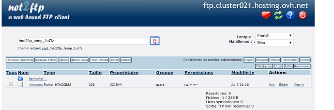

Ca y est c'est bon. J'ai modifié via le FTP Explorer en ligne sans Filezilla juste avec Net 2 FTP. Et ca fonctionne. Je n'y comprends rien.
utf8 avec BOM !
une plaie windows maintenant
fais attention quand tu édites certains fichiers
Ok je viens de comprendre. Merci en tous cas pour ton aide en ce jour férié!
