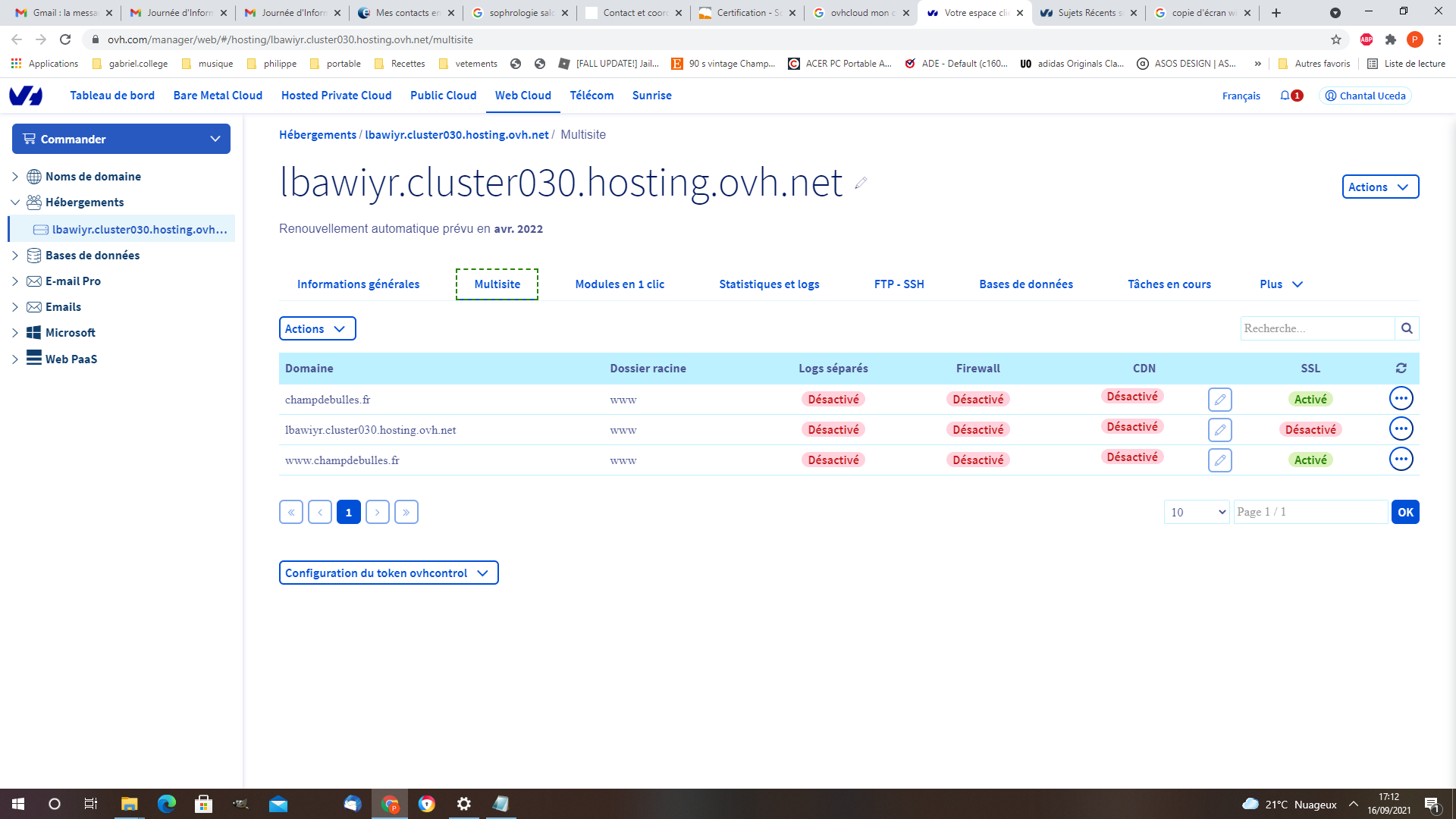

je souhaite activer le Https sur un site E-commerce, fraichement créé avec prestashop 1.7, module en 1 clic.
Le site est actuellement en ligne mais seulement en http.
en suivant les Docs & FAQ, j'ai mis à jour les zones DNS (A), j'ai commandé & activé le certificat SSL puis mis à jour les 2 domaines dans multisite, j'ai également activé SSL sur prestashop, et pourtant toujours par d'accès https.
