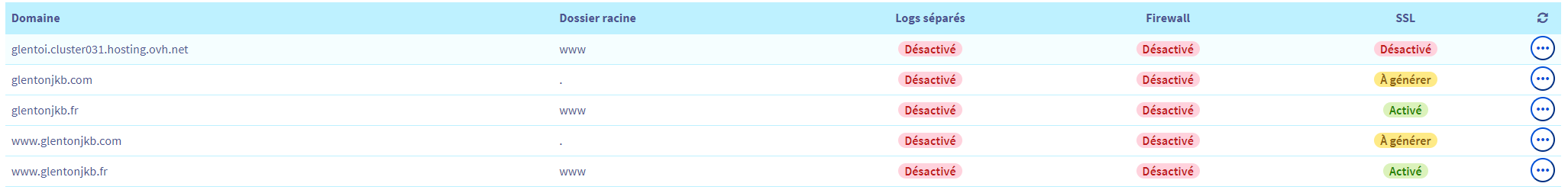

Le certificatSSL semble activé au niveau de la configuration générale et au niveau du nom de domaine:

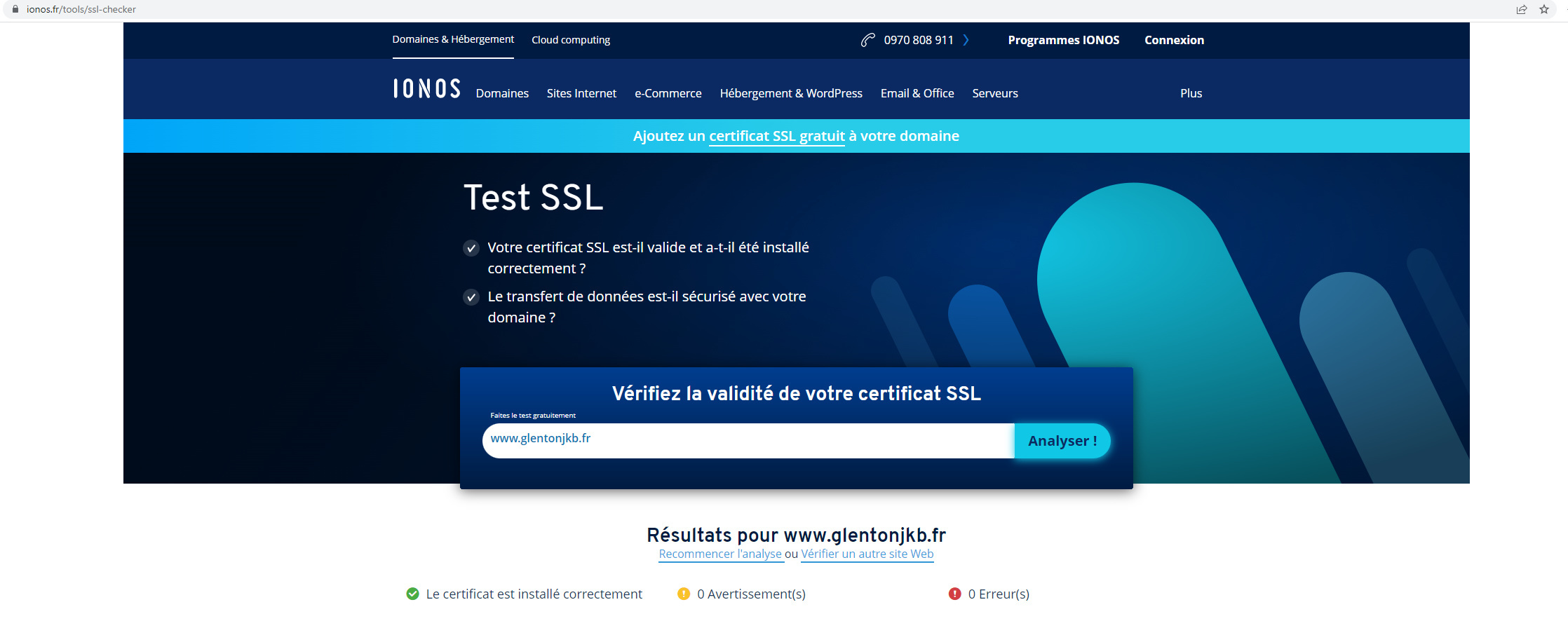

En vérifiant avec un "SSL-checker", tout à l'air OK également:

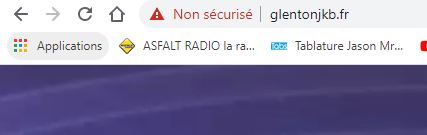

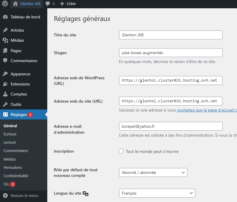

Par contre si je rentre l'adresse du site dans la barre d'adresse (www.glentonjkb.fr ou glentonjkb.fr), on voit qu'il n'est pas sécurisé malgré le fait qu'il soit bien en https…
Au niveau de wordpress, j'ai bien mis les adresses en https:

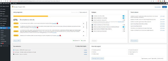

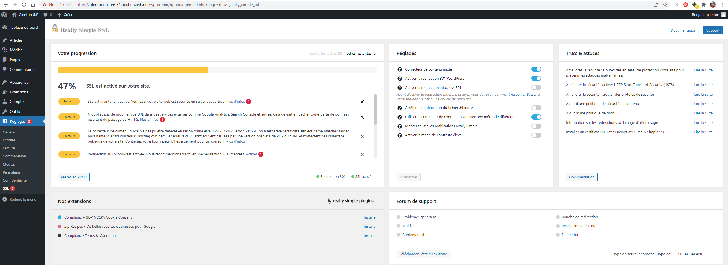

A ce stade là comme je n'arrivais toujours pas à avoir mon cadenas vert, j'ai installé puis activé le module "Really simple SSL" dans wordpress. Malheureusement cela n'a pas changé grand chose:
J'ai pourtant vu sur d'autres topics que cela n'avait pas l'air si laborieux à faire mais au stade ou j'en suis je suis complètement perdu entre les différents tutos, modes d'emploi et autres recherche de contenus mixte (je n'en ai pas trouvé avec click droit->inspecter et Console, mais c'est la première fois que je fais ça…).
Ceci c'est archi-faux
Mettez à la place: https://glentonjkb.fr
Accessoirement le .com n'a toujours pas ses certificats, à générer
et son dossier racine (rien) est probablement faux:
Merci pour votre réponse !
Effectivement tout marche beaucoup mieux depuis que j'ai mis https://glentonjkb.fr à la place… Vu le temps que j'ai passé à chercher je ne suis pas prêt d'oublier cette erreur !

Mettez comme dossier racine "www" dans multisite.
Et aucune de ces valeurs: (rien) ou (blanc) ou "."

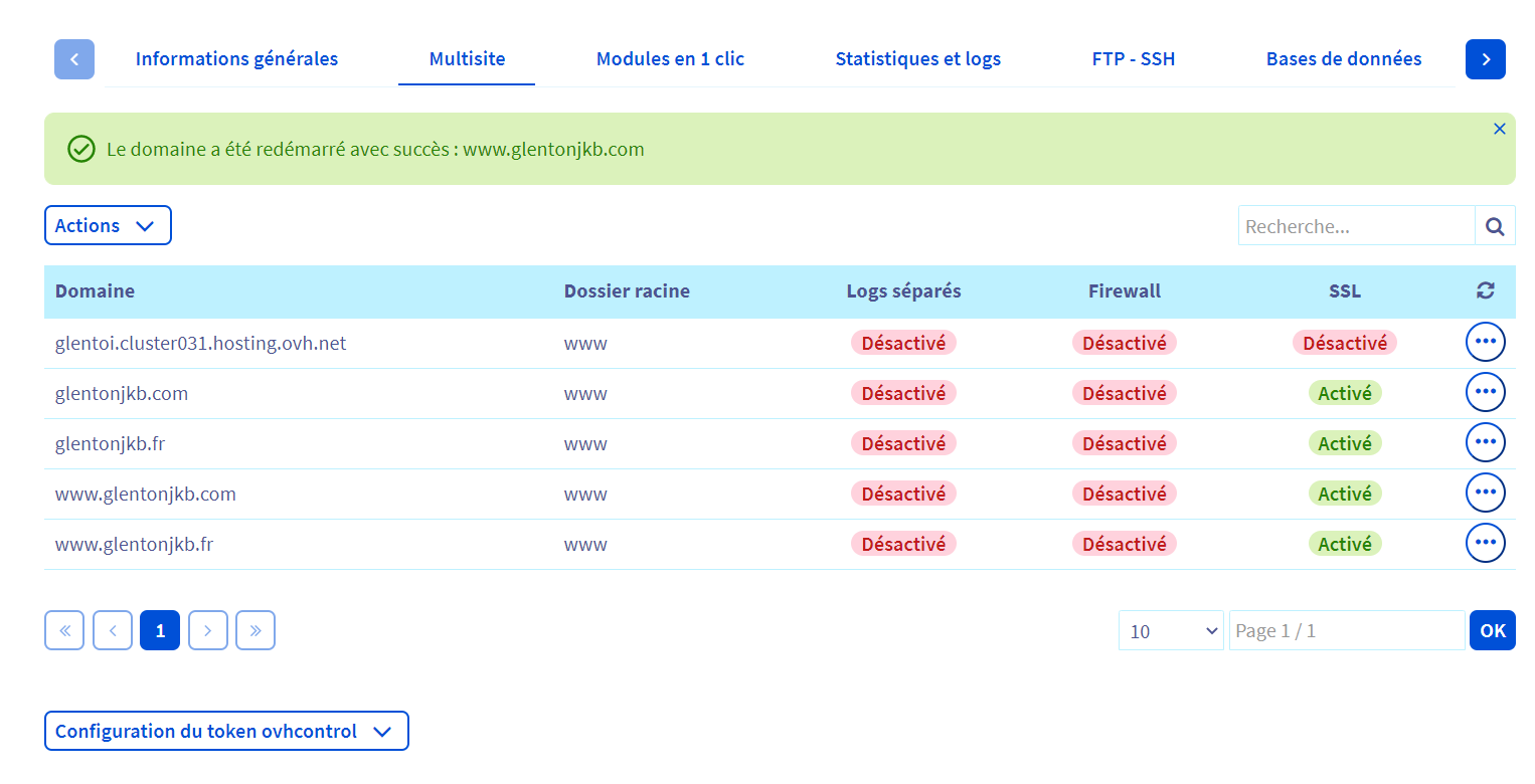

C'est fait!

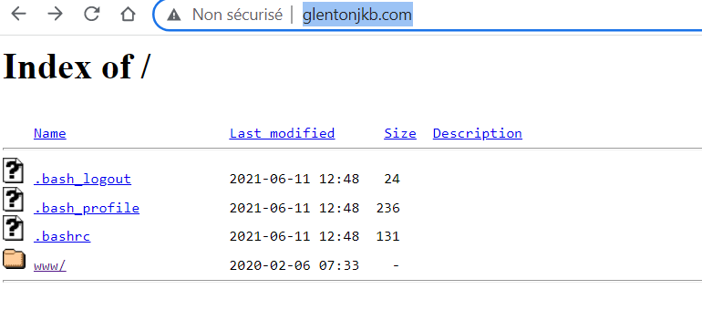

Cela améliore déjà les choses puisqu'à présent j'ai cette page (non sécurisée) lorsque je met www.glentonjkb.com dans la barre d'adresse:

Je suis comme Saint Thomas, svp montrez une copie d'écran de votre espace client, rubrique "multisite".
J'ai bien lu votre réponse et mis www dans le dossier racine:
Est-ce bien ce qu'il fallait faire?
on dirait bien que oui.

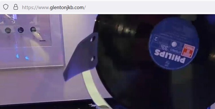

Je viens de vider le cache et ça marche impec!
