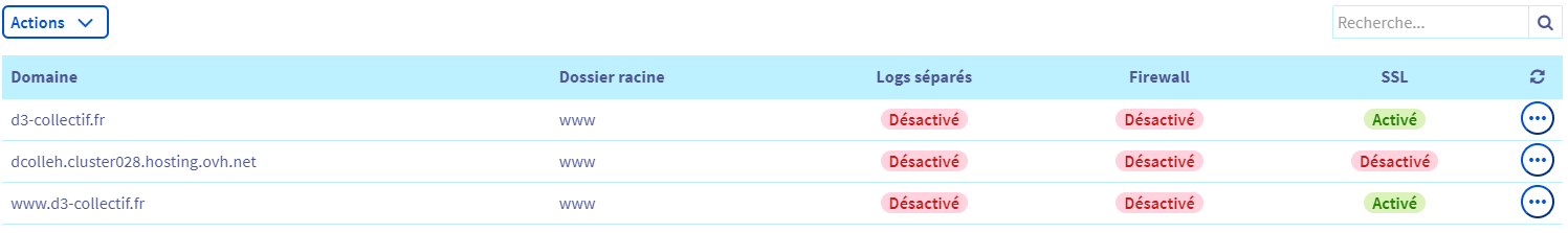

J'ai bien activé les SSL sur mes deux noms de domaines mais le site n'est sécurisé que sur le www.d3-collectif.fr et non sur d3-collectif.fr

Pourtant j'ai bien le https sur www.d3-collectif.fr et non sur d3-collectif.
J'ai aussi bien suivi toutes les étapes indiqué sur votre tuto, je ne vois pas ou est le problème.
Voilà ce que j'ai :
Pourtant j'ai bien le https sur www.1collectif.frcollectif.fr et non sur d3-collectif.
