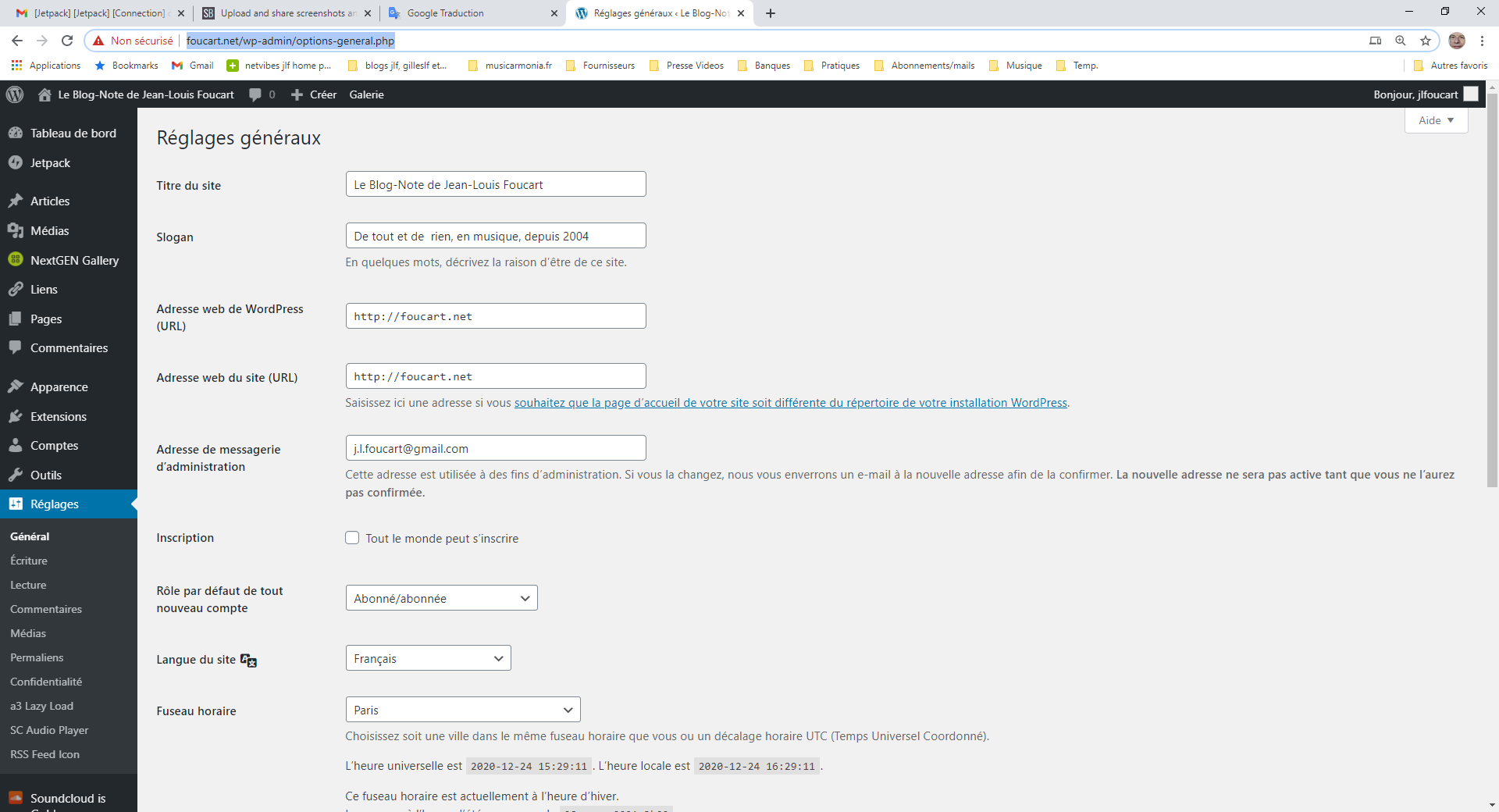

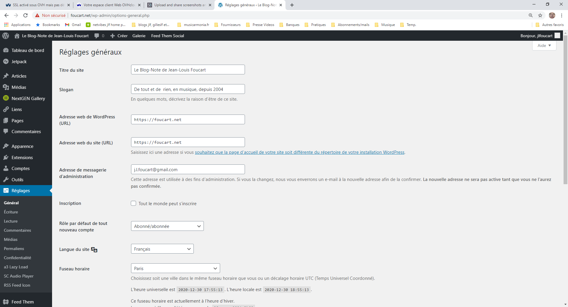

Moi aussi j'ai le problème : connexion non sécurisée, pour mon site foucart.net (WordPress).
Je crois avoir tout fait pour qu'elle le soit. (J'ai d'ailleurs un 2e site jeanlouisfoucart.com (sous-domaine) qui fonctionne en https. :
- j'ai rajouté les deux lignes (indiquées ci-dessus ) dans mon .htaccess pour le domaine principal, foucart.net
- La base de donnée WordPress comporte les https,
- le certificat existe bien dans mon tableau de bord OVH.
Mais le SSL pour foucart.net est toujours désactivé, et j'ai beau le régénérer, rien de change: le certificat n'est pas reconnu. Merci de ton aide.

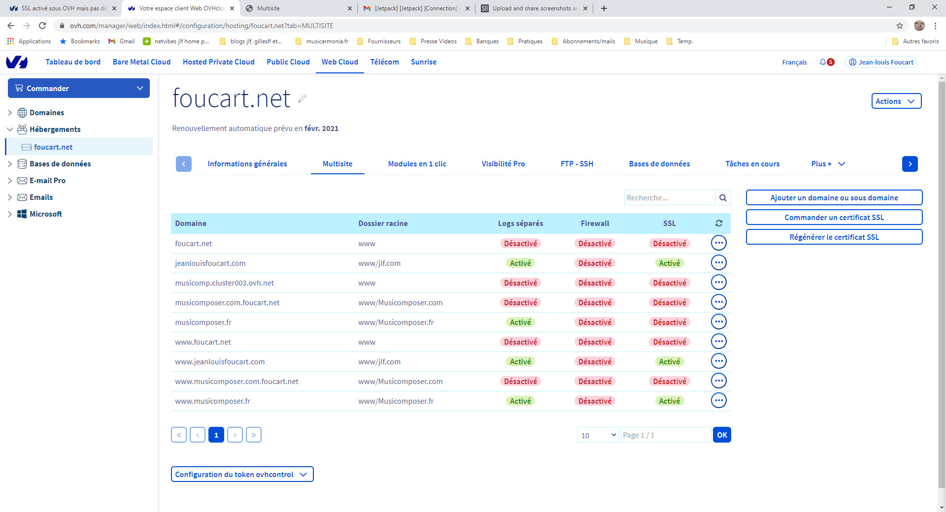

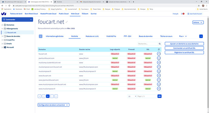

Bonsoir Janus
Pour le domaine foucart.net, SSL est désactivé, même après les manips d'hier (adresse IP et SSL). Il reste désactivé depuis un certain temps (je ne m'en suis aperçu que récemment).
Parmi les 9 dossiers listés dans l'espace multisite de mon hébergement, il y a aussi musicomp.cluster003.ovh.net qui est également désactivé. Normal?
J'ai donc régénéré le certificat SSL hier après le changement de l'adresse IP et les deux dossiers sont restés en SSL désactivée. Ils le sont toujours aujourd'hui à cette heure.
Dans les 7 derniers jours j'ai du régénérer au maximum 3 (ou 4 ?) fois le certificat SSL.
Voilà, à vous lire et merci pour votre aide. J'espère qu'on en sortira un jour ! J'ai un plugin important de WordPress que je ne peux plus réinstaller à cause de ce problème de httpS et ça commence à urger ! :confused:
JLF
là il faudrait une capture d'écran du multisite + des infos générale de l'hébergement car il doit manquer un truc.
je parle du manager pas de votre site web.
Car là pour moi il y a une partie du manager ou le certificat n'est pas activé pour votre site.
C'est une vieille page (l'actuelle est bonne, le certif est activé), j'arrive !
Voilà la page actuelle (pour vous rassurer :confused:
