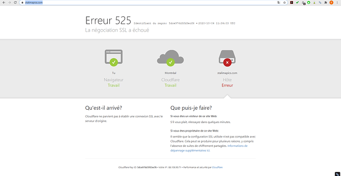

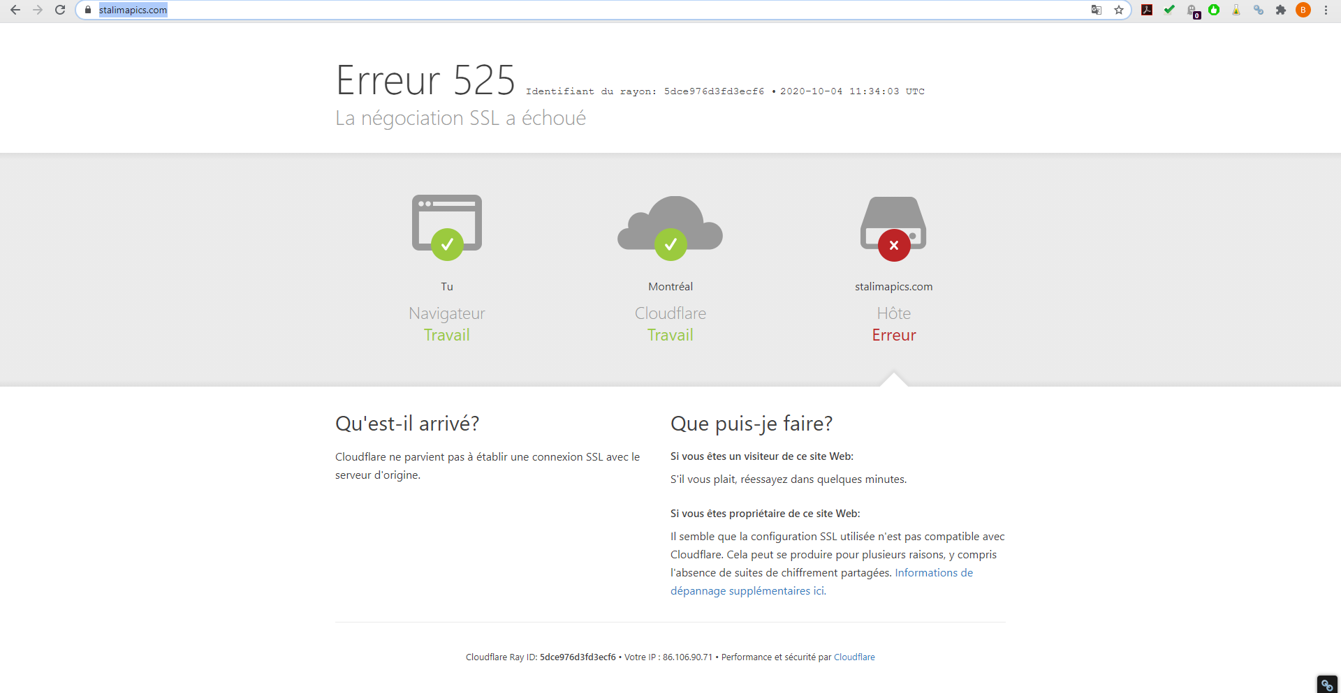

Ok je te remercie pour tes réponses ! :slight_smile: . Mais du coup depuis quelques jours, je reçois un message ponctuel d'erreur 525 de Cloudflare quand je tente de visiter mon site. ("la négociation SSL a échoué"). Merci pour ta réponse. Bonne journée.Steve
> 525 de Cloudflare
donc à priori CF tousse sur le certificat SSL de ton Ovh?
il faut regarder dans les options de CF ce que tu as réglé
passe en http?
l'option automatique (je me souviens plus du terme utilisé)
pas de certificat sur le domaine, car il ne pourra être renouvelé au niveau Ovh
je parle de SSL au niveau Ovh, que va ou pas exploiter CF
Wow ça devient technique lol
"Votre mode de chiffrement SSL/TLS est Complet . Procède à un chiffrement de bout en bout à l’aide d’un certificat auto-signé du serveur." Ca c'est l'option que j'ai en place depuis la mise en place de CF il y a 8 mois. Mais je n'avais jamais de soucis avant.

Maintenant ça paralyse vraiment toute l'accessibilité au site… Tu es sans cesse obligé de rafraichir la page en espérant que l'erreur s'enlève pour lire la page. Ca m'exaspère. Et quand je désactive CF, j'a une erreur 520.

Mais je tombe toujours sur une page d'erreur en voulant visiter mon site qui me dit que la connexion n'est pas sécurisée…
Je désespère … ^^
&gt; Du coup j&#39;ai réactivé CF et j&#39;ai remis les serveurs DNS donnés par CF dans OVH.<br /><br />il faut arrêter de jouer, avec les serveurs dns<br /><br />le SSL est de la responsabilité CF, pas de souci:<br />&#96;&#96;&#96;text<br />  nmap -p 443 --script ssl-cert www.stalimapics.com<br /><br />Issuer:  Cloudflare Inc ECC CA-3<br />Subject Alternative Name:<br />  stalimapics.com<br />  *.stalimapics.com<br />  sni.cloudflaressl.com<br />&#96;&#96;&#96;
