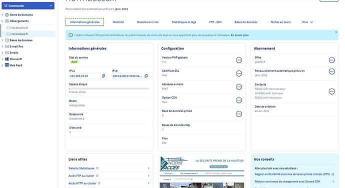

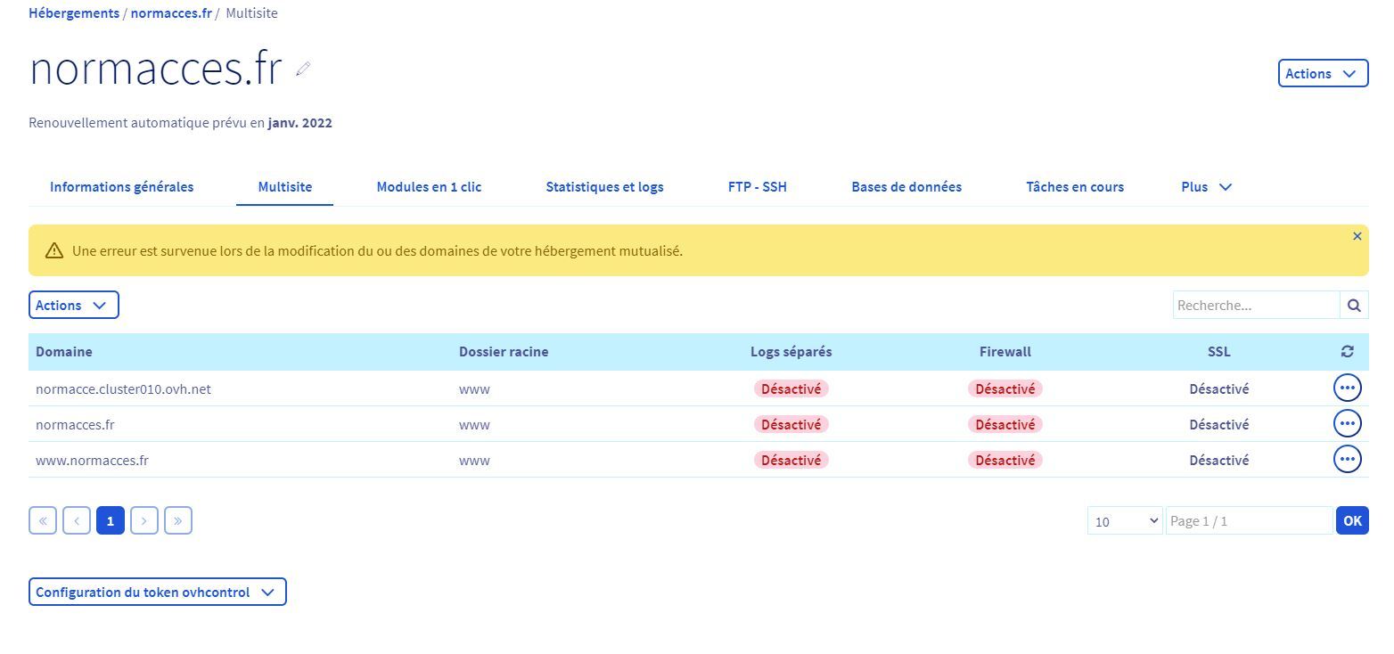

Merci, mais lorsque je modifie le domaine comme indiqué j'ai un message d'erreur me disant "Une erreur est survenue lors de la modification du ou des domaines de votre hébergement mutualisé."
quel domaine ?
Quelle modification ?
**Tout d'abord, quel est le nom du/des domaines ?**
le domaine concerné est : normacces.fr. Merci de votre aide

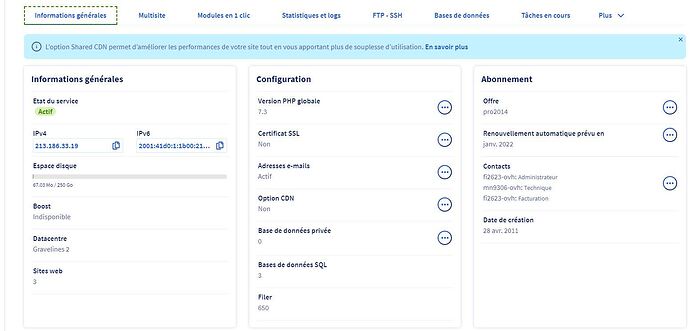

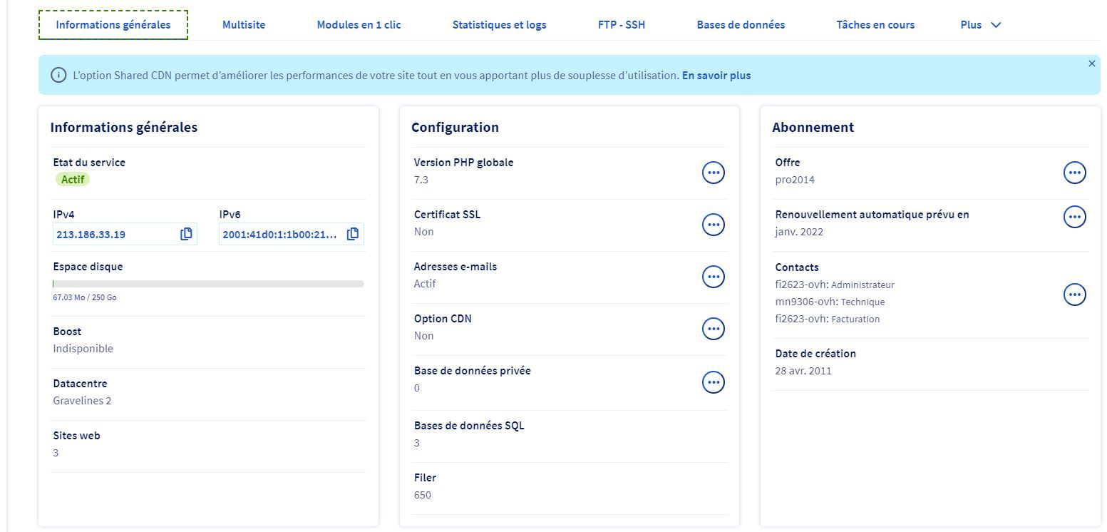

actuellement, votre site pointe vers un serveur dédié.
Vous avez transféré quand votre site sur cette hébergement mutualisé ?
au vue des facture je dirais janvier 2021 (le site est hébergé sur ovh depuis 2012 ) . Pour mes email j'utilise mailinblack cela peut il avoir un lien ?
non du tout.
alors là vous avez un problème car cela pointe sur le serveur dédié depuis minimum "2021-09-19".

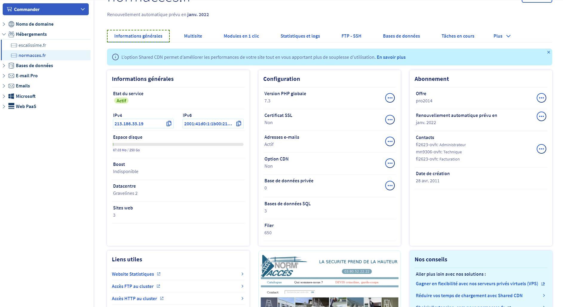

au mois d'avril 2021 je vois des commandes pour des redirections (,) en mai des renouvellement zone DNS. A un moment j'ai voulu faire des mailinglist j'ai peut être modifié des parametres par erreur ?
difficile à répondre car il faudrait savoir l'historique de ce qui a été fait.
Surtout qu'en cherchant un peu on peux constater que le site pointe sur ce serveur depuis minimum 2019-10-25 et que ce serveur à priori pourrais appartenir à "Business Web Agence" qui serait potentiellement la société qui a fait votre site (attention vous n'avez pas de mentions légale sur votre site, ce qui est obligatoire).
oui c'est effectivement bwa qui a fait mes deux sites, ils doivent donc être sur ce serveur depuis leur création, pourquoi alors avoir maintenant des problèmes de certificat ? et comment faire pour résoudre ce problème ?
