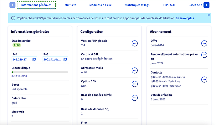

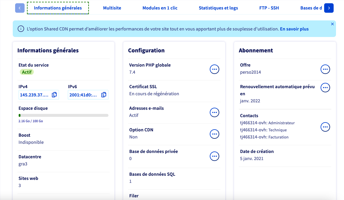

Cela fait depuis maintenant 4 jours que mon certificat SSL, en plus d'être "en régénération", est désactivé mettant mon site comme étant non sécurisé.
Avant il était en attente mais le site était en https.

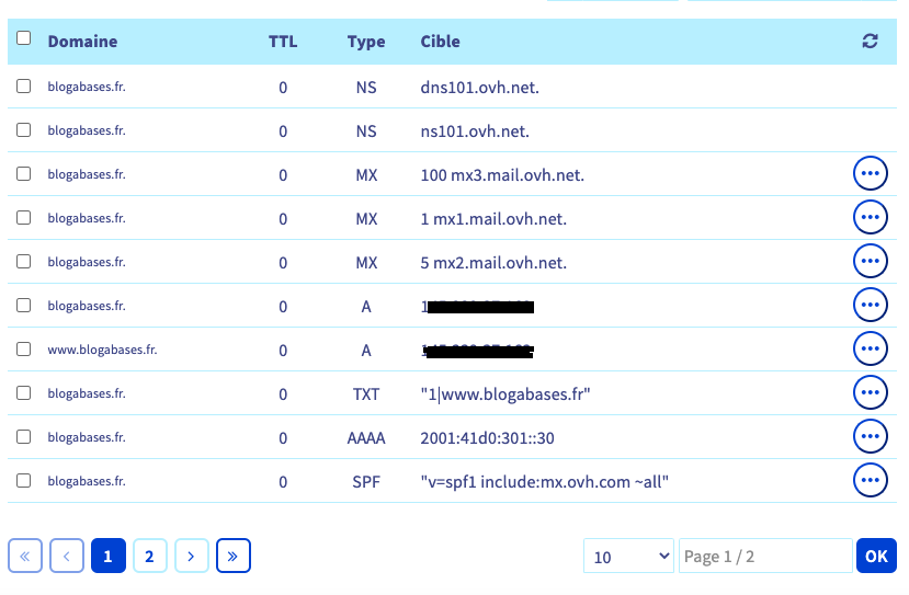

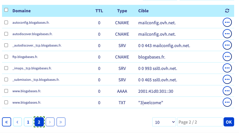

Voilà, j'ai des captures d'écrans de différentes zones.

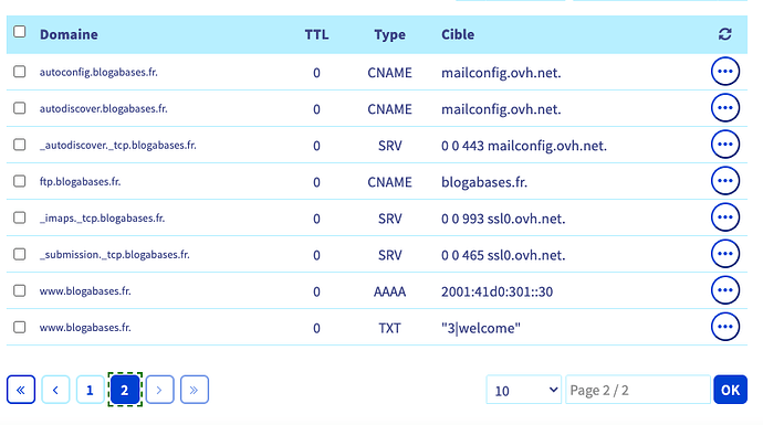

A noter que j'ai suivi les tutoriels impliquant des modifs de la zone DNS quand j'ai eu un soucis d'envoi email clients suite au remplissage de formulaires. J'ai supprimé tout ce que j'ai crées pour voir si ça venait de là, à croire que non.

Votre configuration DNS est OK, et l'adresse 145.239.37.162 que vous avez masquée est correcte.
Problème chez OVH ??

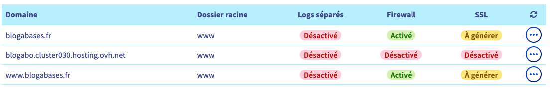

vous avez quoi dans la section "mutlisite" ?
Bonjour et merci pour votre réponse !
Justement je ne sais pas mais le service client ne répond pas il y rencontrerait un soucis technique, mais cela ne vient pas de la car le problème date d'avant…
Voici ce que j'ai dans cette section

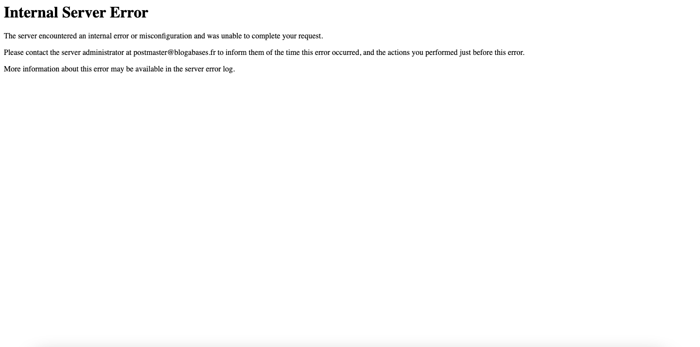

Voici maintenant que je ne peux plus accéder à mon éditeur

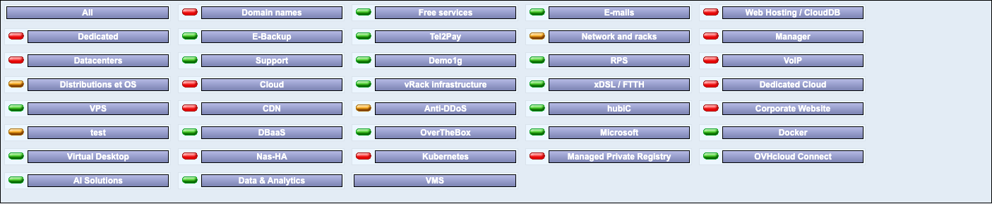

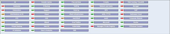

Vous êtes sur cluster030.
Ou bien c'est lié à ceci: http://travaux.ovh.net/?do=details&id=51074&
Ou bien votre site est vérolé.
Je penche pour la première solution.
Décidément tout part en sucette ici.
Voici le dernier commentaire sur la page que vous m'avez transmise : We are operating an intervention on outgoing traffic on cluster30 (J'imagine que c'est ce dont vous parlez).
