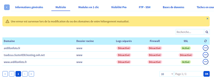

Merci pour votre réponse.
Alors en effet j'ai fais cette manipulation, les images s'affichent correctement en https// donc plus de soucis sur ce point.

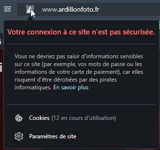

Cependant, lorsque une personne souhaite aller sur le site, elle a un message lui indiquant que le site n'est pas sécurisé.
Les 2 certificats SSL pour les noms de domaines sont bien générés et en place, mais l'hébergeur l'hébergeur tsudssa.cluster030.hosting.ovh.net refuse d'avoir un certificat malgré le fait qu'on en demande, il y a le message d'erreur qui s'affiche dans mon premier post.
Il ne faut faire aucune référence à tsudssa.cluster030.hosting.ovh.net , ce nom de domaine appartient à OVH et non à toi, tu n'es donc pas en mesure de certifier les pages avec un certificat.

Comme le certificat d'OVH pour cluster030.ovh.net n'inclut pas les sous-domaines, tu ne pourras jamais avoir un cadenas fermé ou une ligne verte sur un URL qui pointe vers une adresse tsudssa.cluster030... ; au contraire tu auras toujours des avertissements jaunes ou rouges.
