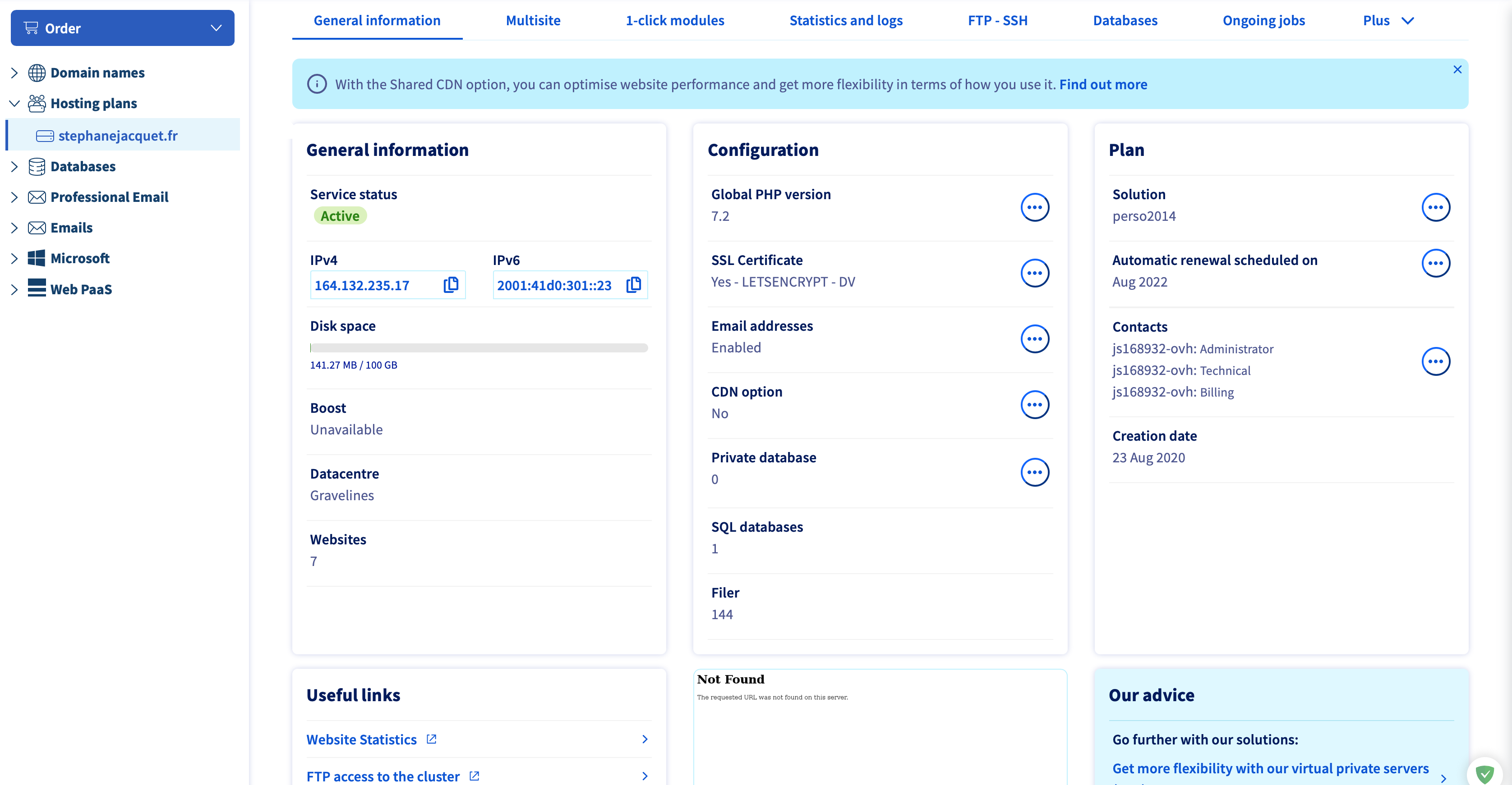

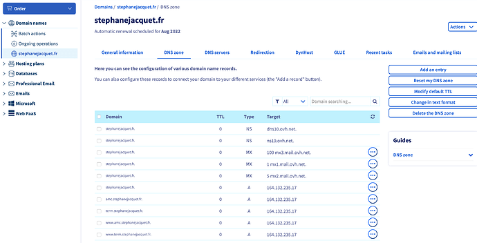

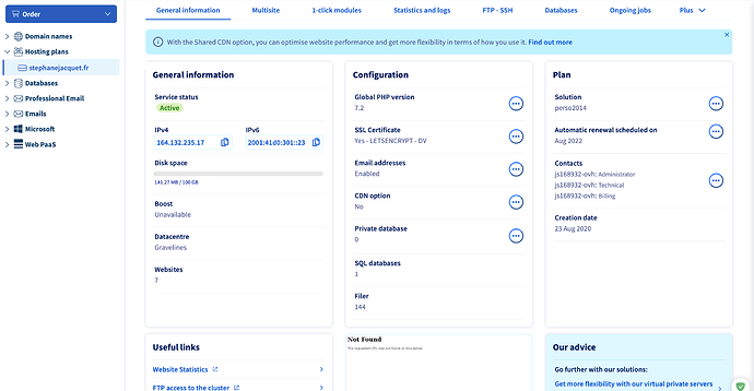

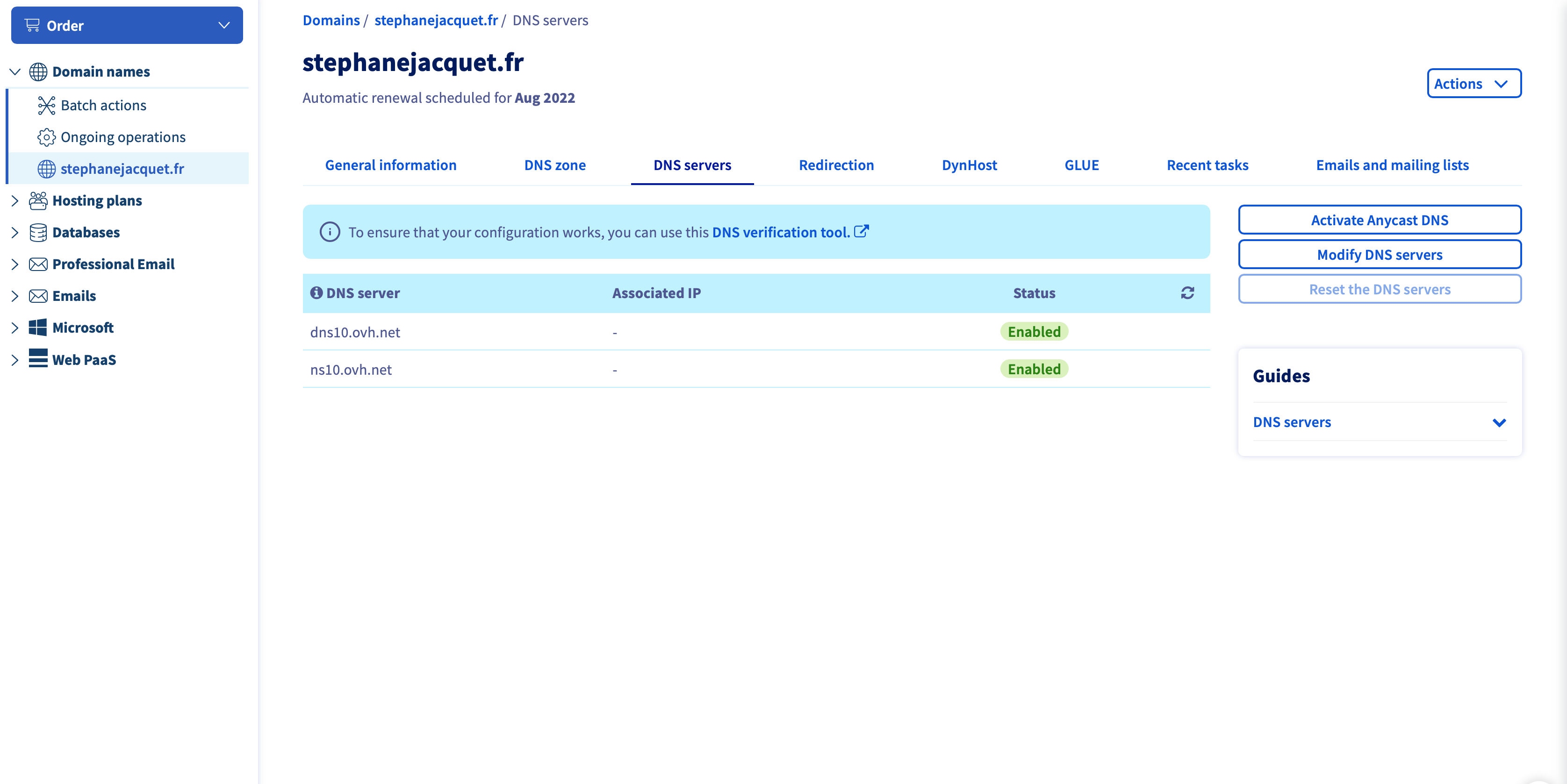

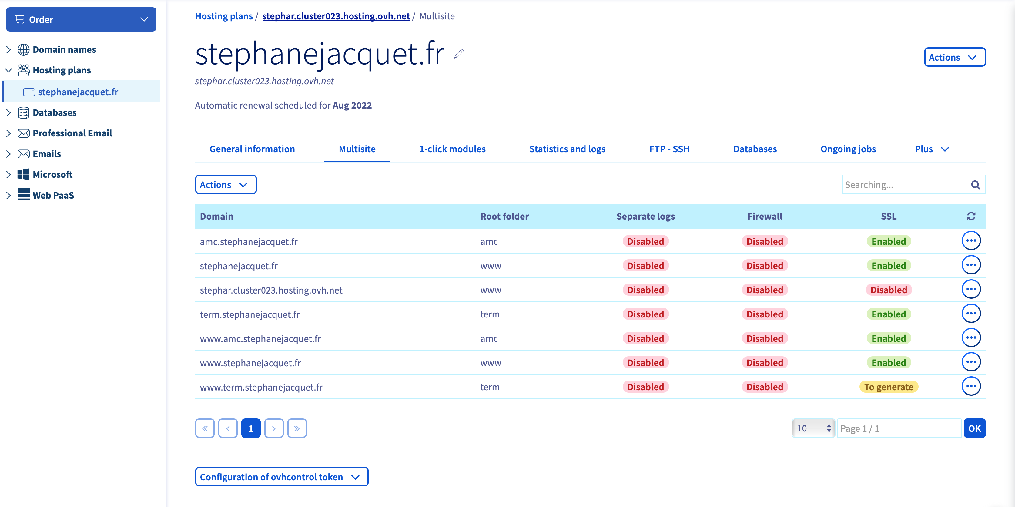

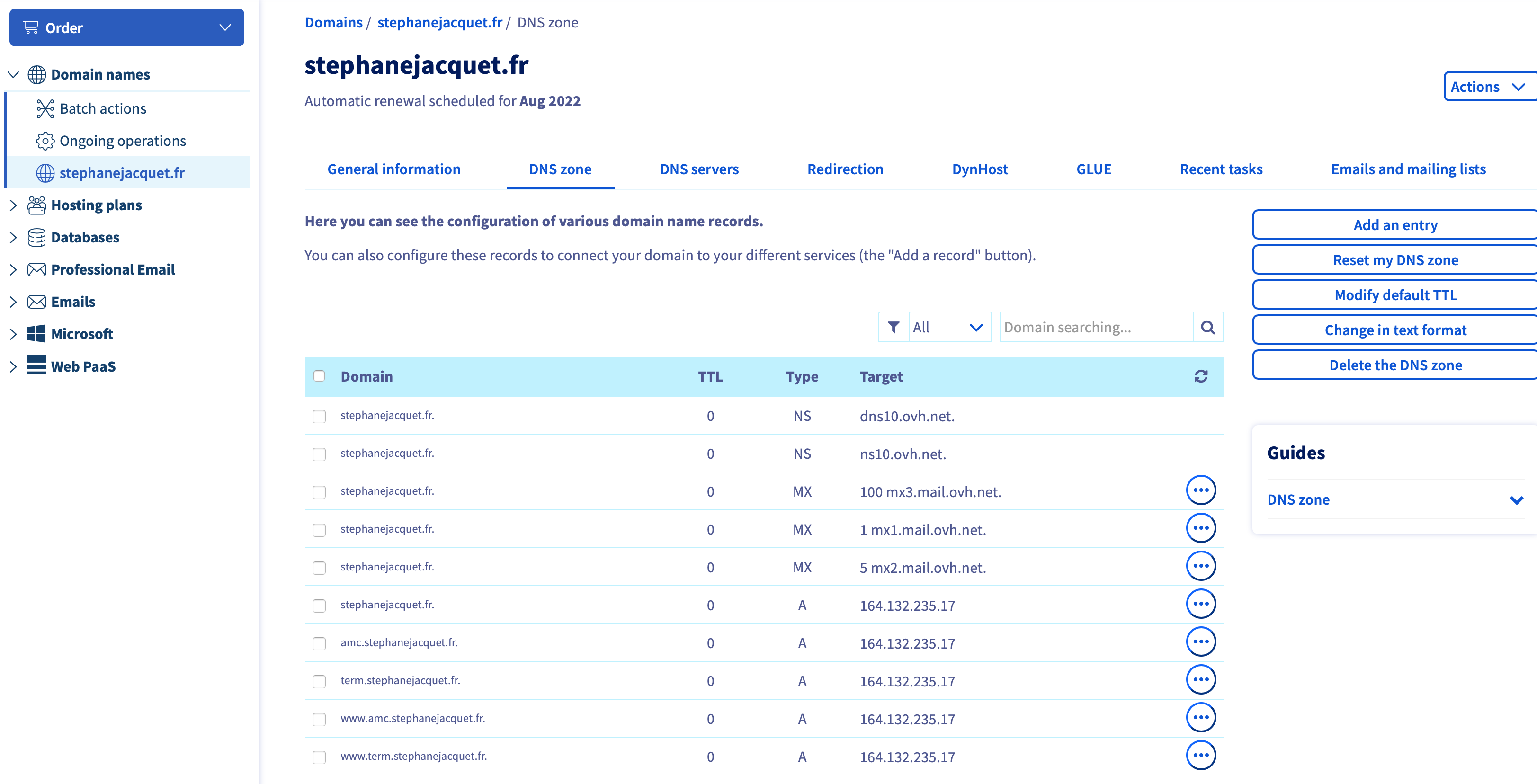

Merci pour votre aide. Voici les photos.
http://www.stephanejacquet.fr –> The requested URL was not found on this server.
stephanejacquet.fr
$ dig +short stephanejacquet.fr
**164.132.235.17**

Vos certificats ont été générés hier:
rDNS record for 164.132.235.17: cluster023.hosting.ovh.net
PORT STATE SERVICE
443/tcp open https
| ssl-cert: Subject: commonName=www.amc.stephanejacquet.fr
| Subject Alternative Name: DNS:amc.stephanejacquet.fr, DNS:stephanejacquet.fr, DNS:term.stephanejacquet.fr, DNS:www.amc.stephanejacquet.fr, DNS:www.stephanejacquet.fr, DNS:www.term.stephanejacquet.fr
| Issuer: commonName=R3/organizationName=Let's Encrypt/countryName=US
| Public Key type: rsa
| Public Key bits: 2048
| Signature Algorithm: sha256WithRSAEncryption
| **Not valid before: 2021-09-22T19:06:21**
| Not valid after: 2021-12-21T19:06:20
Merci pour vos réponses. Je n'ai pas fait le test Gaston. Je le ferai si le problème se représente. Il suffisait d'attendre un peu, je crois que Fritz2cat a raison.
