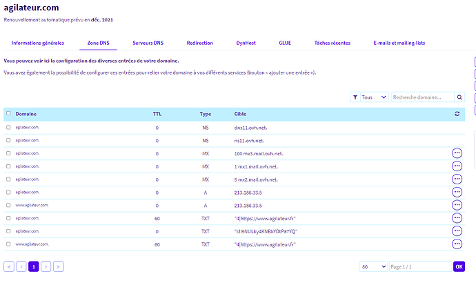

Bonsoir,
J'ai decouvert un probleme aujourd'hui en voulan acceder à mon site. Google me refuse l'accés à mon site : agilateur.fr
- verifier que l'adresse de votre site est correcte DNS_probe-finished-nxdomaine
- la connexion n'est pas securisée.
J'ai tenté une restauration du site… sans succés.

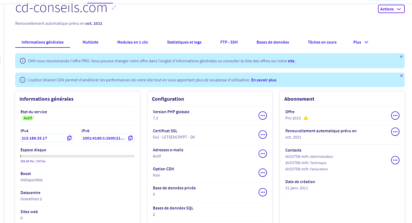

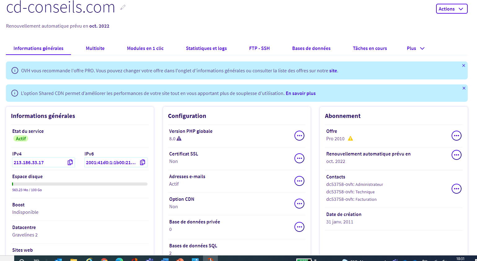

Dans mon espace client le SSL a disapru pour mon site et je n'arrive a en recommander un.
Une erreur est survenue lors de la commande d'un certificat SSL. (No attached domain with ssl enabled or no attached domain that redirect on hosting IPs, please use hosting IPs in your domain zone)
Mon site est donc innaccessible et je ne toruve rien de concret sur les forums pour m'aider.

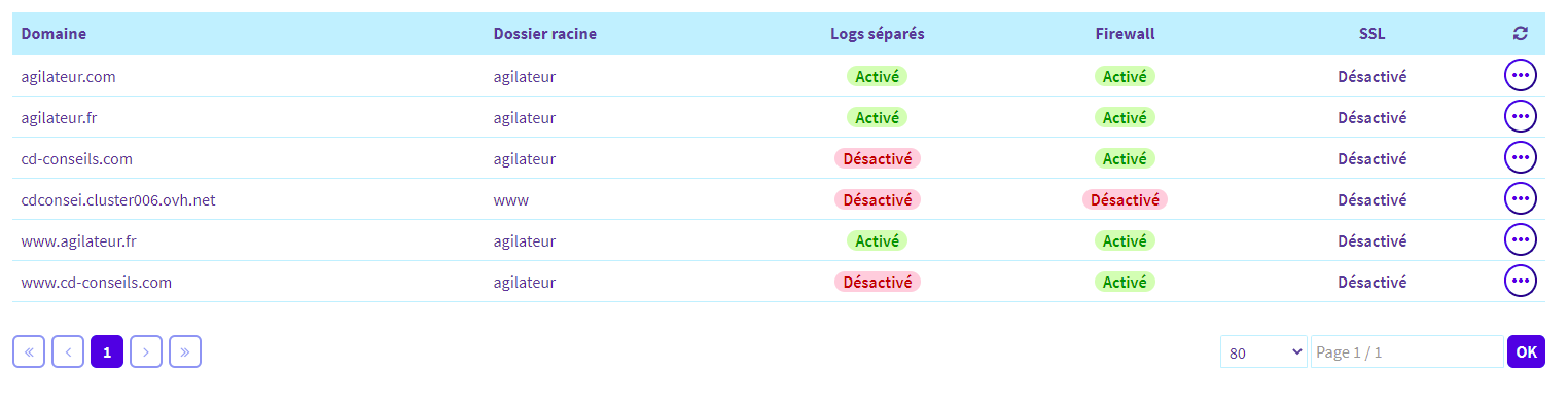

En fait tous mes ssl ont été desactivés… donc le probleme vien tde OVH encore une fois…

agilateur.fr
Ceci n'a jamais pu fonctionner avec SSL car vous dirigez agilateur.fr (sans www) vers le serveur de redirection OVH (213.186.33.5).
Ce serveur n'a jamais supporté le protocole SSL/https.
Ca renvoie vers www.agilateur.fr et il n'y a pas d'adresse IP pour www.agilateur.fr .
A mon avis OVH n'est pas en cause, mais une modification que vous auriez faite dans votre zone DNS ?
Je n'ai fait aucune modifcation, je n'ai pas mis le pieds sur mon site depuis 1 semainet et il fonctionnait parfaitement.
Je n'ai pas touché à mes DSN… et tous les SSL étaient activés sur… ils ne le sont plus.
Je n'ai pas touché à mes DSN...

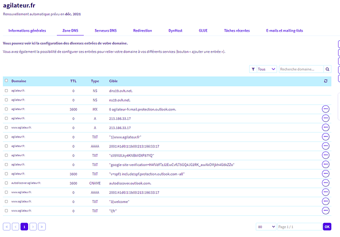

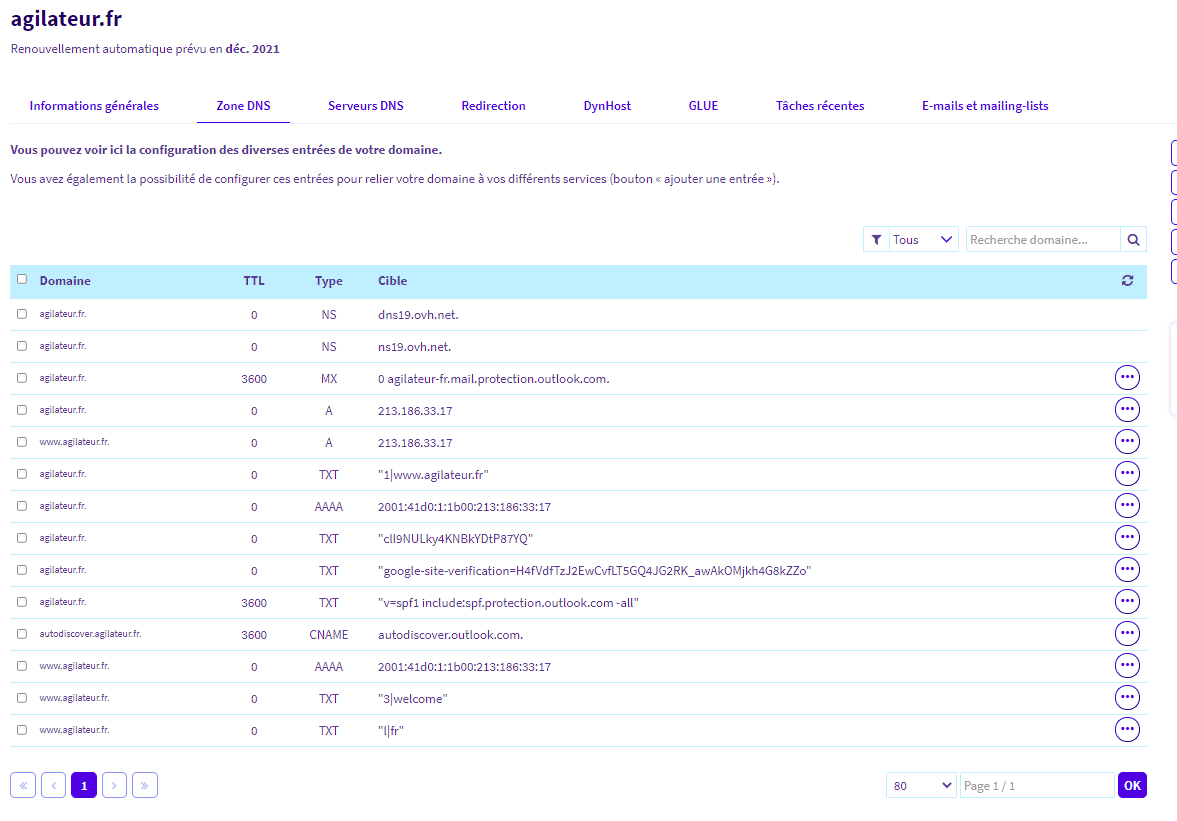

C'est très bizarre votre histoire, d'ailleurs votre zone DNS a encore été modifiée aujourd'hui.
je n'ai rien touché a mes dsn …
comemnt vous voyez cela ?
root# dig +short agilateur.fr
213.186.33.5
root# dig +short agilateur.fr txt
"clI9NULky4KNBkYDtP87YQ"
"v=spf1 include:spf.protection.outlook.com -all"
"1|www.agilateur.fr"
"v\195\169rification yandex: ac2bdeaba06f028a"
"google-site-verification=H4fVdfTzJ2EwCvfLT5GQ4JG2RK_awAkOMjkh4G8kZZo"
root# dig +short www.agilateur.fr
(rien)
root# dig +short agilateur.fr soa
dns19.ovh.net. tech.ovh.net. 2021110601 86400 3600 3600000 60
root#
avec des choses qui ne devraient pas s'y trouver, comme par exemple
avec un accent de la langue française en unicode...
2021110601 indique qu'il y a eu un (et un seul) changement aujourd'hui pour la dernière fois, c'est un standard non obligatoire mais que OVH respecte.
ok
Je supprime yandex alors..
Alors là depuis 2 minutes je suis complement planté

voici un copie de zone dls

agilateur.fr

Cela n'explique pas pourquoi mes ssl ont disparu de mon hébergement sur ovh.
Je suis en multisite les redirections sont ok, je les ai réactualisées hier soir d'ailleurs..

As-tu essayé de regénérer ton certificat ?
http://www.w3
Oui Gaston tu te rappelle tu m'avais déja aidé il y a quelques temps et d'ailelus je t'en remercie encore.
J'ai gardé les copies d'ecran de d"but octobre j'avais bien un certificats SSL.
Aujourd'hui le certificat a disparu et
chaque fois que je veux le renouveller j'obtiens cela :
Alors :
à faire avec un ordinateur : pour chacun du/des domaines et hébergements
