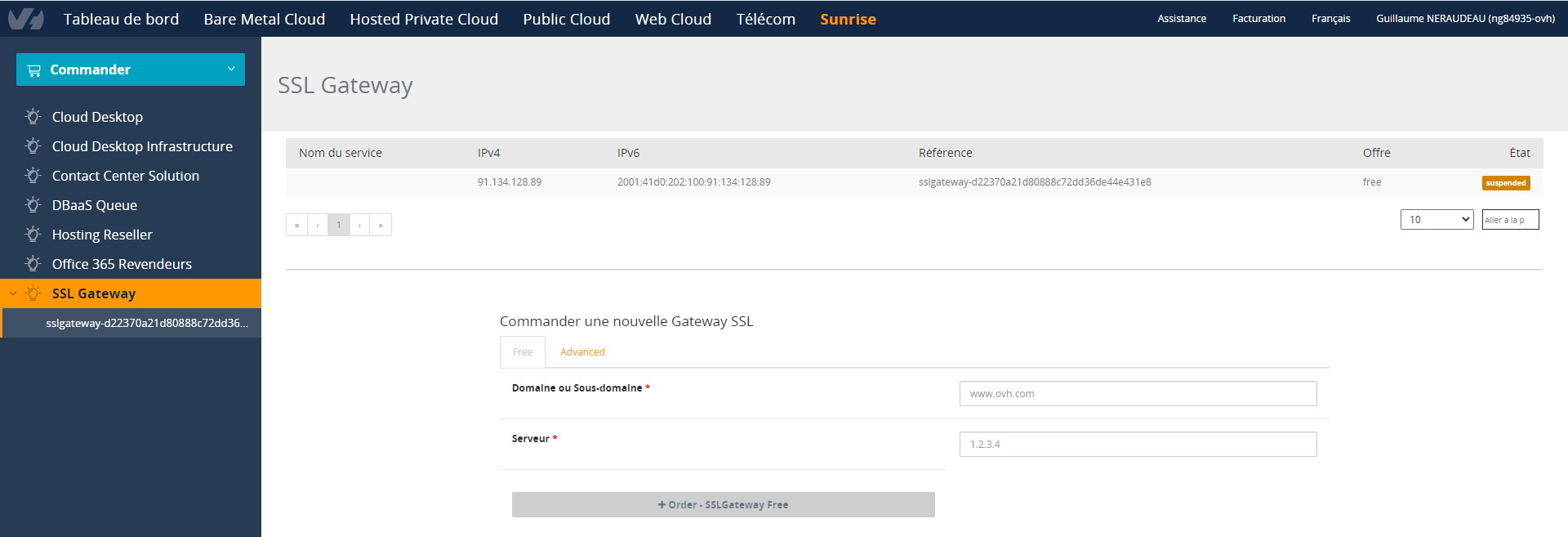

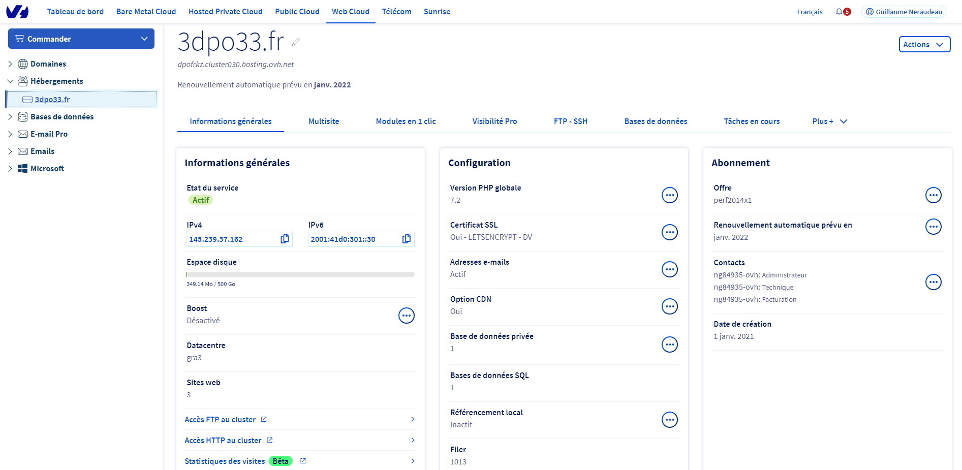

J'ai donc voulu passer mon site en SSL (la version gratuite) sur l'URL "3dpo33.fr", et sans succès, mon site était toujours en http. (Seulement je n'ai pas attendu 72h) J'ai donc résilié mon SSL pour en recréer un avec cette fois-ci l'URL "www.3dpo33.fr", mais impossible, mon SSL est en statut "suspended" et impossible de faire quoi que ce soit…
J'ai créé un ticket qui reste sans réponse, et le chat est injoignable. C'est ma première expérience avec OVH et je commence à regretter. Si une âme charitable pouvait m'aider, je lui serai vraiment reconnaissant.

Merci pour ta réponse. Je ne comprends pas, sous mon interface, il est en statut "supended"
Je ne comprends pas
SSL Gateway est un autre produit. Tu n'en as pas besoin.
A ok je pensais que c'était ce produit qui faisait qu'on passait d'un http à un https ! Du coup j'ai remis le morceau de code donné par Gaston_Phone. Toujours pareil, pas d'accès. :worried:

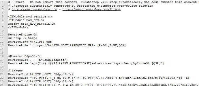

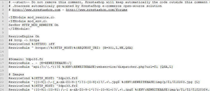

Mets ici ton .htaccess en l'encadrant avec :
Je ne sais pas trop ce que cela signifie mais le logo du site sécurisé est bien présent sur le php!
C'est une petite astuce qui permet de qualifier l'accès au site ainsi que le SSL _sans être perturbé par le contenu du site._ 😁
start Do not remove this comment, Prestashop will keep automatically the code outside this comment when .htaccess will be generated again
# .htaccess automaticaly generated by PrestaShop e-commerce open-source solution
# http://www.prestashop.com
SetEnv HTTP_MOD_REWRITE On
RewriteEngine On
## http -> https
RewriteCond %{HTTPS} off
RewriteRule ^ https://%{HTTP_HOST}%{REQUEST_URI} [R=301,L,NE,QSA]
#Domain: 3dpo33.fr
RewriteRule . - [E=REWRITEBASE:/]
RewriteRule ^api(?:/(.))?$ %{ENV:REWRITEBASE}webservice/dispatcher.php?url=$1 [QSA,L]
# Images
RewriteCond %{HTTP_HOST} ^3dpo33.fr$
RewriteRule ^([0-9])(-[_a-zA-Z0-9-]
)?(-[0-9]+)?/.+.jpg$ %{ENV:REWRITEBASE}img/p/$1/$1$2$3.jpg [L]
RewriteRule ^([0-9])([0-9])(-[_a-zA-Z0-9-])?(-[0-9]+)?/.+.jpg$ %{ENV:REWRITEBASE}img/p/$1/$2/$1$2$3$4.jpg [L]
RewriteRule ^([0-9])([0-9])([0-9])(-[_a-zA-Z0-9-]
)?(-[0-9]+)?/.+.jpg$ %{ENV:REWRITEBASE}img/p/$1/$2/$3/$1$2$3$4$5.jpg [L]
RewriteRule ^([0-9])([0-9])([0-9])([0-9])(-[_a-zA-Z0-9-])?(-[0-9]+)?/.+.jpg$ %{ENV:REWRITEBASE}img/p/$1/$2/$3/$4/$1$2$3$4$5$6.jpg [L]
RewriteRule ^([0-9])([0-9])([0-9])([0-9])([0-9])(-[_a-zA-Z0-9-]
)?(-[0-9]+)?/.+.jpg$ %{ENV:REWRITEBASE}img/p/$1/$2/$3/$4/$5/$1$2$3$4$5$6$7.jpg [L]
RewriteRule ^([0-9])([0-9])([0-9])([0-9])([0-9])([0-9])(-[_a-zA-Z0-9-])?(-[0-9]+)?/.+.jpg$ %{ENV:REWRITEBASE}img/p/$1/$2/$3/$4/$5/$6/$1$2$3$4$5$6$7$8.jpg [L]
RewriteRule ^([0-9])([0-9])([0-9])([0-9])([0-9])([0-9])([0-9])(-[_a-zA-Z0-9-]
)?(-[0-9]+)?/.+.jpg$ %{ENV:REWRITEBASE}img/p/$1/$2/$3/$4/$5/$6/$7/$1$2$3$4$5$6$7$8$9.jpg [L]
RewriteRule ^([0-9])([0-9])([0-9])([0-9])([0-9])([0-9])([0-9])([0-9])(-[_a-zA-Z0-9-])?(-[0-9]+)?/.+.jpg$ %{ENV:REWRITEBASE}img/p/$1/$2/$3/$4/$5/$6/$7/$8/$1$2$3$4$5$6$7$8$9$10.jpg [L]
RewriteRule ^c/([0-9]+)(-[.
a-zA-Z0-9-]*)(-[0-9]+)?/.+.jpg$ %{ENV:REWRITEBASE}img/c/$1$2$3.jpg [L]
RewriteRule ^c/([a-zA-Z
-]+)(-[0-9]+)?/.+.jpg$ %{ENV:REWRITEBASE}img/c/$1$2.jpg [L]
# AlphaImageLoader for IE and fancybox
RewriteRule ^images_ie/?([^/]+).(jpe?g|png|gif)$ js/jquery/plugins/fancybox/images/$1.$2 [L]
# Dispatcher
RewriteCond %{REQUEST_FILENAME} -s [OR]
RewriteCond %{REQUEST_FILENAME} -l [OR]
RewriteCond %{REQUEST_FILENAME} -d
RewriteRule ^.$ - [NC,L]
RewriteRule ^.
$ %{ENV:REWRITEBASE}index.php [NC,L]
AddType application/vnd.ms-fontobject .eot
AddType font/ttf .ttf
AddType font/otf .otf
AddType application/font-woff .woff
AddType font/woff2 .woff2
Header set Access-Control-Allow-Origin "*"
Header set Content-Disposition "Attachment"
Header set X-Content-Type-Options "nosniff"
# Apache 2.2
Order deny,allow
Deny from all
# Apache 2.4
Require all denied
#If rewrite mod isn't enabled
ErrorDocument 404 /index.php?controller=404
# end Do not remove this comment, Prestashop will keep automatically the code outside this comment when .htaccess will be generated again

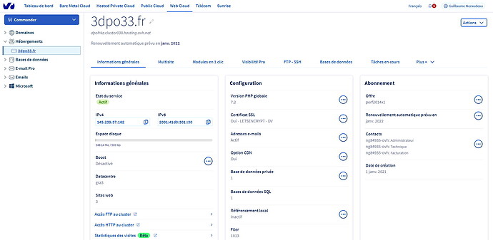

Mes paramètres sous OVH au cas ou:
Essaie en déplaçant au tout début du .htaccess :
RewriteEngine On
