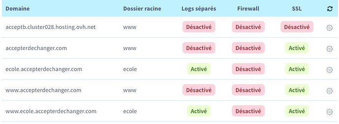

j'ai 2 ssl activés pour mon domaine et mon sous domaine
https://ecole.accepterdechanger.com

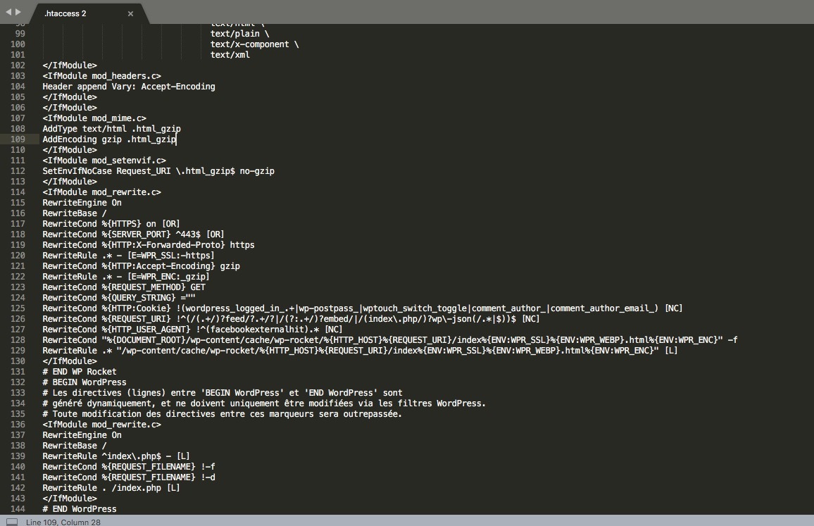

j'ai modifié le .htaccess pour faire l'essai, en rajoutant ces lignes avant l'entête
## http -> https
RewriteCond %{HTTPS} off
RewriteRule ^ https://%{HTTP_HOST}%{REQUEST_URI} [R=301,L,NE,QSA]

> .htaccess
préfére ça:
```text
RewriteEngine On
## www -> no-www
RewriteCond %{HTTP_HOST} ^www.(.+)$
RewriteRule ^ https://%1%{REQUEST_URI} [R=301,L,NE,QSA]
## http -> https

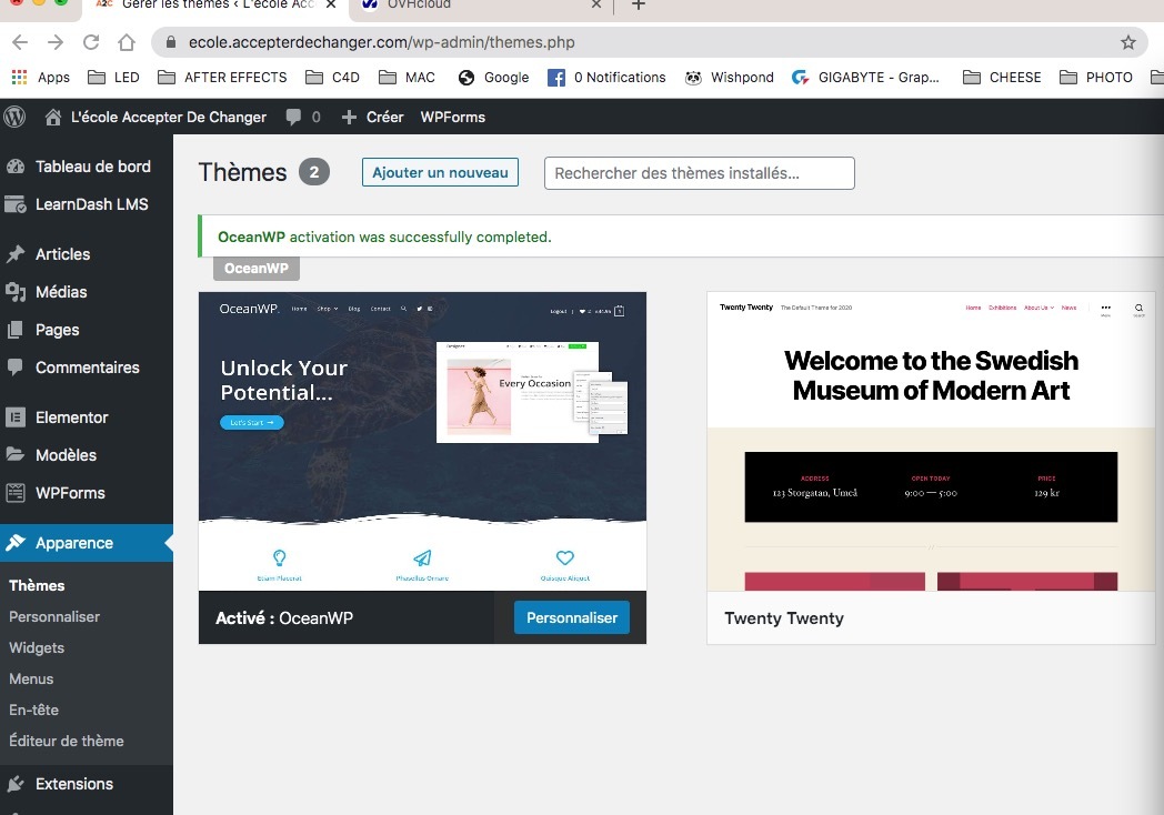

> et si je dois virer le theme
juste réinstaller le thème en https devrait suffire sir le WP est vide
est-ce que ce que tu veux dire quand je suis loggué au https:// comme ici?
... si le WP est vide
J'ai fait 4 modifs visuelles je m'en fout. Dois je d'abord supprimer le contenue dans WP d'abord?
préfére ça:
Super, merci beaucoup
oui
du texte: sans importance, s'il y a des médias, il est possible qu'ils aient été inséré en http, mais tu vois sur ta page s'il y a du contenu mixte

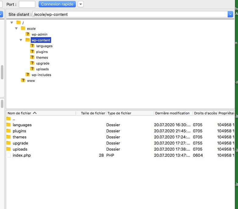

Du coup j'ai une question:
La logique d'uploader en passant par la connexion https://,
Est-ce la meme chose quand j'upload des extensions sans être loggué sur le https://, cela me crée du contenu mixte? et donc la pagaille
tu n'auras pas de souci sur ecole. où tu as un `.htacccess`
pas sur le domaine root où ce n'est pas le cas

Maintenant, je vais procéder de même pour le main site https://accepterdechanger.com accepterdechanger.com
Puis-je rajouter les mêmes lignes dans .htaccess ?
oui
j'ai besoin d'une précision s'il te plait:
le fichier .htaccess de l'autre site à déjà des lignes avant le # BEGIN WordPress
(Tout ce qui concerne le plugin WP Rocket)
Dois-je placer les lignes suivantes en tout premier de mon .htaccess, ou le principale est qu'elles soient avant le # BEGIN WordPress
RewriteEngine On
## www -> no-www
## http -> https
Merci pour ta réponse.
en tête c'est plus lisible qu'après les lignes à rocket
dans tous les cas, avant `# BEGIN WordPress`
