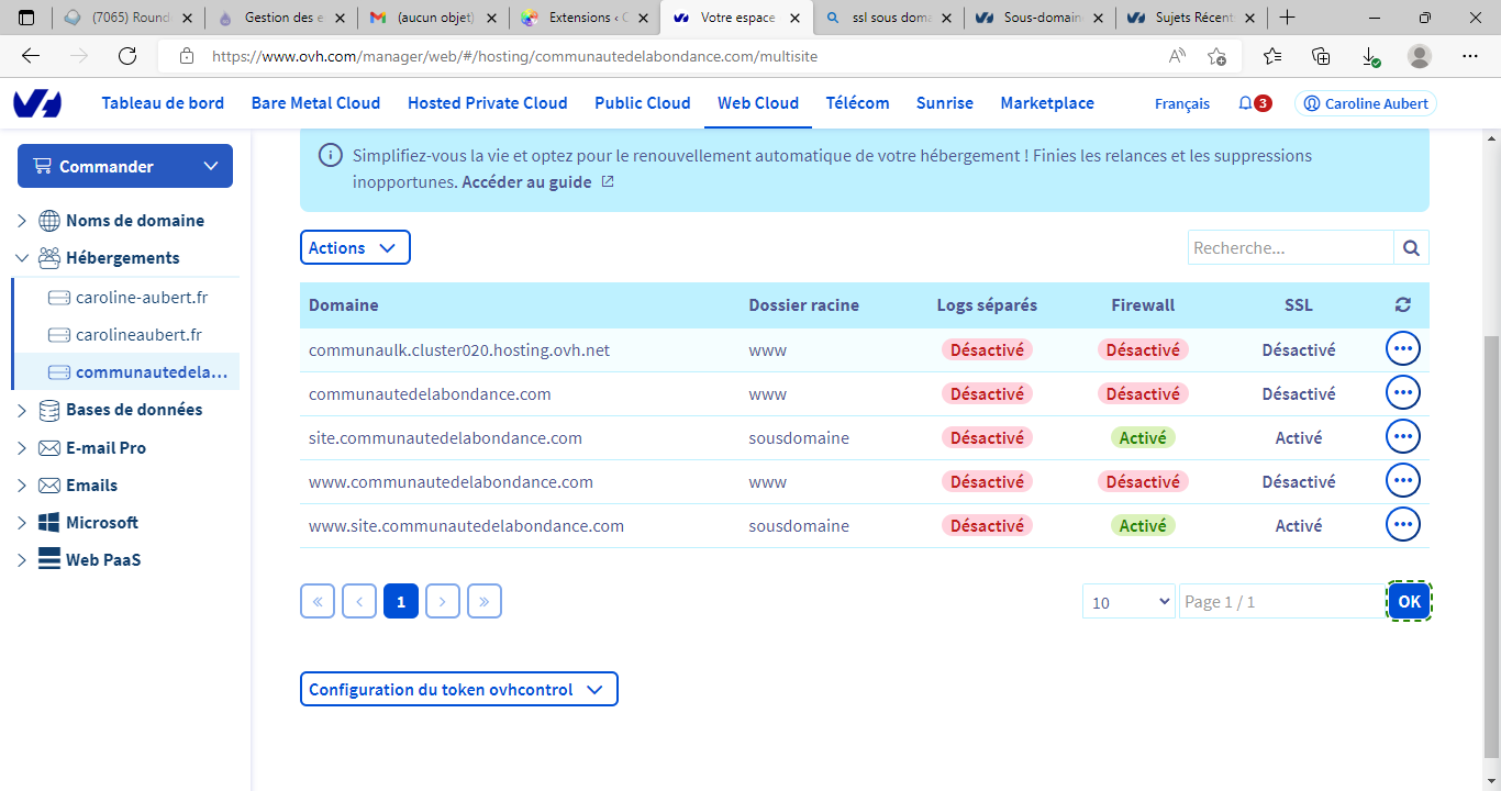

Le SSL est bien activé sur mon sous domaine et pourtant sur WordPress, le https est en rouge et baré, je ne comprends pas ce qui ne convient pas.
Comme le dit @MaryS
il faut aller dans hébergement > Informations générales > SSL (...) activer

Mais impossible d'activer le SSL sur le domaine
je fais la modif mais il ne l'enregistre pas, as tu une idée ?

il faut aller dans Espace client > hébergement > Informations générales > SSL > (...) > activer
ça renvoie un message d'erreur ?
Le seul qu'il ne faut pas tenter d'activer c'est celui avec …cluster… c'est un domaine qui ne t'appartient pas.
Les 2 autres t'appartiennent, tu devrais pouvoir en suivant les indications de @Fritz2cat
Ok super merci, il ne veut toujours pas activer sur le domaine mais pour le sous domaine, c'est parfait ! Merci beaucoup :wink:
C'est normal que ça ne fonctionne pas, communautedelabondance.com n'est pas dirigé vers votre multisite, mais sur une redirection OVH.
Bannissez ces redirections. Ca ne fonctionne pas en https !
