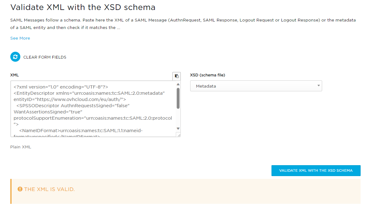

pour information, je vous remonte une anomalie de syntaxe dans les métadonnées de fédération publiées ici : https://www.ovh.com/auth/sso/saml/sp/metadata.xml
Anomalie qui doit dater d'une ou deux semaines environ et qui rendait impossible l'authentification SSO Saml (erreur "Application non reconnue" dans l'IDP LemonLdapNG)
Il faut supprimer la référence au xml namespace qui est vide
Ci-dessous les essais de validation avec la XSD Metadata avant/après :
