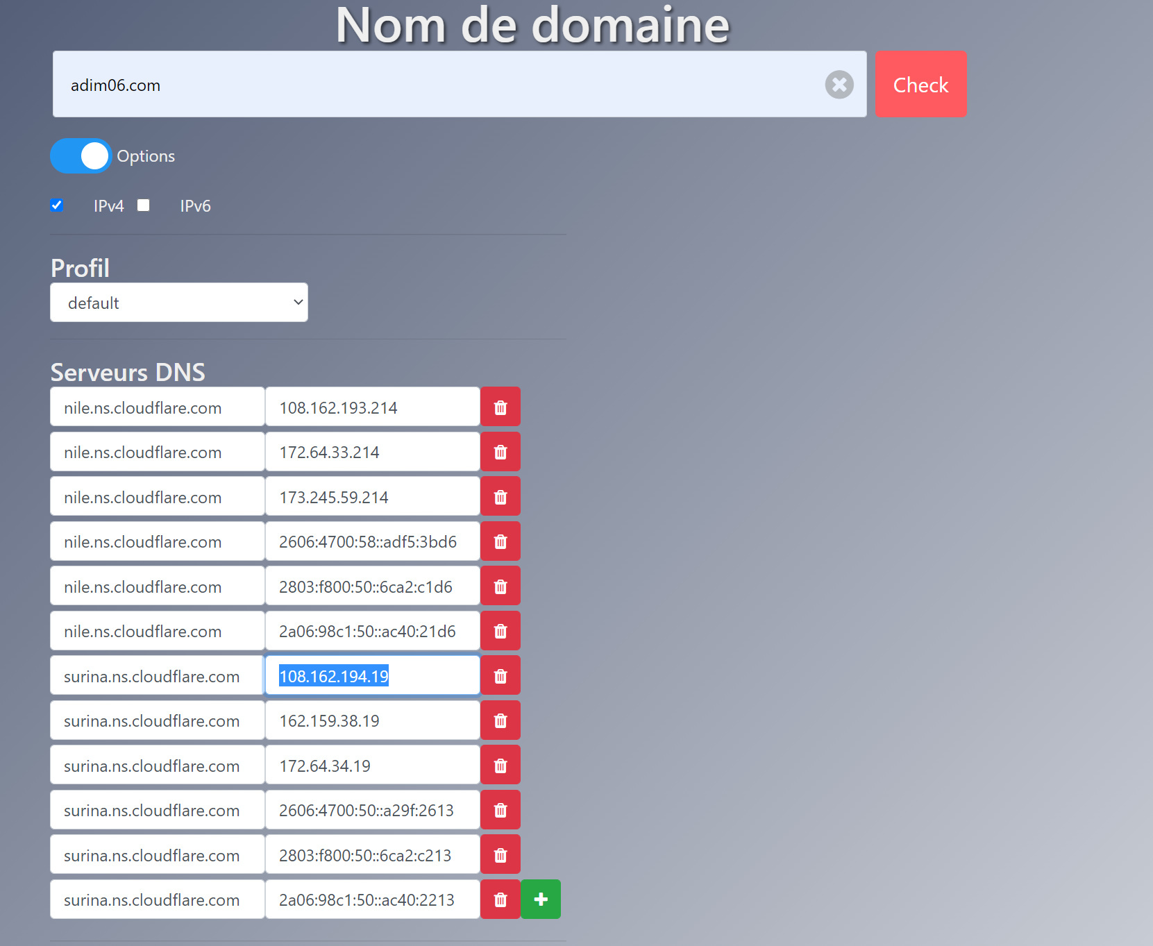

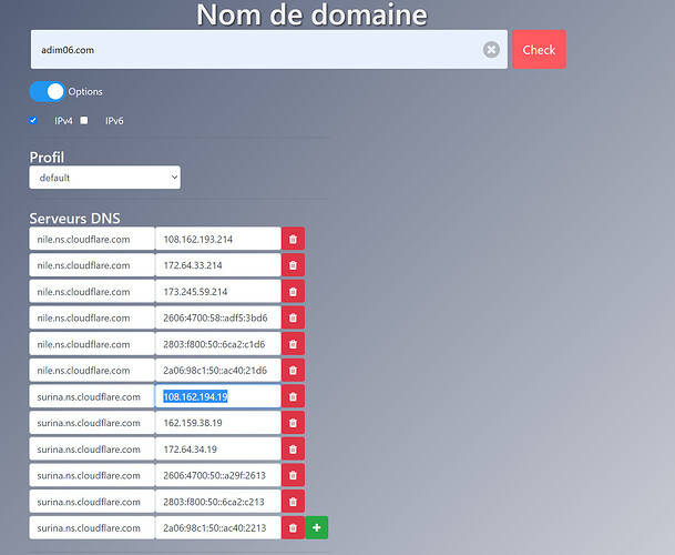

Bonjour kyodev,
Dans OVH Manager, les nouveaux DNS Cloudflare pointent toujours vers les adresses IP qui étaient anciennement allouées au DNS Anycast. J'ai beau essayer de les supprimer, elles reviennent constamment.
erreur, cloudFlare ne t'a pas donné des ip :confused:
NE PAS SAISIR d'IP (sauf exceptions)
donc tu dois te débrouiller (tu verras pas simple chez beep) pour supprimer les ip et juste ajouter les deux serveurs CF

ce que tu montres n'est pas ce que tu as reçu de cloudFlare
non, c'est ce que j'ai récupéré sur zonemaster…

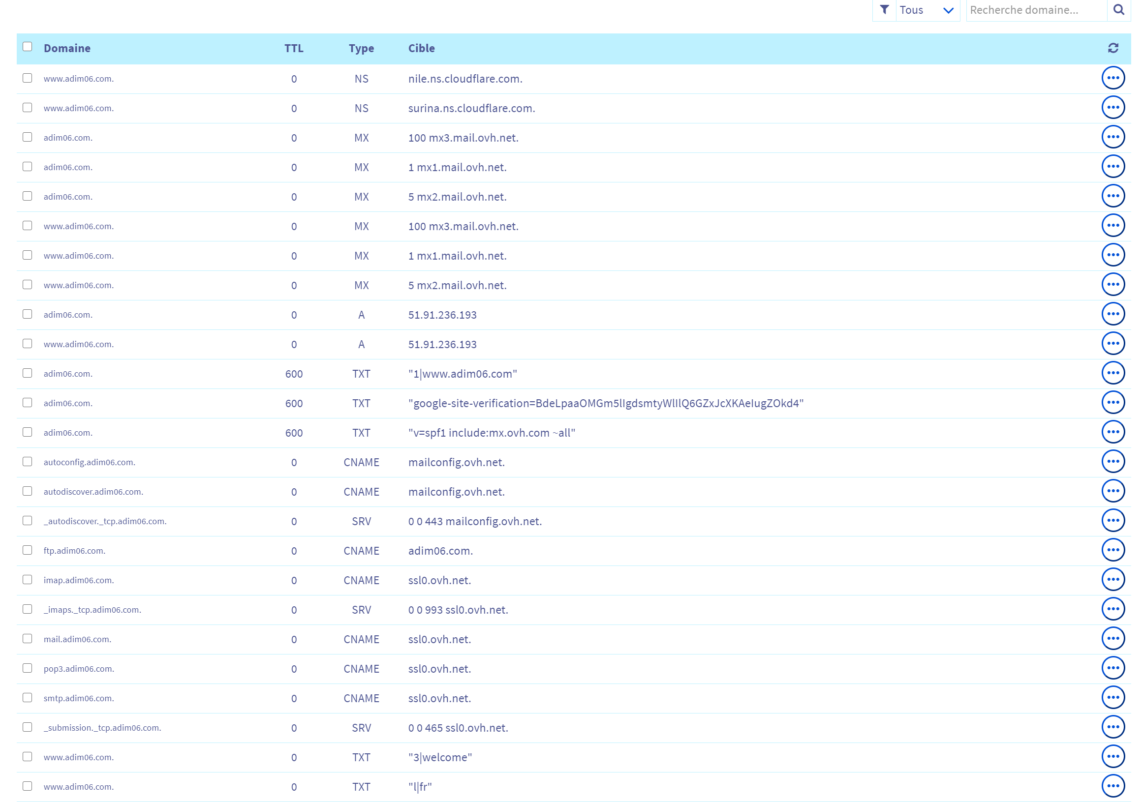

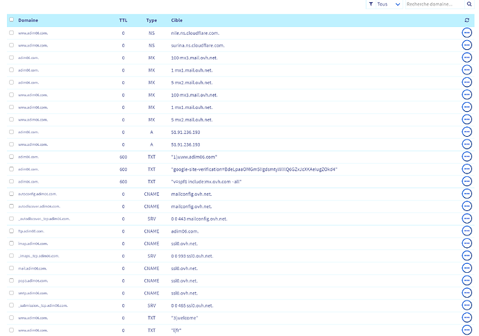

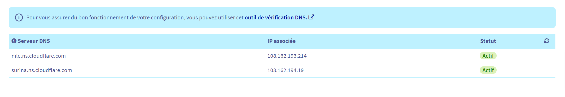

je viens de renseigner les infos suivantes et cela semble fonctionner…
et dans ma zone DNS, j'ai tout cela…
