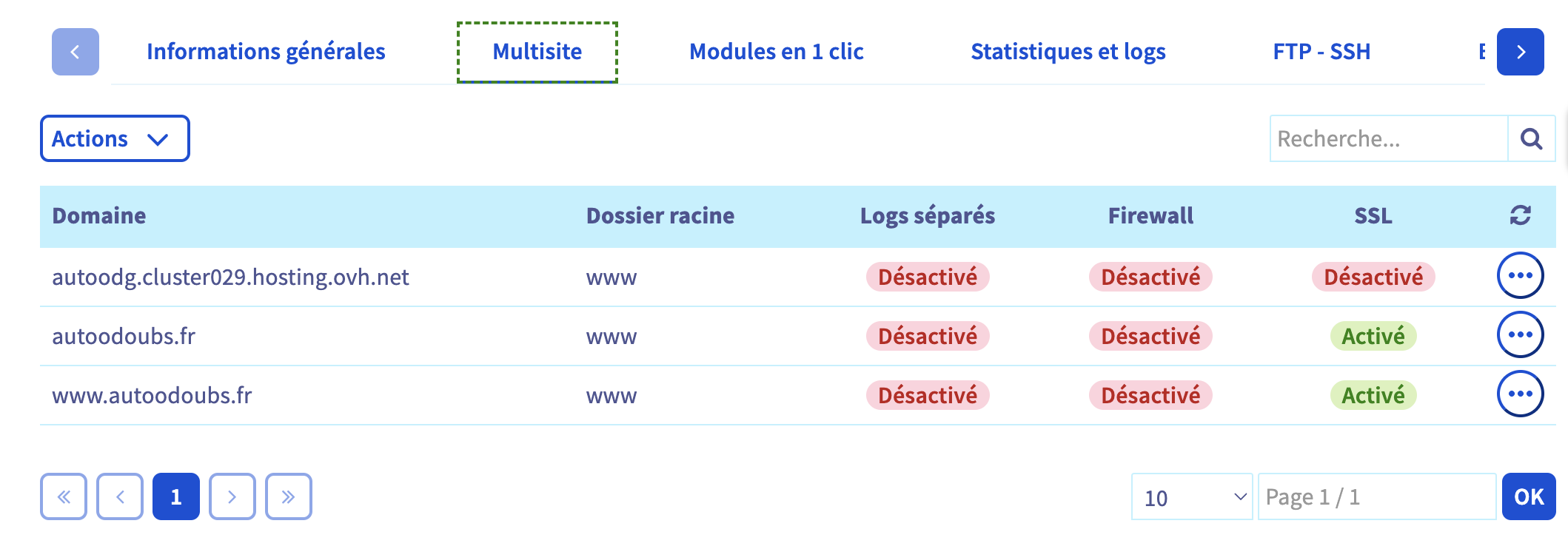

Me voilà bien embêter, suite à un gros bug j'ai du réinstaller Wordpress.
Depuis mon site n'est plus sécurisé, j'ai bien essayé d'activer le certificat SSL mais rien n'y fait.
Je me doute bien que j'ai fait une bêtise.
Pour l'instant il est encore en cours de construction, j'ai stoppé la mise en page car je sent qu'il va falloir que je reparte à zéro.
Je vous joint une copie de ma page multisite
Merci par avance.
Dans votre Wordpress, /wp-admin/, section paramètres généraux, vous avez certinement deux lignes avec http://autoodg.cluster029.hosting.ovh.net
Vous n'auriez jamais dû installer Wordpress à partir de cette adresse.
Remplacez ces deux lignes par https://autoodoubs.fr
Il est très probable que tout rentre dans l'ordre.
Cependant s'il reste des images manquantes ou des problèmes de mise en page, utilisez le plugin Better Search and Replace pour faire la même transformation à travers votre site.
Oui je l'ai fait … et en effet c'était bien ça.
Merci pour le coup de main.
