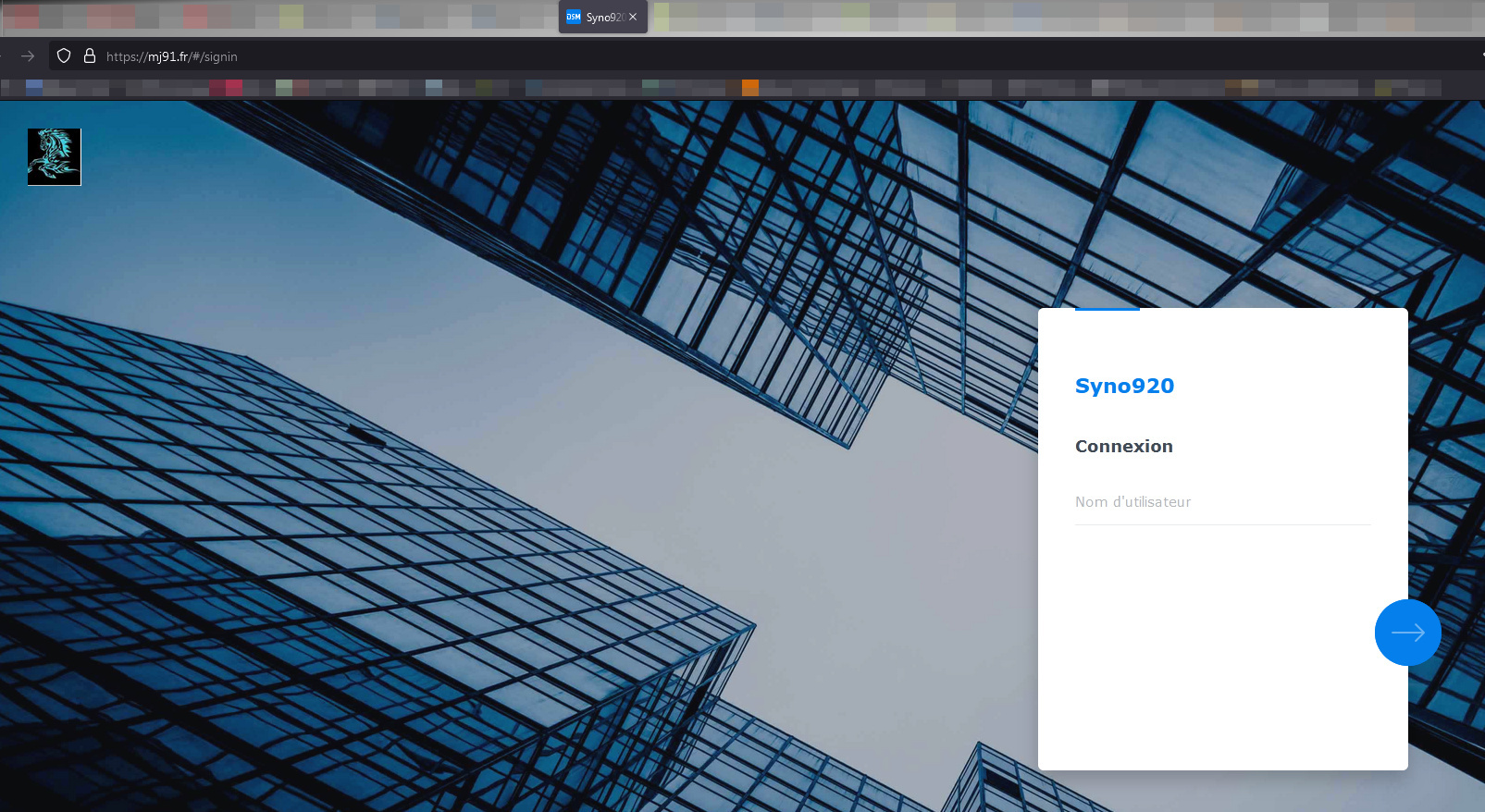

J'arrive sur la page d'accueil de mon syno mais sans connexion sécurisée en faisant
https://78.197.249.156:21001

actuellement cela pointe sur "91.134.128.90" et la page s'affiche :
Merci de répondre, je viens aussi de le constater mais impossible d'entrer sur mon nas j'entre l'utilisateur et le mdp et ça tourne sans arrêt.
là faut regarder dans les logs de votre NAS et voir ce qui se passe au niveau des requêtes de votre navigateur.
Avec un login/passwd faux => RAS
Il est vrai qu'au niveau des logs j'ai trouvé que mon ip de connexion avait changé et j'ai créée une règle pour le firewall dsm en 213.32.x.x.
Le log dit connexion successfully with password mais je n'entre toujours pas mais je sent que je ne suis pas loin

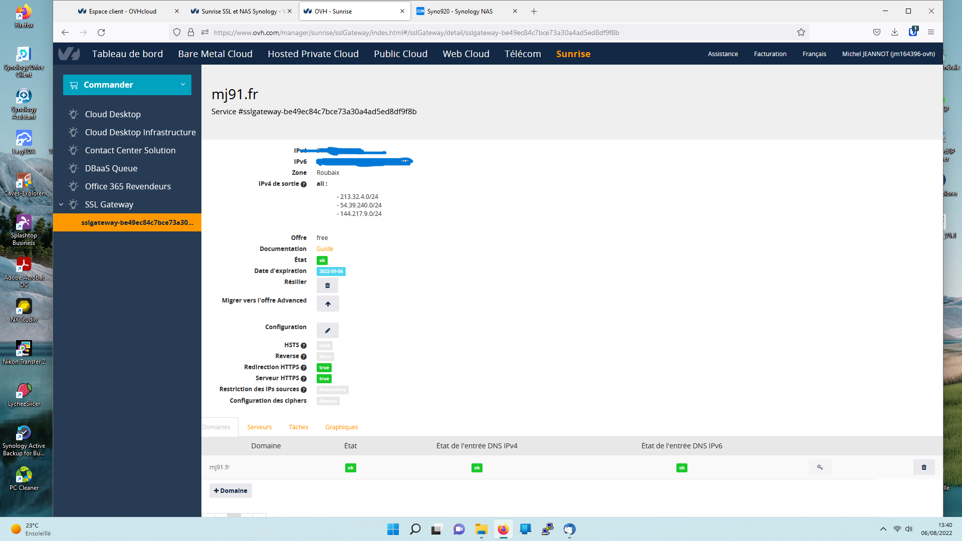

J'ai un peu changé la config de ssl gateway
<blockquote><br />https://mj91.fr la page d&#39;entée de mon serveur ds920 ne s&#39;affiche pas<br /></blockquote><br /><br />Elle boucle sur elle-meme dans une redirection infinie<br /><br />&gt; HTTP/1.1 301 Moved Permanently<br />&gt; Server: nginx<br />&gt; Date: Sat, 06 Aug 2022 19:21:04 GMT<br />&gt; Content-Type: text/html<br />&gt; Content-Length: 162<br />&gt; Keep-Alive: timeout&#61;20<br />&gt; Location: https://mj91.fr/<br />&gt;  20 redirections exceeded.<br /><br />Rien à redire sur le certificat:<br />&gt; Nmap scan report for mj91.fr (91.134.128.90)<br />&gt; Host is up (0.00049s latency).<br />&gt; Other addresses for mj91.fr (not scanned): 2001:41d0:202:100:91:134:128:90<br /><br />&gt; PORT    STATE SERVICE<br />&gt; 443/tcp open  https<br />&gt; | ssl-cert: Subject: commonName&#61;mj91.fr<br />&gt; | Subject Alternative Name: DNS:mj91.fr<br />&gt; | Issuer: commonName&#61;R3/organizationName&#61;Let&#39;s Encrypt/countryName&#61;US
