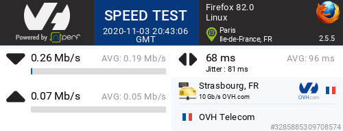

J'ai donc fait un test de débit sous Firefox dont voici le résultat :

Sur http://ovh.net, il faut simplement sur "Lancer le test".
