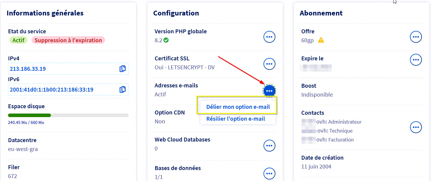

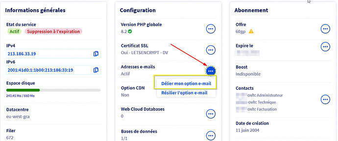

Liliane, il faut "délier" votre mail à partir du panneau Hébergement, comme suit. Ainsi votre MX va vivre sa vie indépendamment de l'hébergement web, que vous pouvez donc ne pas renouveler.

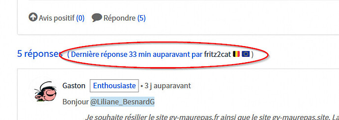

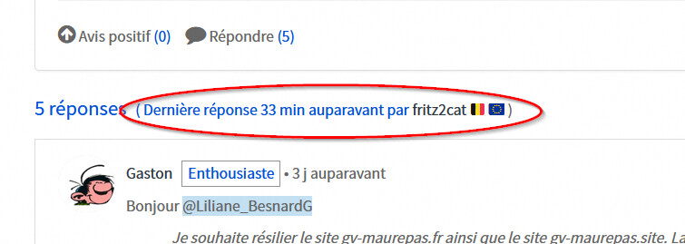

Non je n'ai rien ajouté dans cette conversation il y a 33 minutes.
Ce bidule invente n'importe quoi.
