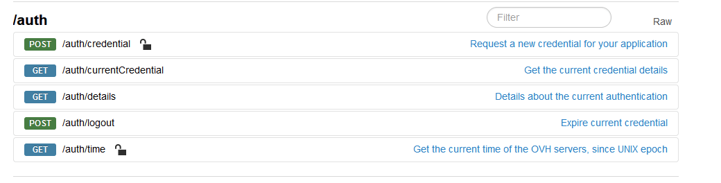

Je n'arrive pas à croire que l'API ne fournit pas un fonction pour lister / supprimer les tokens seulement je ne trouve pas ou … le rubrique "auth "ne semble pas aider

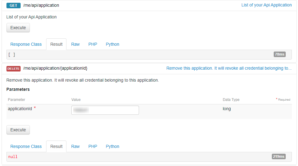

Pour faire cela, vous devez récupérer l'ApplicationID de votre Token via le service /me/api/application en faisant un GET, puis faire une suppression avec /me/api/application/{applicationId} avec la méthode DELETE.
Cela supprimera vos token.
@PatrickD63: Vous ne regardez pas au bon endroit, les token sont dans /me/api/application et pas dans les services d'authentication.
