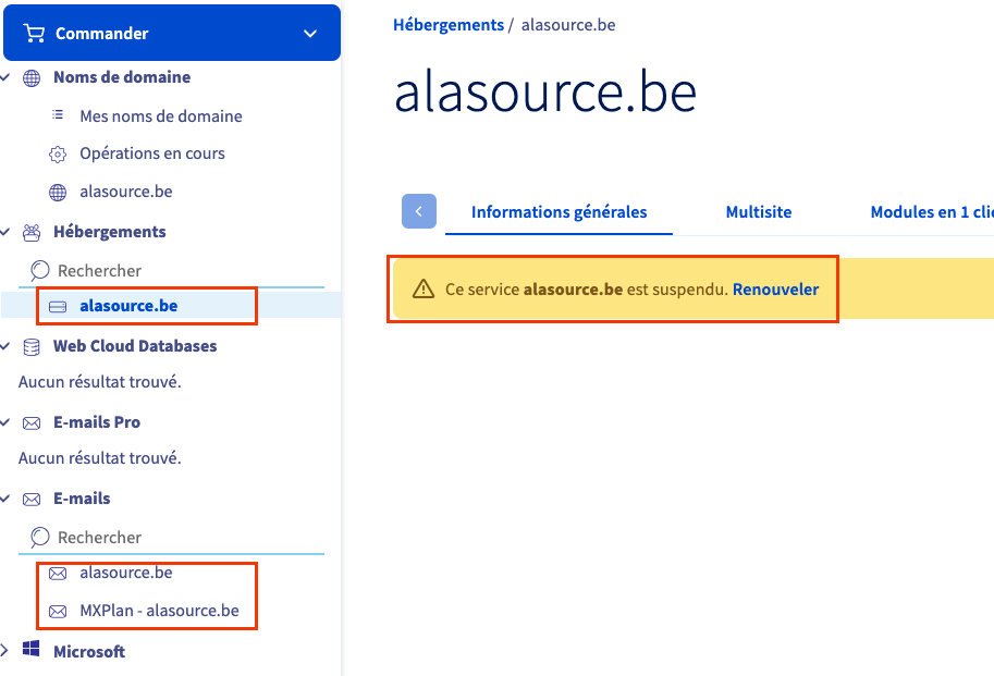

J'ai donc été dans "Mes services" et demande la suppression de l'hébergement.
Puis validé dans le mail, et donc il n'apparait plus dans "Mes services", c'est déjà ça.
Comme prévus, les mails ont également été supprimé.

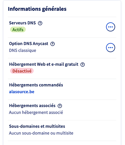

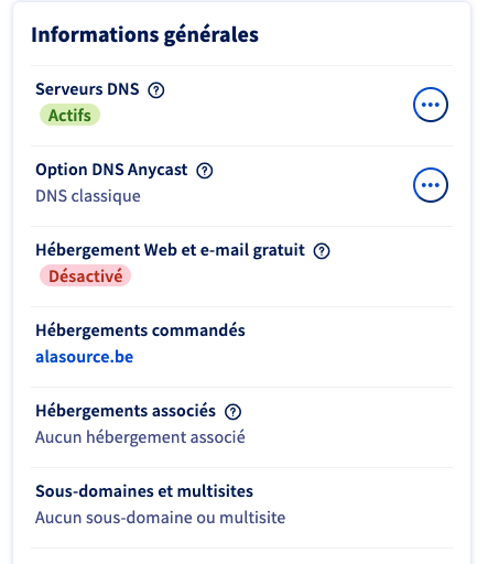

Par contre, je vois toujours le tout dans les écrans de configuration:
Et le nom de domaine semble toujours lié…

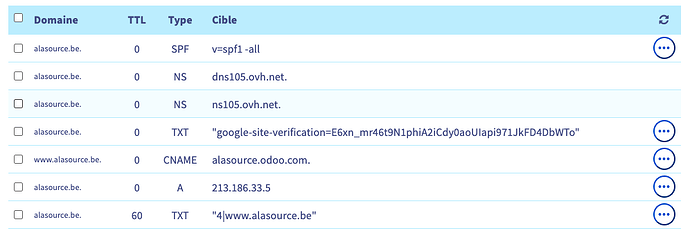

Ensuite, j'ai modifié les entrées DNS pour redirigé vers le nouveau site, mais il semble que le www.alasource.be fonctionne, mais pas le alasource.be.

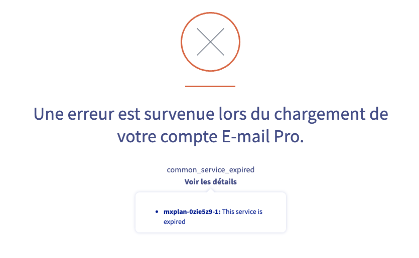

Et enfin, j'aimerais lui prendre un mxplan de base pour avoir juste les mails, sauf que comme il semble que le mxplan précédent est toujours la, il ne me laisse pas en prendre un nouveau pour ce domaine…
Tout ca a été fait hier soir, donc je ne sais pas si il faut longtemps pour que tout disparaisse et ne plus avoir QUE le domaine ?
normal cela va disparaitre à la suppression définitive
non simple indication
normal, le domaine racine pointe sur la machine de redirection OVH.
oui il faut attendre la suppression définitive ou demander au support la suppression immédiate et instantané de l'hébergement.
30J après résiliation

Concernant le DNS, j'avais un record A qui pointait en effet vers une IP…
J'ai changé, alasource.be fait une redirection vers www.alasource.be et www.alasource.be a un record CNAME vers le bon site Odoo.
Il faut quelque chose de plus ?
Oui (en théorie)

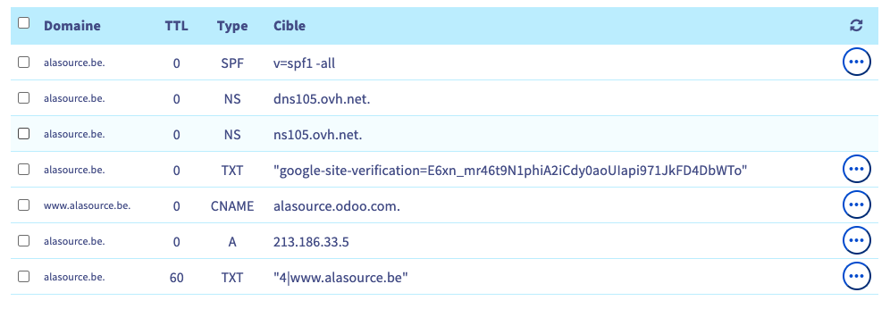

Pour que alasource.be et www.alasource.be mène au même endroit, j'ai ceci dans mes records:
Les 2 derniers records ont été ajouté automatiquement lorsque j'ai créé une redirection permanente dans la catégorie "Redirection" d'ovh.
Est-ce que cela est bien correcte ?
Non il ne faut pas utiliser le système de redirection OVH sauf si vous ne voulez PAS de HTTPS.

Que faudrait-il comme entrée DNS pour que cela soit correct ?
Il n'y a pas de solution pour mettre un CNAME à cet endroit-là (ce n'est pas prévu par les standards DNS)
Soit Odoo vous donne une adresse IP de la forme 123.45.67.89, soit vous devez mettre en place un site qui est sous votre contrôle .
Je vous suggère votre hébergement sur cluster015.hosting.ovh.net (sauf si c'est justement celui qui a été résilé et en attente d'effacement)
Dans cet hébergement vous mettez un unique fichier .htaccess avec une instruction de redirection vers www.alasource.be ; et comme c'est un hébergement à vous, vous pouvez demander un certificat SSL.
Voyez mon article https://blog.demees.net/cname-ovh-systemeio-shopify-heroku-odoo-wix-monsite/

Mettez l'adresse IP de cluster015 dans votre zone DNS (au lieu de 213.186.33.5 pour le sous-domaine [vide]), et vous y êtes.

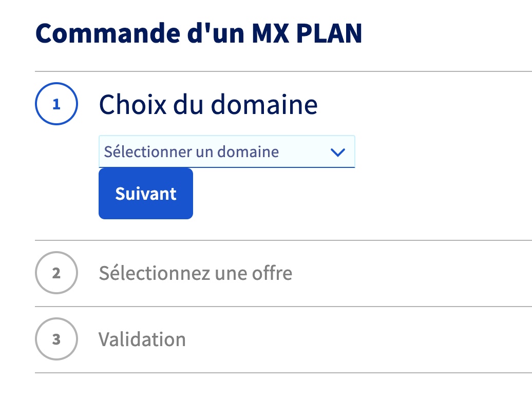

@Gaston_Phone, comme dit plus haut, je ne peux pas prendre de nouveau MXPlan tant que l'ancien est présent…
Quand j'essaye de souscrire à un nouveau, la dropdown ne me montre pas mon domaine :confused:

@Gaston_Phone, comme dit plus haut, je ne peux pas prendre de nouveau MXPlan tant que l'ancien est présent...
Il me semble pourtant avoir fait cette opération il y a un an pour un client avec l'aide du support OVH.
le gros problème ici est que les résiliation ont été demandé avant de bien savoir ce qui avait besoin d'être fait.
Vu tous les éléments qui ont été données au fur et à mesure, ce qu'il fallait faire à l'origine c'est simplement vider l'hébergement, délier les comptes mails, puis demander un arrêt du service à la fin de la période.
Cela aurait eu pour effet de pouvoir garder les mails, faire une redirection, profiter de l'hébergement déjà payé pour faire la redirection.
@Gaston_Phone, je veux bien te croire :wink: , mais si je veux commander un nouveau MXPlan, je tombe la dessus…
Et rien dans la dropdown :confused:

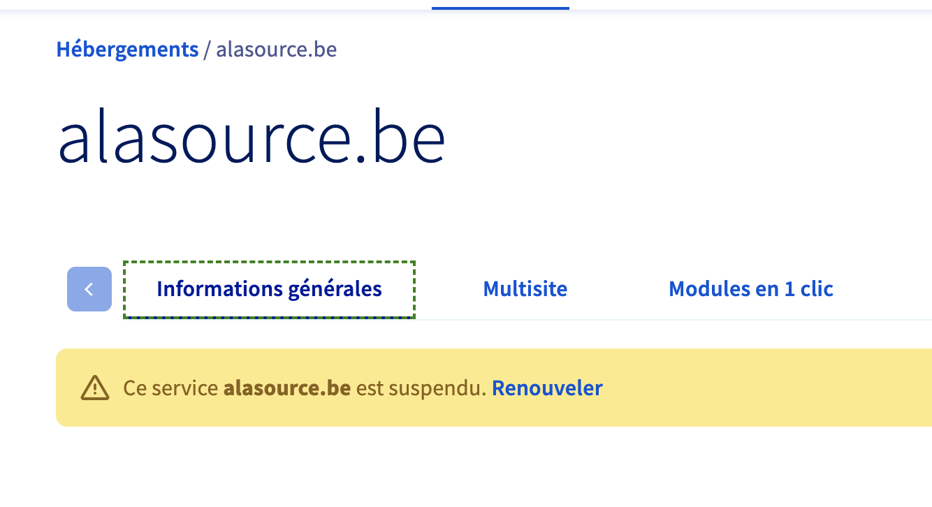

Et même si je veux revenir en arrière et recommencer, dans mon hébergement, j'ai cette page:
Et cliquer sur renouveler me mène à mes services, mais il n'est déjà plus listé dans ceux-ci…
Je ne comprend pas pourquoi c'est si lent :confused:
Merci à vous en tout cas :slight_smile:
