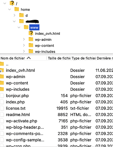

Je suis bloquée à l'étape L, je ne sais pas comment téléverser les fichiers Wordpress sur le serveur. Je dois les exporter dans PHP?
Je ne peux pas non plus me connecter au serveur via FileZilla, j'ai une "absence de connexion au serveur"…
Je me demande si vous n'avez pas loupé une étape dans la lecture attentive de mon guide.
effectivement j'avais voulu sauter des étapes… J'ai repris votre document point par point, merci beaucoup c'est finalement très clair quand on le suit correctement!
Cependant, à l'étape L, quand je me connectes à mon site en https, je n'obtiens qu'une page blanche. J'ai donc du louper qqch mais je ne vois pas quoi.

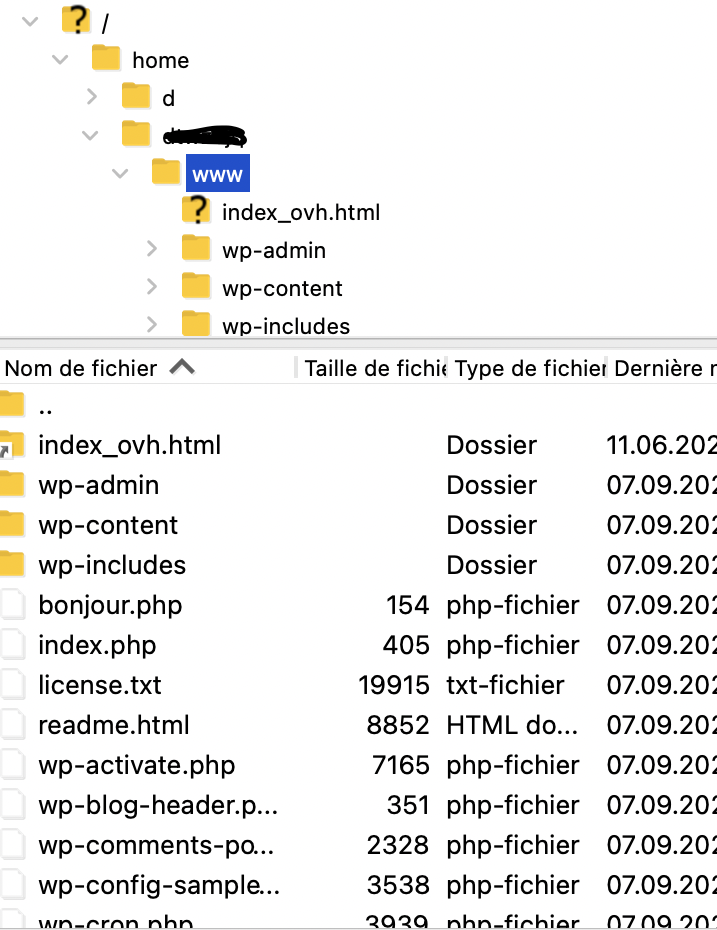

Voilà ma capture FileZilla

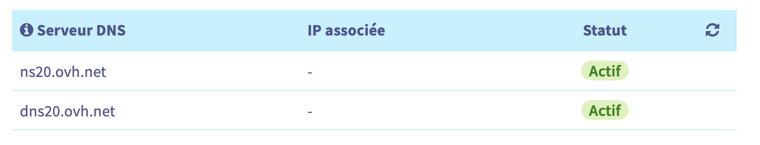

Puis à faire avec un ordinateur : pour chacun des domaines et hébergements
Merci pour votre réponse.

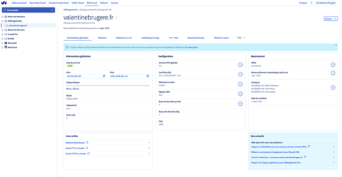

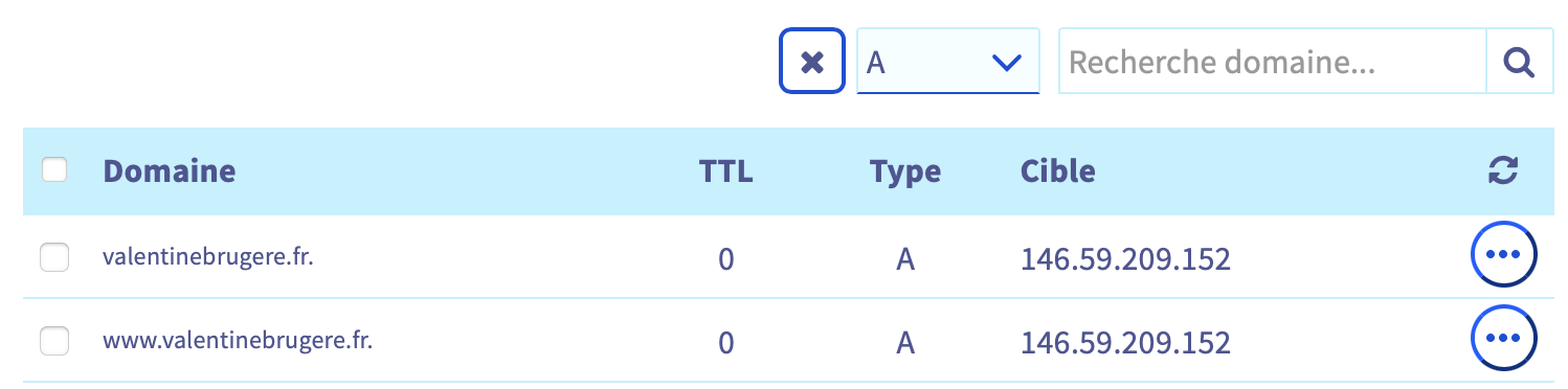

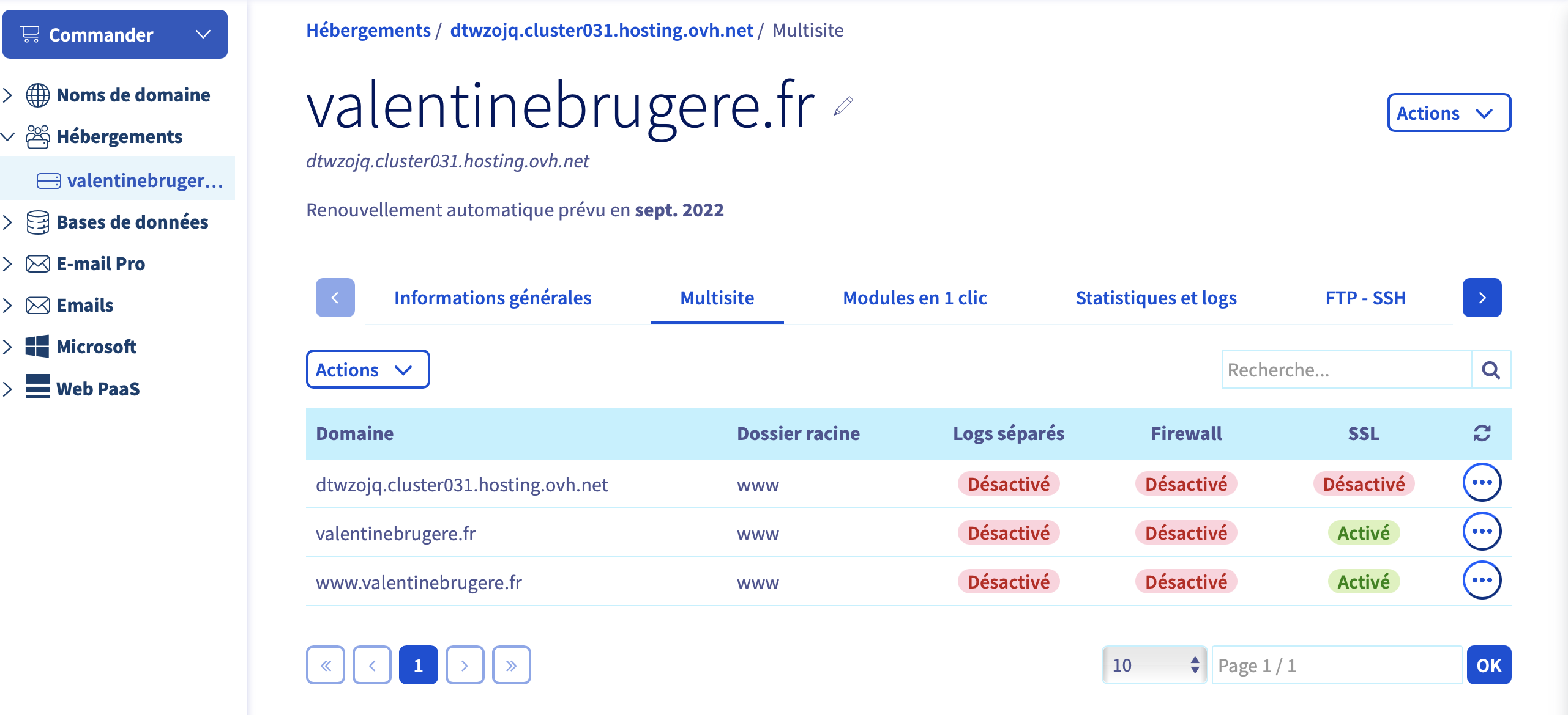

Mon site est https://valentinebrugere.fr

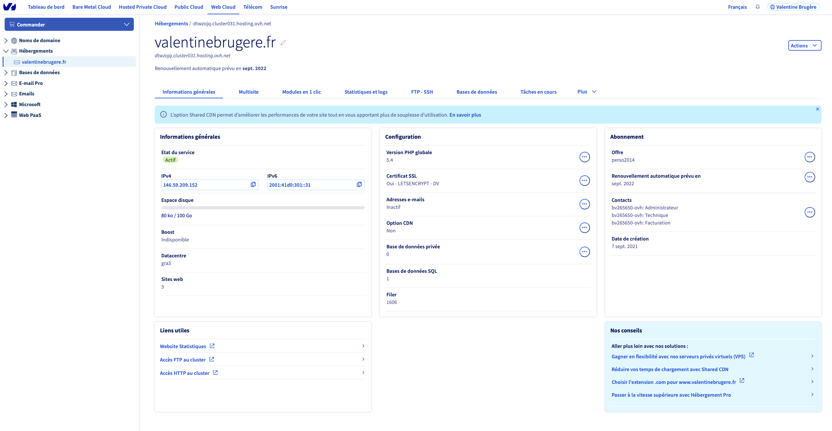

Voici les captures d'écran:

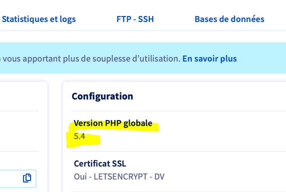

Merci @ValentineB3
Votre problème est là : Version PHP Obsolète 5.4
Actuellement PHP 7.4

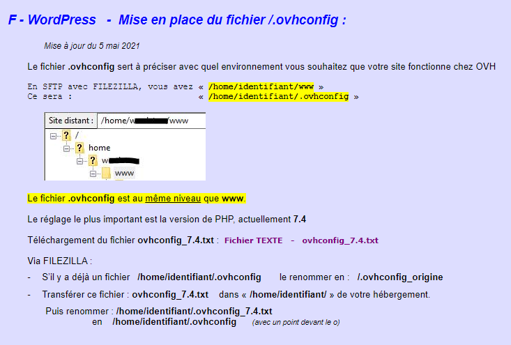

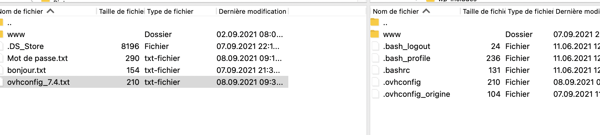

Extrait de mon guide : F - WordPress - Mise en place du fichier /.ovhconfig :

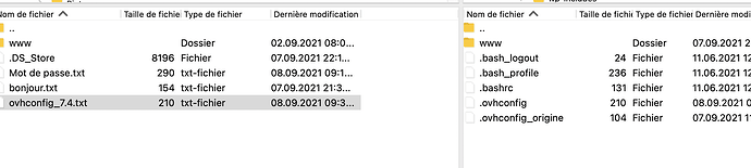

C'est pourtant le fichier que j'avais utilisé mais j'ai recommencé et j'obtiens toujours la même page blanche
Alors il doit y avoir une erreur quelque part.
Soit il y a déjà un fichier /www/.ovhconfig, ce que je ne vois pas, soit une erreur de caractères dans /.ovhconfig.
Essayez la manip suivante :
* Renommez /.ovhconfig en /.ovhconfig_tempo
* Reforcez la création de /.ovhconfig via le manager à PHP 7.4
ça fonctionne, merci infiniment!!!
