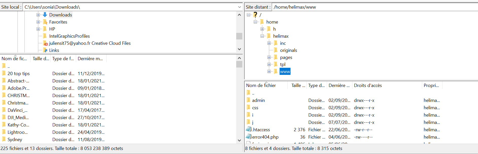

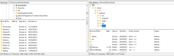

Voici un screenshot de l'arborescence actuelle du site sur le FTP.
Le dossier racine www se situe dans un dossier Helimax et non pas directement sous /.
Donc le nouveau dossier que je vais créer, je le place directement sous /. à côté de home ou alors sous helimax à côté du dossier www ?
Je suis étonné de ne pas voir de /fr/ dans www, provenant du site actuel.
Oui : créer un dossier à côté de www. Mais pas à côté de helimax, ce qui serait interdit.
Pour le /fr/ franchement je ne sais pas du tout. Je reprends quelque chose qui a été fait en html il y a 10 ans et j'essaie de m'en dépatouiller … donc impossible pour moi de vous répondre :slight_smile:
Pour le dossier à créer parfait, je vais donc le créer dans Helimax à coté de www
Question par simple curiosité, pour comprendre (donc si ça vous saoule, aucune obligation de réponse :wink: ) : comment se fait-il qu'il y ait des dossiers inhérents au site existant qui soient dans helimax et non pas dans www ?! En d'autres termes, pourquoi les dossiers inc - originals - pages - tpl ne sont pas rangés dans le dossier www avec le reste ? Puisqu'il s'agit du même site ?

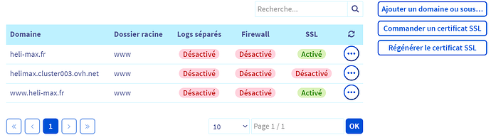

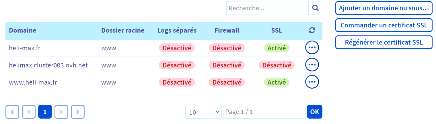

On peut voir une copie d'écran de la page multisite de l'espace client ?
Bien sûr !
La voici
ok le site est bien dans www
Il n'est pas exclu que le site fasse référence au répertoire supérieur à www, via des `../` ou des `/home/helimax/`
Après votre refonte de site, tout l'existant pourra partir.
Dans /home/helimax (donc à côté de www et de v2) il serait judicieux de mettre un .ovhconfig avec notamment "environment=development" pendant que vous travaillez sur le site.
