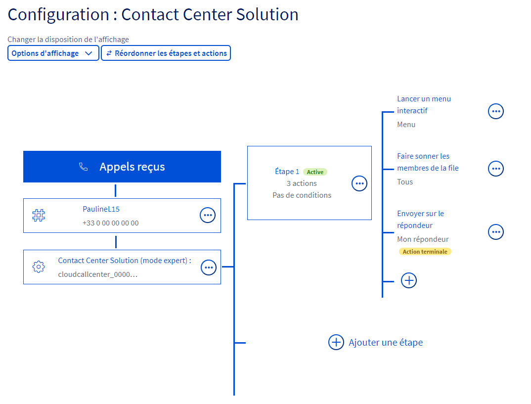

Le mode Serveur Vocal interactif ne vous permet pas de rajouter des files d'attente. Vous devez d'abord modifier la configuration de votre numéro en mode Contact Center Solution.
Pour ce faire:
* Rendez-vous sur votre SDA
* Cliquez sur l'onglet "Configuration", puis "Changer de configuration"
* Cliquez sur "Passer en mode expert", puis sur "Contact Center Solution" et enfin sur "Paramétrer"
Pour la configuration de votre scénario:
* Créer votre liste d'agents puis ajouter une file d'appels avec pour options (Stratégie: Tous en même temps, Temps d'attente maximum dans la file: 30, Annonce sur débordement: aucun, Suivre les renvois d'appels: Non)
* Prenez soin de rajouter vos agents dans votre file d'appel

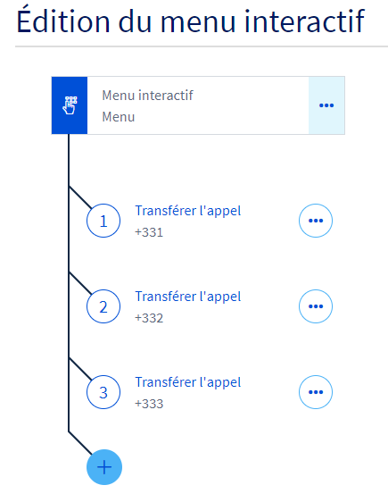

* Ajouter un menu interactif avec vos 3 choix (Transfère d'appel ou Fil d'appels)
* Sur la configuration du CCS, ajouter une étape qui fera dans l'ordre:
* Lancer un menu interactif (Menu)
* Faire sonner les membres de la file (Tous)
* Envoyé sur le répondeur (Ligne de votre répondeur)
En cas de besoins, n'hésitez pas à nous contacter.
