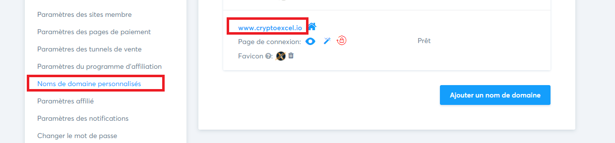

Bonjour, j'ai connecté avec succès mon nom de domaine sur Systeme.io en suivant cette méthode

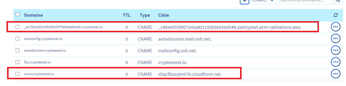

J'ai donc ajouté les zones DNS et la redirection suivantes:

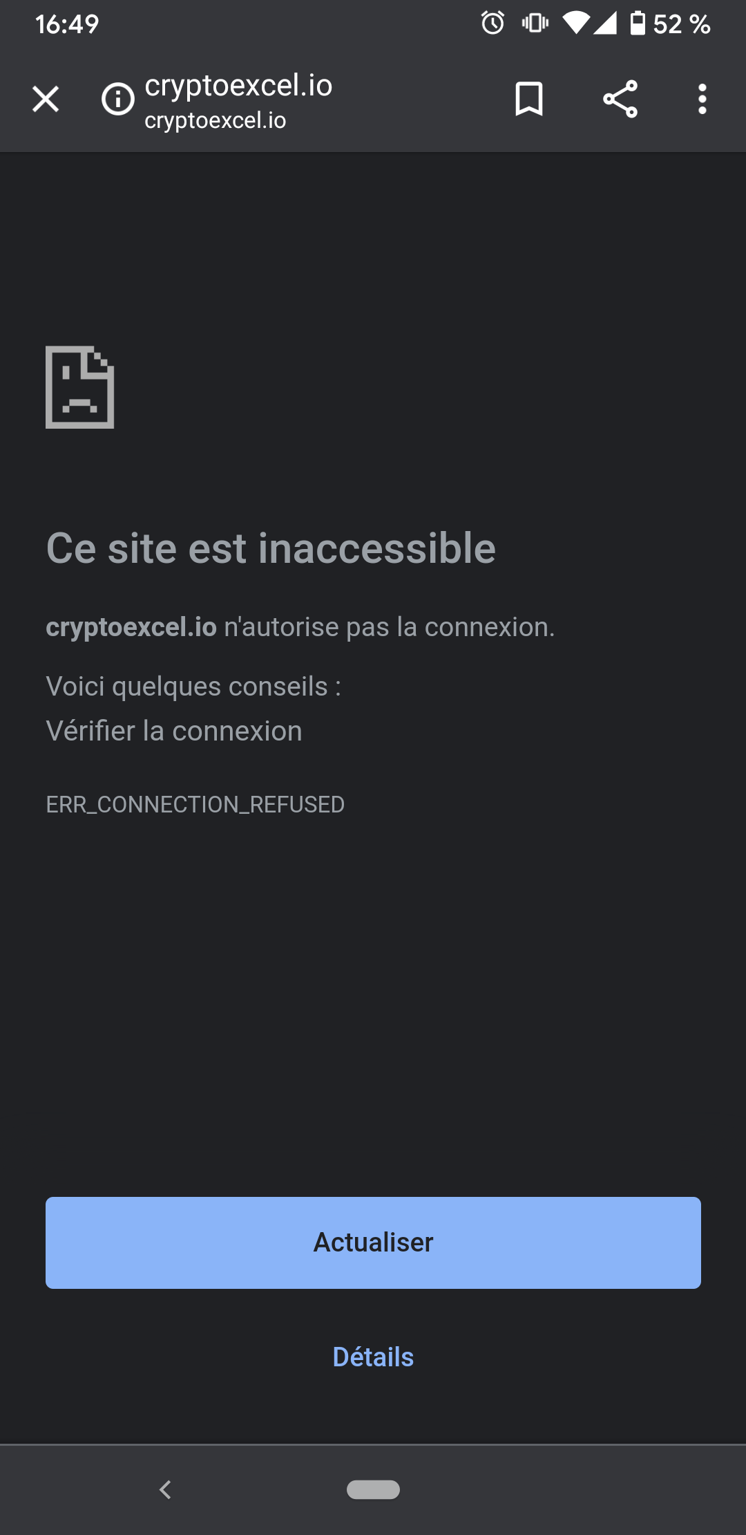

Le problème, c'est que lorsque je tape mon nom de domaine "cryptoexcel.io" sur mon mobile, j'ai ce message d'erreur :
Il n'y a donc pas de redirection qui s'effectue proprement vers www.cryptoexcel.io

Si vous voulez un certificat SSL sur cryptoexcel.io , et que systeme.io vous fournit juste un CNAME et pas d'adresses 'A', il va falloir renoncer à rendre votre site disponible sur cryptoexcel.io (sans www) et en HTTPS et sans procéder à une redirection.

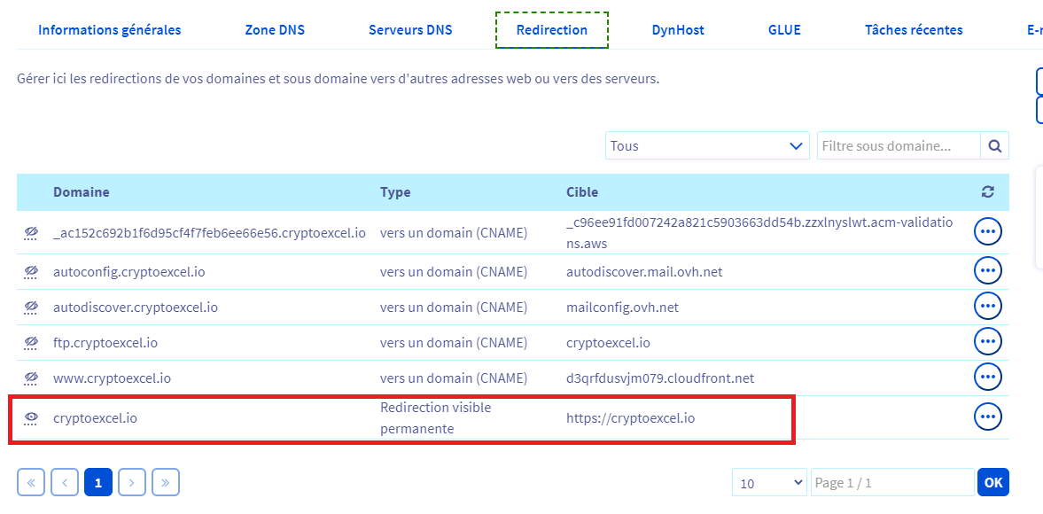

Concrètement si vous utilisez le gadget d'OVH 'redirection', ça met 213.186.33.5 dans votre zone DNS et le serveur qui est derrière ne comprend pas HTTPS.
Si vous voulez gérer la redirection vous même et avec HTTPS, il y a une petite possibilité. Vous avez un hébergement sur cluster 029 (51.91.236.255) qui renvoie pour le moment une erreur 403 (Forbidden)
Si vous faites fonctionnez cet hébergement , avec une redirection vers www.cryptoexcel.io (avec www et hébergé sur systeme.io) , via un fichier .htaccess, vous pouvez demander un certificat SSL sur cryptoexcel.io (sans www) hébergé chez OVH.

2° cryptoexcel.io (sans www) ne peut pas être facilement déclaré car systeme.io vous demande de faire un CNAME vers dfjkhgdkfhdgk.cloudfront.net.
Dans les serveurs DNS, la racine d'un domaine (donc le domaine sans www) ne peut pas être un CNAME.

Sur cryptoexcel.io sans www, vous avez configuré votre nom de domaine avec une redirection "OVH invisible".
1) ça ne fonctionne pas avec https
2) ça fait un infâme jeu de fenêtres où le bouton "back" du navigateur n'a jamais la fonction escomptée.

Il semblerait que le simple fait de passer à une redirection visible ait résolu le problème :slight_smile:
non la redirection https n'est pas possible avec les redirections OVH : https://cryptoexcel.io/
