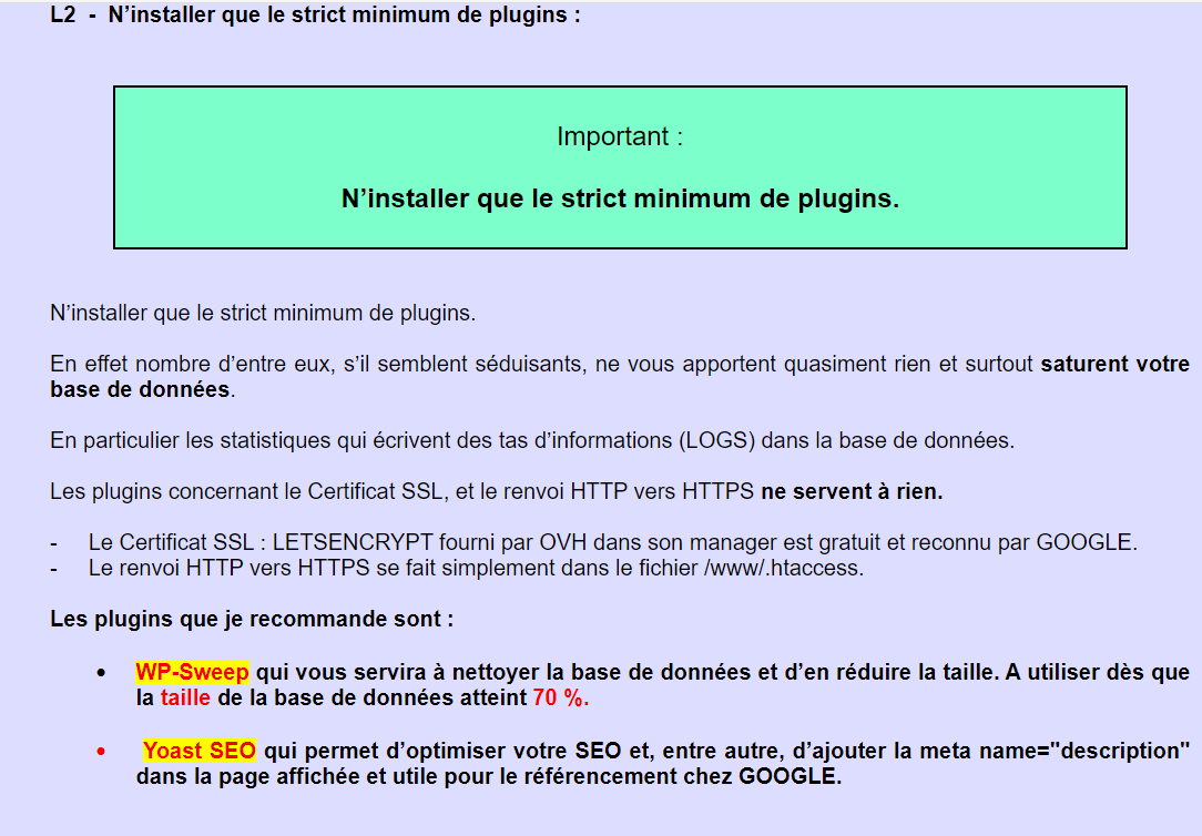

**O - Base de données - Sauvegardes - Export/Import - Nettoyage de la base de données**
https://www.wordetweb.com/word-et-web/WORDPRESS-guide-installation-de-WordPress-premier-domaine-chez-OVH-FR.htm#_O_-_WordPress

Bonjour ! Je vais regarder pour voir comment désinstaller des plug in sans passer par l'interface Wordpress pour enlever certains d'entre eux, mais les tables que tu m'as indiqué sont déjà presque vides... J'ai soumis un ticket à OVH pour qu'ils me débloquent la base de donnée, pour installer WP Sweep comme l'a conseillé @Gaston_Phone

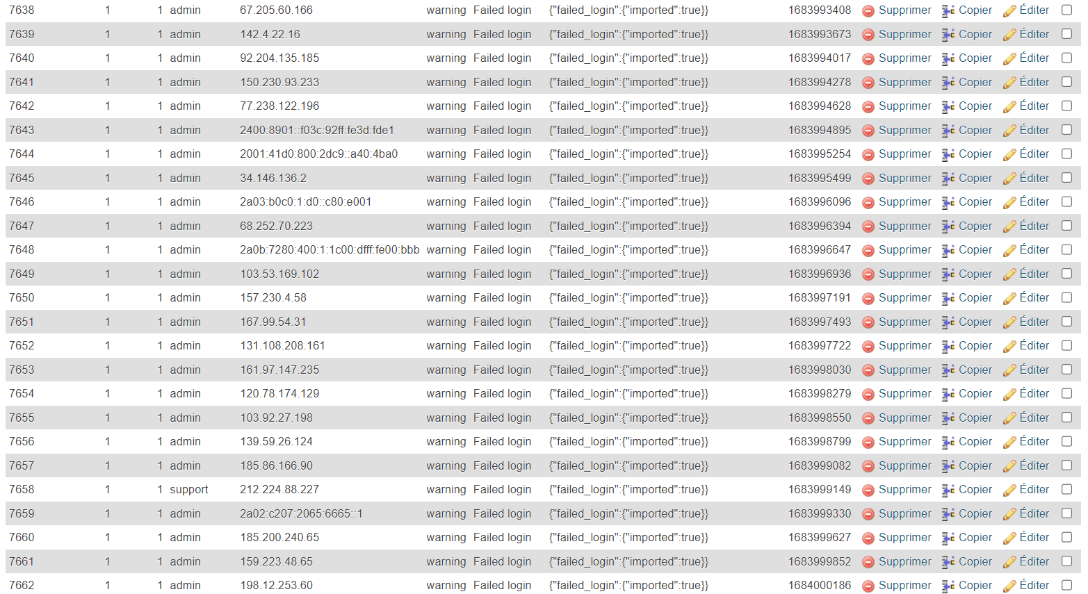

Je me demande, est ce que le failed_login fait référence aux lignes de mon screen, que je peux retrouver dans mon dmvf_aiowps_audit_log? Celui là même qui fait 203Mo? Si je supprime chaque ligne de failed login, est ce que ça pourrait régler mon problème? Merci encore à tous pour votre aide
