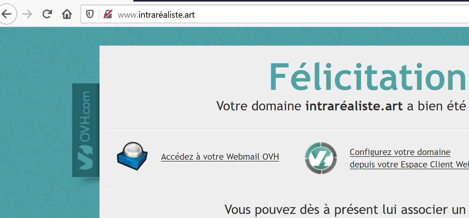

Bonjour, je viens d'obtenir mon hébergement et mon nom de domaine. Je tombe sur la page "félicitation" mais pas de tableau de bord wordpress
J'ai reçu ce mail de confirmation " L'installation de Wordpress sur l'hébergement lié au nom de domaine xn–intraraliste-geb.art (xnintrl.cluster029.hosting.ovh.net) a eu lieu avec succès."
Une page s'ouvre avec wordpress en rouge et un graphisme minimaliste genre blog des années 1990. Quand je clic ça me renvoie vers la page félicitation et toujours pas de tableau de bord wordpress. Que faire?

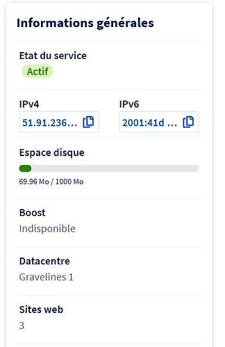

Pouvez-vous nous faire des copies d'écran sans ratures de :
Manager OVH > Web Cloud > Hébergement > Onglet : Informations générales (tout le menu à gauche montrant le domaine)

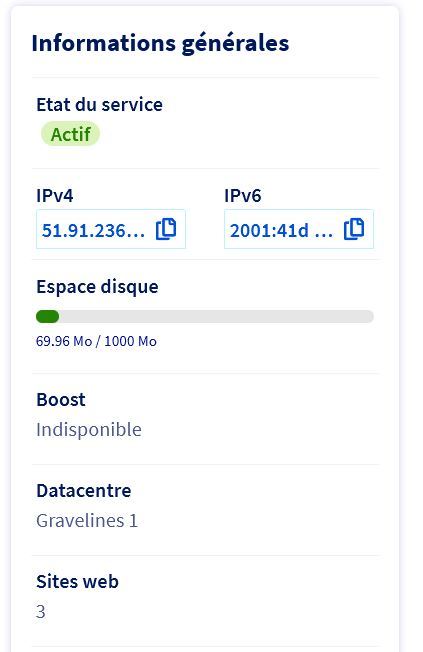

Je viens de voir dans "informations générales" , à côté de serveur dns actif, un petit sablier qui me dit d'attendre 48h ! Ils auraient pu prévenir dans le mail.
Désolé pour le dérangement.
J'attends et te tiens au courant. Ça servira à d'autre personne de la communauté.
Encore merci
Albert

L'affichage est normal (pour autant qu'on n'utilise pas xnintrl.cluster029.hosting.ovh.net pour le visiter: ça casse tous les appels https)
Maintenant il n'y a plus qu'à mettre un site et enlever le fichier index.html que OVH place dans les hébergements vides lors de la livraison.

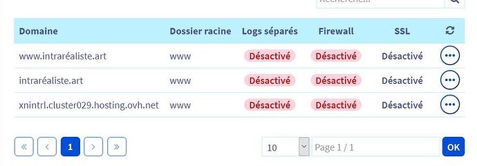

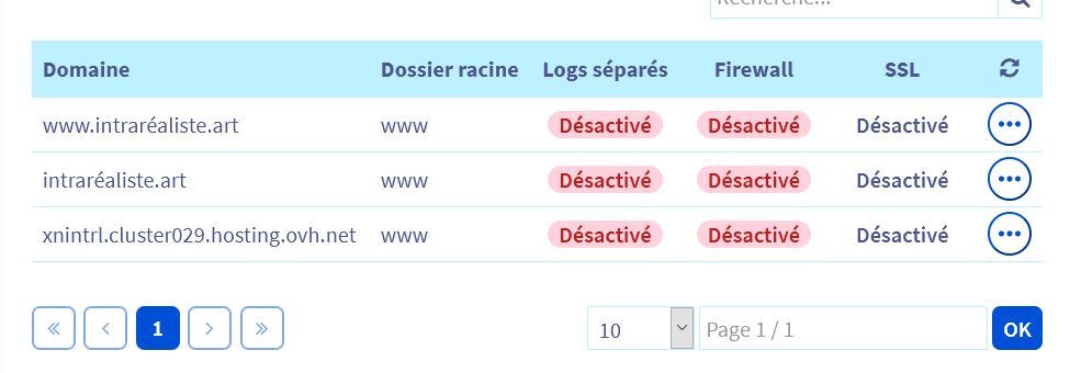

Boujour, le sablier à disparu, donc statut actif, mais pas de changement.
Voici les copies que tu as demandé.
Merci pour tes lumières

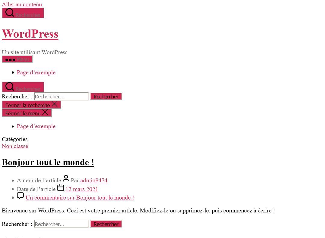

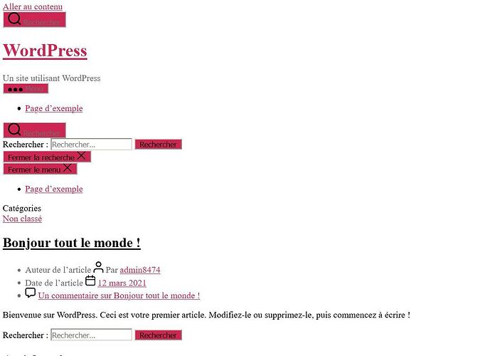

J'ai installé le module wordpress et je n'obtiens pas le panneau normal.
Voici ce que je vois.
Inutilisable.
Si tu as une idée.

Non, c'est celui que tu as commandé qui m'intéresse.
http://www.intraréaliste.art/
Comme je te l'ai déjà donné.

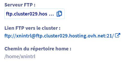

Je n'ai trouvé qu'un bouton ftp
Voilà

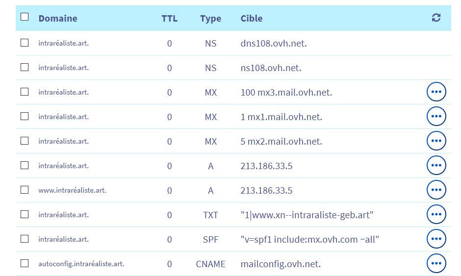

Il fait absolument éviter l'utilisation des redirections OVH.
Dans votre Espace client > Web Cloud > Domaines > zone DNS, changez les deux enregistrements qui contiennent 213.186.33.5 par l'adresse 51.91.236.255, qui est celle de votre hébergement: cluster029.hosting.ovh.net
La modification mettra au maximum une heure pour être active.

J'ai changé les 2 enregistrements, j'attends maintenant, ils disent moins de 24h.
Pourquoi OVH a mal rédiger l'enregistrement ? Je vous tiens au courant
