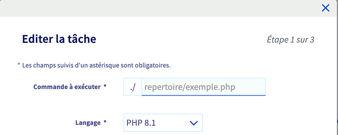

Je ne suis pas sûr de comprendre? Le champ Commande à exécuter ne permet pas de mettre d'URL
Ou alors tu veux dire que la tâche exécute par exemple trucmuche.php et que dans trucmuche.php je fais un appel curl à cron.php qui lui va exécuter tout le code?
