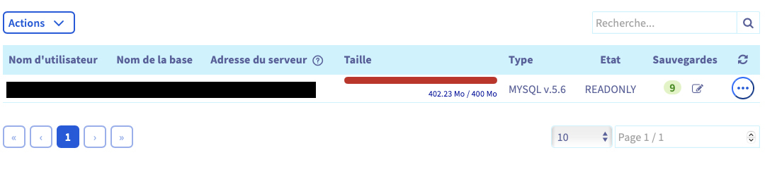

Ma question concerne le dépassement et donc le blocage en lecture seule de mon site
J’ai déjà eu une information de ce style il y a quelques jours, je suis passé en temps de la version perso à la version pro, cette version proposant une base de données ou deux je crois à 400mo et une base de données à 2 go.
Ma base de données a été créé sur le 400mo, et quelques jours à peine après je de nouveau ce message de dépassement, mon site est de nouveau bloqué en lecture simple

dans ce contexte il faut surtout endiguer l'origine du problème, car ça fait une moyenne de 50Mo de donnée par jour en BDD (ce qui semble faire beaucoup sans préciser ce que vous faite avec votre site).

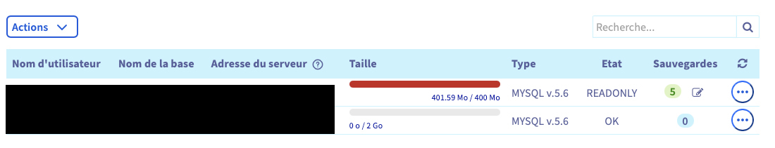

Il n'y a rien dans "base de données" à part celle concernée et pleind e de 400 ! pas de 2go en vue !

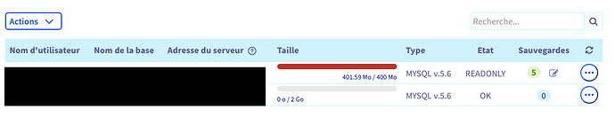

et sur "Actions" (ou sur le côté droit car je sais pas si c'est la page complète en capture), vous n'avez pas une option pour créer une nouvelle base ?
ah oui en effet je viens de créer la 2go.
Comment je fais pour passer toute la base 400 sur la base 2go ?

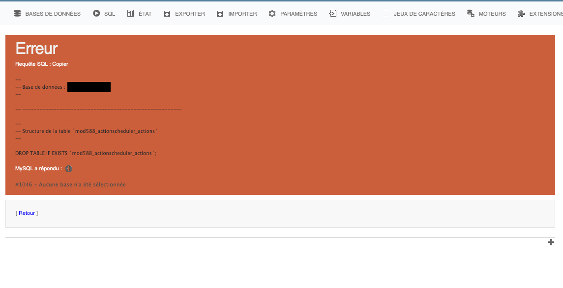

je viens de faire une tentative en suivant scrupuleusement tes instructions, et voici le message erreur que je reçois, est ce que c'est parce que je dois attendre un peu?

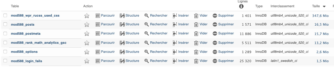

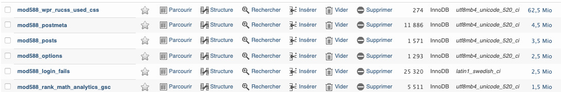

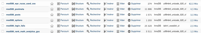

Et 2 autres captures écran, la première c'est ma BDD sur mon 400 que j'exporte, et la deuxième c'est la BDD importée dans mon 2go.
Il y a une énorme différence de poids, est ce normal ?
