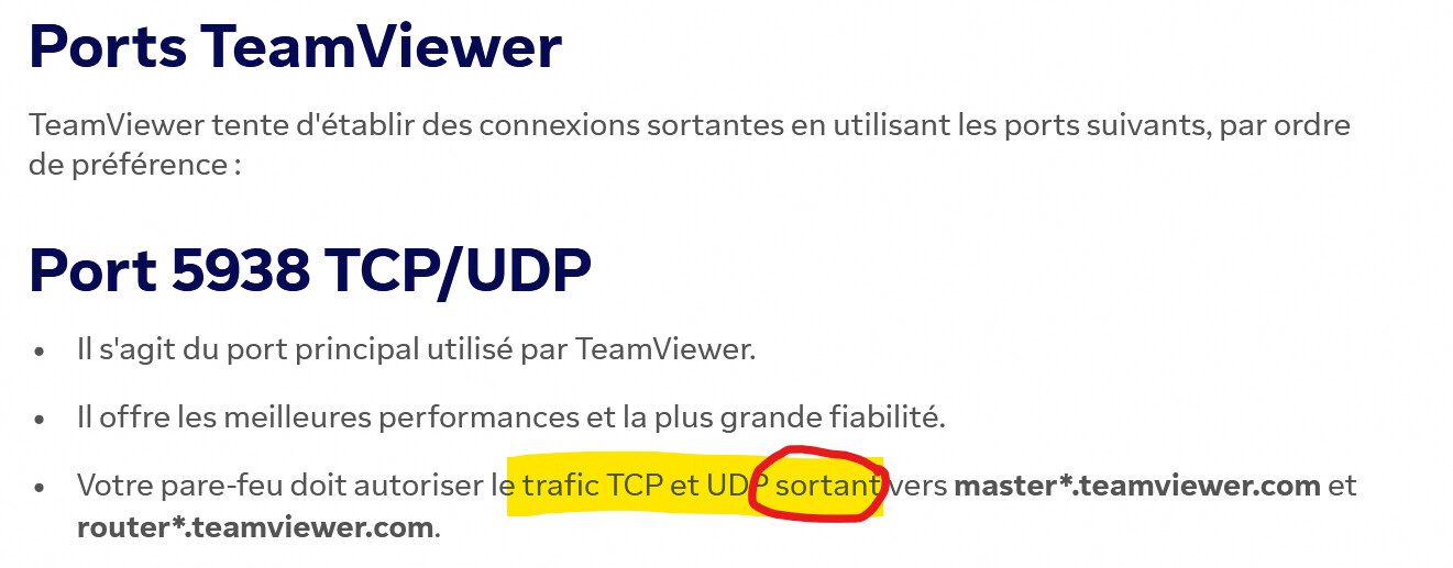

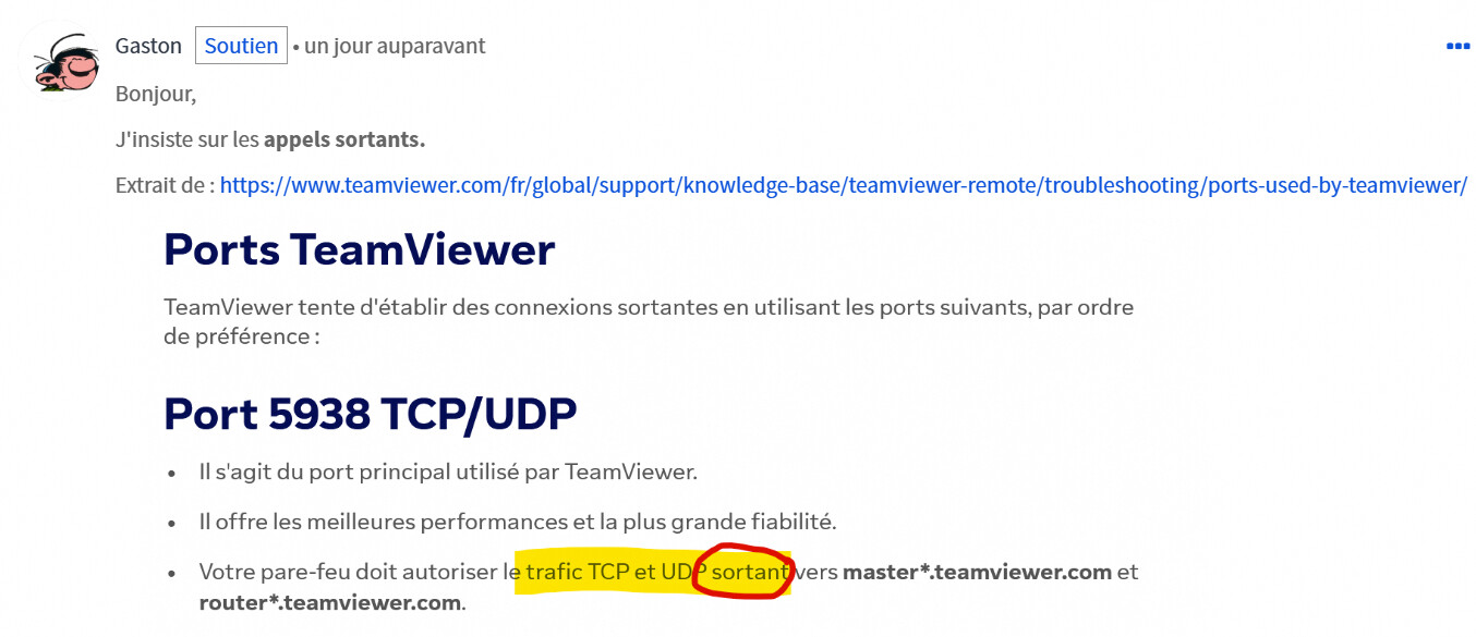

J'insiste sur les appels sortants.
Extrait de : https://www.teamviewer.com/fr/global/support/knowledge-base/teamviewer-remote/troubleshooting/ports-used-by-teamviewer/
Nous ne pouvons pas spécifier entrant sortant

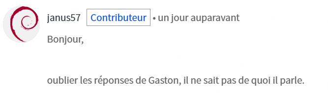

oublier les réponses de Gaston, il ne sait pas de quoi il parle.

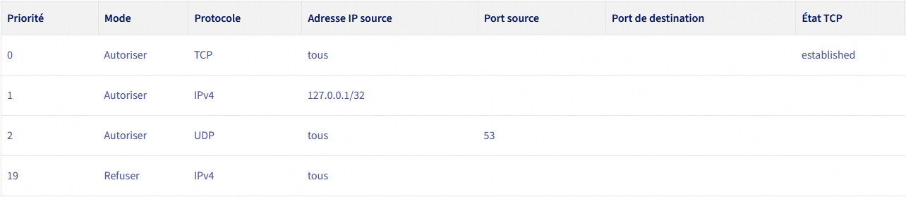

Au vu de ce que vous indiquez voici les bonnes règles à faire (127.0.0.1/32 doit bien évidemment correspondre à votre IP) :
Note : je vous conseil de bien vérifier que vous avez une IPv4 fixe et je vous conseil aussi de lire le guide OVH sur le pare-feu, qui est unidirectionnel (= flux entrant uniquemen)] sur un serveur hors "game".
Guide : https://help.ovhcloud.com/csm/fr-dedicated-servers-firewall-network?id=kb_article_view&sysparm_article=KB0043455
Sachez également que cela ne fonctionne que sur les connexion qui sont en dehors du réseau OVH, ces règles ne sont pas utilisé au sein du réseau OVH.
Explication rapide (et grossière) des règles :
0 => permet aux connexion établies depuis le serveur de revenir
1 => on autorise votre IP au complet sur n'importe quel protocole applicatif
2 => on autorise les retour DNS en UDP (les réponse DNS bascule de TCP à UDP quand elle sont trop grande
19 => on bloque tout le reste

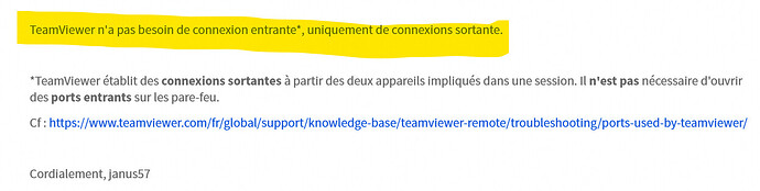

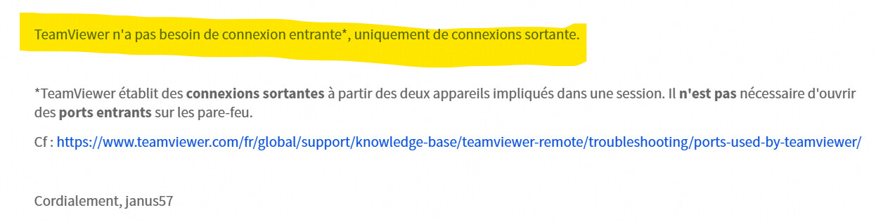

TeamViewer n'a pas besoin de connexion entrante*, uniquement de connexions sortante.
*TeamViewer établit des connexions sortantes à partir des deux appareils impliqués dans une session. Il n'est pas nécessaire d'ouvrir des ports entrants sur les pare-feu.
Cf : https://www.teamviewer.com/fr/global/support/knowledge-base/teamviewer-remote/troubleshooting/ports-used-by-teamviewer/

Merci Janus57,
mon problème est résolu TeamViewer est maintenant disponible.
Je n'avais pas la logique j'autorise tout et je bloque a la fin et surtout je n'avait pas autorisé DNS.
Pour moi le problème était surtout la règle 0.
