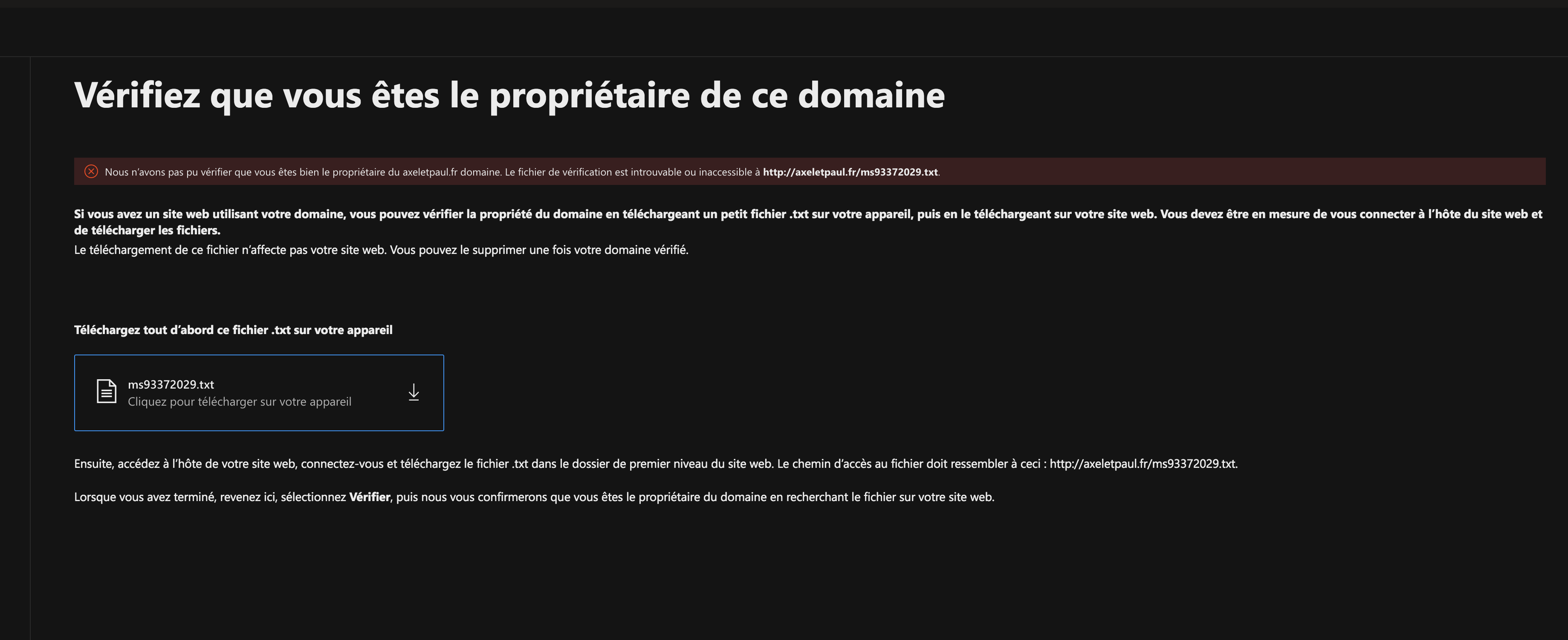

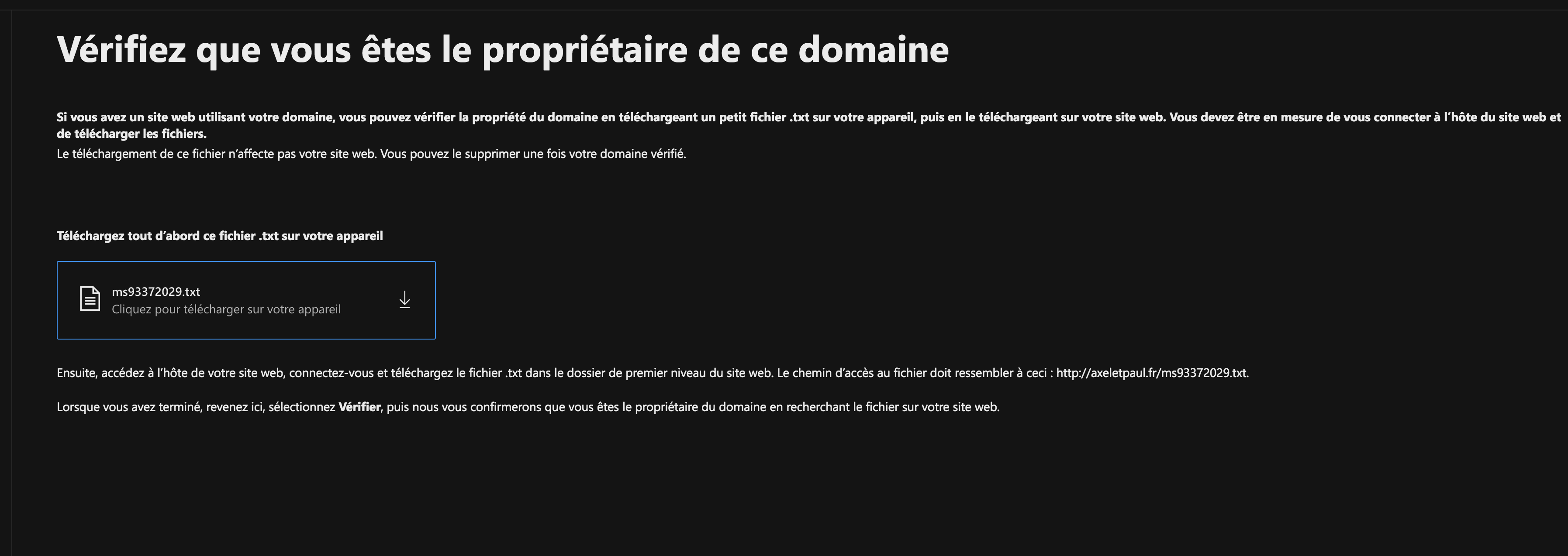

j'ai créer un site internet wordpress pour un client, celui ci veut maintenant créer une adresse mail microsoft avec le nom de domaine utilisé pour le site déjà conçu.
Vu que ce dernier est déjà en ligne Microsoft envoi un fichier txt. à télécharger dans le dossier premier niveau du site web, c'est super mais je n'ai sait pas ou cela se trouve et de quelle manière m'y prendre.

il doit s'appeler comment ce fichier?
Le fichier doit s'appeler ms93372029.txt si je comprends bien :slight_smile:

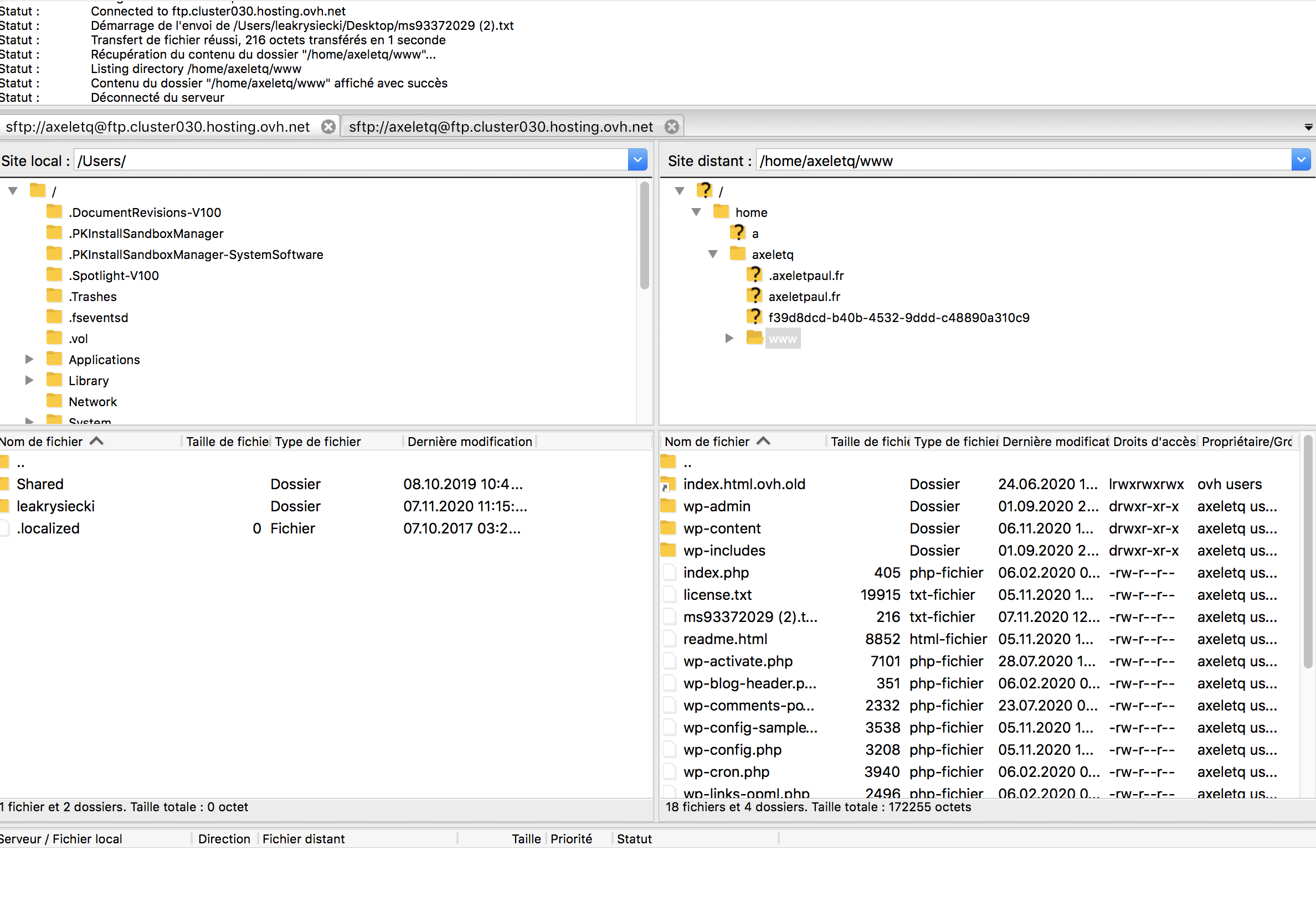

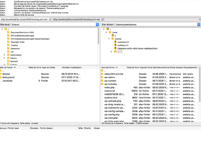

en fait je glisse mon fichier txt dans la partie droite de mon ftp dans le fichier "www",
je vois que le fichier "ms93372029…" y est bien mais il ne se passe rien lorsque je clique sur "vérifier" il me dit que le fichier est introuvable ou inaccessible, mais je suis presque sûre que ne fais pas bien les choses…

on te demande un fichier `ms93372029.txt`
pas ms93372029 (2).txt
