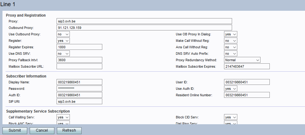

J'ai fait cela mais " registration failed" … que se passe t'il?

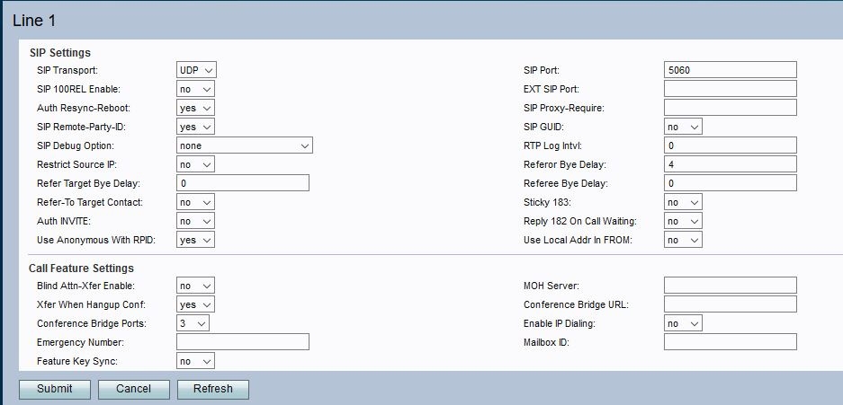

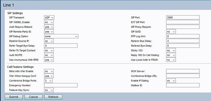

Merci Maxime, je viens de mettre tout comme vous me l'avez dit. mais ça ne va toujours pas, dois je désenregistrer le numéro du zoiper ( ce numéro peut il être à la fois dans le programme zoiper et sur le CISCO)
voici des captures d'écran du cisco
@EmmanuelleM6,
Le fait que la ligne soit enregistrée sur Zoiper ne devrait pas bloquer l'enregistrement de la ligne sur le téléphone. Cependant, c'est le dernier enregistrement qui va primer pour le fonctionnement de la ligne SIP. C'est-à-dire que si vous parvenez à enregistrer la ligne sur le Cisco, la ligne ne recevra plus les appels via Zoiper.
Dans "Outbound proxy", vous pouvez faire un test en ajoutant cela : sip3.ovh.be:5060
Vous pouvez retirer "sip3.ovh.be" dans "SIP URL".
Vous pouvez modifier le paramètre "Use Outbound proxy" sur yes.
Cordialement.
Maxime.R
chouette ça marche !!!
