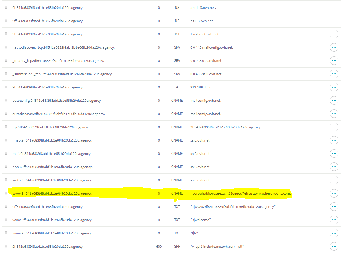

j'ai pris un nom de domaine cher OVH pour une application Heroku, (j'ai déjà fait cette manip une fois auparavant, j'ai donc copier cette dernière).
J'ai modifier une entrée (surligné sur l'image) de ma zone DNS pour faire le lien avec les serveurs d'heroku, ce la fait maintenant 48 heures que j'ai fais c'est modification (je n'ai plus le petit sablier sur la page accueille de mon espace ovh). Pourtant je ne peux acceder à l'application via le nom de domaine et surtout whatsmydns.net me dit que la zone DNS ne s'est pas propagées.
Alors je me demande si je suis trop impatient ou j'ai juste fait une bêtise, et surtout je ne sais pas diagnostiquer le problème si il y a.
Pourriez-vous m'aider s'il vous plaît ?

je dirai que tu n'as pas commandé ce domaine?
mais que tu as bien un hébergement dessus
pas de zone DNS pour confirmation
à moins d'une erreur d'orthographe?
pourtant OVH me dit bien que j'ai commander le dommaine non ?
je peux me tromper mais il ne manque pas un point entre le www et le nom de domaine
www9ff541a6839f8abf1b1e66fb20da120c
hé, j'ai recopié ce que tu as bien voulu donner…
vraiment désolé je viens de m'en rendre compte
&#96;&#96;&#96;text<br />dig &#43;nocmd &#43;noall &#43;answer xx9ff541a6839f8abf1b1e66fb20da120c.agency A &#64;dns113.ovh.net<br />  xx9ff541a6839f8abf1b1e66fb20da120c.agency. 3600 IN A 213.186.33.5<br />     dig &#43;short -x 213.186.33.5 -&gt; redirect.ovh.net<br /><br />pas de pointeur CNAME pour www.xx9ff541a6839f8abf1b1e66fb20da120c.agency  &#64;ns113.ovh.net<br />&#96;&#96;&#96;<br /><br />ton pointeur A ne doit pas pointer sur le serveur de redirection de Ovh, c&#39;est une c** Ovh, et pas une bonne pratique<br /><br />pas de CNAME (visible?)<br /><br />dans la zone DNS:<br /><br />* supprime les lignes <br />&#96;&#96;&#96;text<br />TXT &#34;1|www.xx9ff541a6839f8abf1b1e66fb20da120c.agency&#34;   (redirection temporaire ou pollution Ovh)<br />TXT &#34;3|welcome&#34;   (redir. index.html, pollution Ovh)<br />TXT &#34;l|fr&#34;   (locale index.html, pollution Ovh)<br />&#96;&#96;&#96;<br />si tu as bien mis un CNAME, il devrait être visible<br /><br />propagation 2 heures **grand max**<br /><br />PS: google saura lire un link, sans forcément le suivre, il saura qu&#39;il existe
je viens de réaliser les modifications je vous tiens au courant. Quand à google j'ai réaliser mon idiotie trop tard j'ai changer mon pseudo et au pire c'est pas grave :slight_smile:
Ça marche, merci énormément :slight_smile:
pas certain que google passe souvent, je vois rarement sortir ce forum dans les recherches<br /><br />c&#39;est ok pour moi:<br />&#96;&#96;&#96;text<br />dig &#43;nocmd &#43;noall &#43;answer www.xx9ff541a6839f8abf1b1e66fb20da120c.agency A &#64;dns113.ovh.net<br />   www.xx9ff541a6839f8abf1b1e66fb20da120c.agency. 3600 IN CNAME hydrophobic-rose-pzcnl61cguou7ejrygfzwnxw.herokudns.com.<br />&#96;&#96;&#96;
