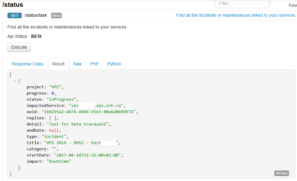

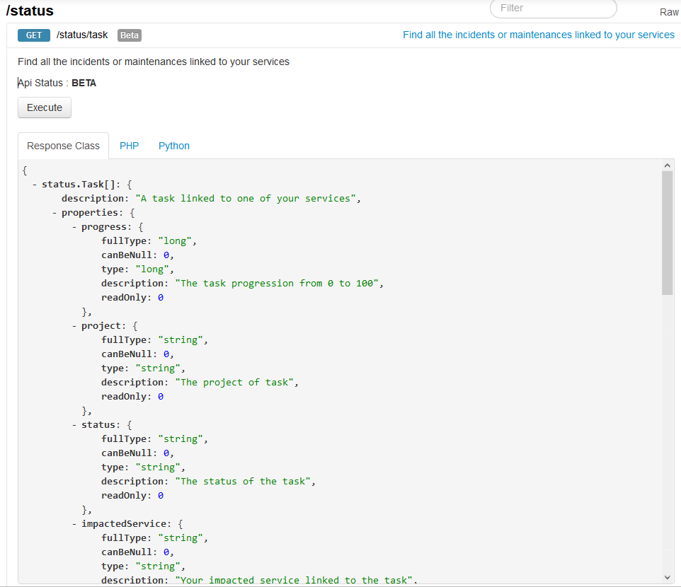

Voici deux captures d'écran pour un NIC dont un VPS est concerné par une tâche :

Il serait bien d'améliorer la description/documentation de l'API.
Par exemple :
* project : c'est quoi un projet ?
* status : quelles sont les differentes valeurs possibles ?
* category : quelles sont les differentes valeurs possibles ?
* type : quelles sont les differentes valeurs possibles ?
* impact : quelles sont les differentes valeurs possibles ?

vous allez ici : https://api.ovh.com/console/#/status/task#GET
Vous vous connectez en haut à droite.
Vous cliquez sur le bouton"Execute"
Si le résultat est vide alors pas de tâche travaux pour l'un de vos VPS.
Pas besoin de passer par PHP (sauf si vous voulez vraiment).
Merci, ça fonctionne, merci de l'explication. Bonne soirée :slight_smile:
Bonjour ThomasS,
Afin d'ameliorer l'experience utilisateur, les champs "status", "type" et "impact" sont maintenant des énumérations.
Les champs "projet" et "catégory" seront, sous peu, également améliorés.
