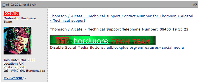

Extrait de : http://www.techsupportforum.com/forums/f25/phone-thomson-tb30-570099.html

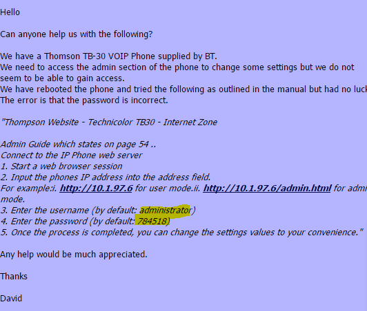

A tout hasard : http://www.tek-tips.com/viewthread.cfm?qid=1706143
3. Enter the username (by default: administrator)
4. Enter the password (by default: 784518)
Mais cela risque d'avoir été modifié par OVH. :frowning:

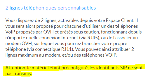

Je qu'il faut que tu appelles le support au 09 72 10 10 07.
Il te faudra négocier de vive voix pour que l'on te donne le mot de passe SIP.
Mais ce n'est pas gagné.
Extrait de : https://www.ovhtelecom.fr/adsl/express/telephonie-sur-ip.xml
