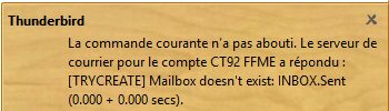

Maintenant mon problème est avec Thunderbird : la configuration s'est faite presque automatiquement, c'est cool, mais, les messages sortent bien et sont bien réceptionnés, je reçois bien les accusés de réception et les réponses, par contre pas moyen que le message soit copié dans "Envoyés" ???
Il faut créer un dossier Inbox.sent (ou changer le nom du dossier dans lequel les mails envoyés sont copiés.)

je veux bien, mais, à première vue, il existe déjà. Il a été créé au moment de la première connexion en Imap
il existe sur thunderbird, mais existe t il réellement sur le serveur ? Est-ce que thunderbird l'a bien créé sur e serveur ? j'ai un doute.
C'est au même niveau que courrier entrant qu'il te faut créer les dossiers "**_Sent_**" et "**_Envoyés_**".

Je pensais que Thunderbird reprenait l'arborescence du webmail, mais non …
Et en fait j'ai créé juste le dossier "Envoyés" sous "Courrier entrant" et pas au même niveau, et ça a l'air de fonctionner

Pour ma part, malgré les conseils que je viens de lire, j'ai toujours l’impossibilité d'avoir mes mails copiés dans le dossier prévus.
Pour "brouillon" j'ai aussi une fenêtre qui s'ouvre disant la même chose que "le serveur du compte ..@… n'existe pas", alors que si.
Les mails sont bien envoyés mais aucune trace.
Je ne trouve pas dans les commentaires, l'itinéraire à suivre pour modifier vraiment quoi ?
A la question : "Est-ce que thunderbird l'a bien créé sur le serveur"oui mais Comment le voir ?
Même en adressant un nouveau mail, le problème persiste.
