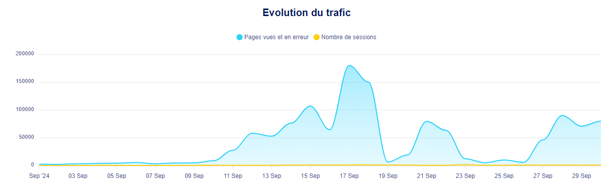

J'ai exactement le même problème.
Je constate à nouveau une activité anormale sur le site (voir capture d'écran, l'activité jusqu'au 10 septembre est normale).
Avez vous des recommandations à mettre en place ?
il faut analyse c'est quoi l'activité anormale pour pouvoir mettre en place les mesures nécessaires.
Comment en savoir plus ? Je sais uniquement que cela ne provient pas des utilisateurs…
il faut récupérer les logs "access" (ou web) et faire une analyse sur ce qui c'est passé la/les journées avec les pics.
