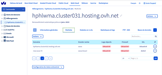

bonjour
- mon site est créé et bien visible depuis fileZilla (home/hphlwma/www/Vasari)
- mon nom de domaine new.vasari.fr est bien créé dans OVH (c'est un sous-domaine dans Gandi), dossier racine www/Vasari
- le paramétrage DNS (IPv4, IPv6, ovhcontrol) est bien effectué dans Gandi
- et pourtant, rien n'apparait quand je tape le nom de mon sous-domaine dans la ligne commande web
où ai-je faux ?

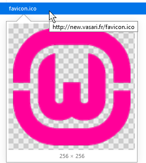

Vos réglages sont corrects, votre site est en erreur 500 et on reçoit juste le favicon (que vous reconnaissez je suppose)
Il faut vérifier votre programmation PHP.

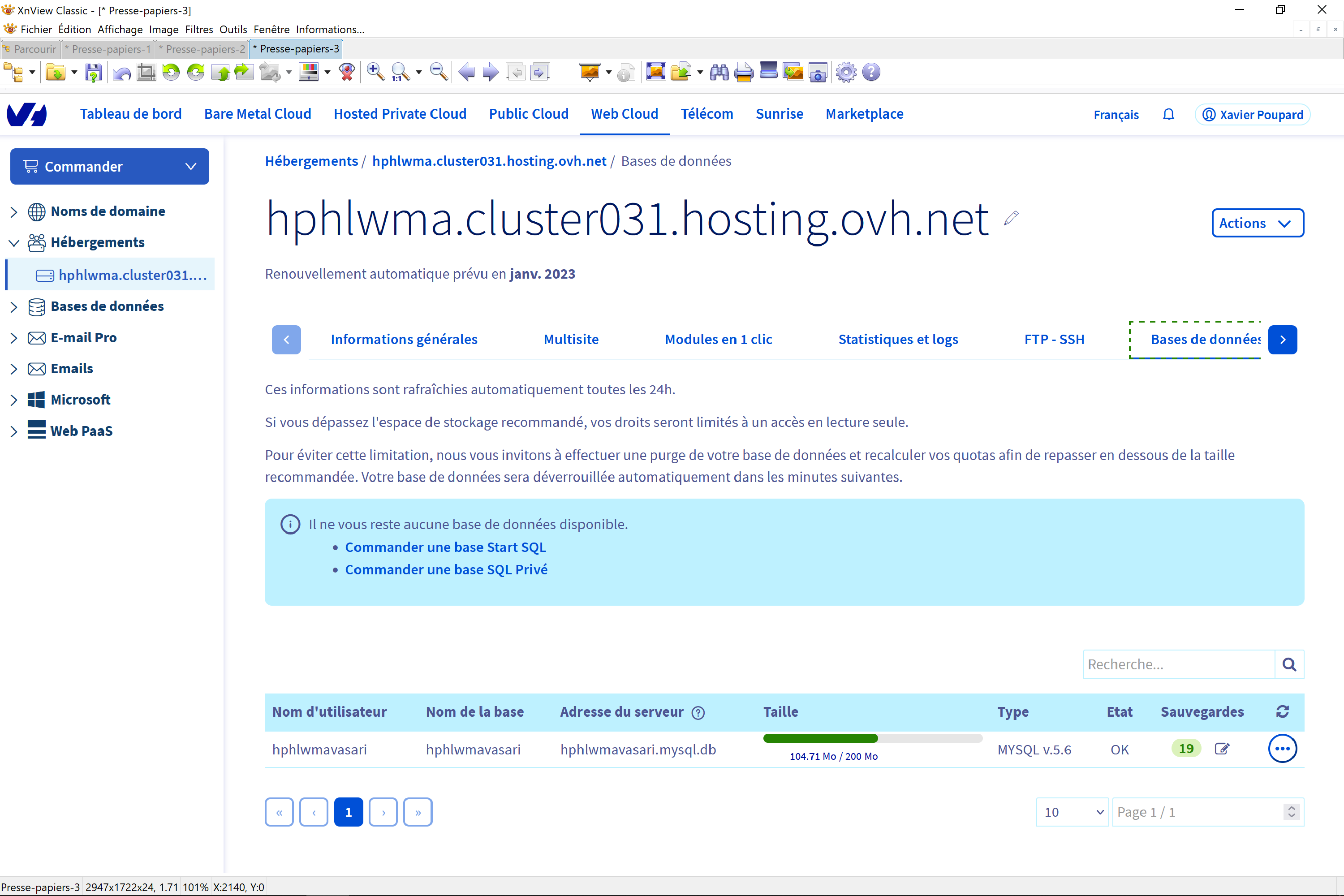

hphlwmavasari
Bonjour @CavierP
**Manager OVH > Web Cloud > Hébergement > VotreDomaine > Bases de données** :
voici :
merci d'avance
Tout parait correct @CavierP
