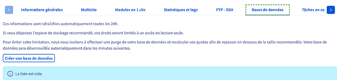

Je dois refaire le site d'un client, je pensai que l'ancien graphiste avait fait le site sur Wordpress mais en fait il là fait avec mobiris. Sur le FTP, il n'y pas de dossier www. pour installer wordpress, il n'y a pas non plus de base de donné OVH, la liste est vide.

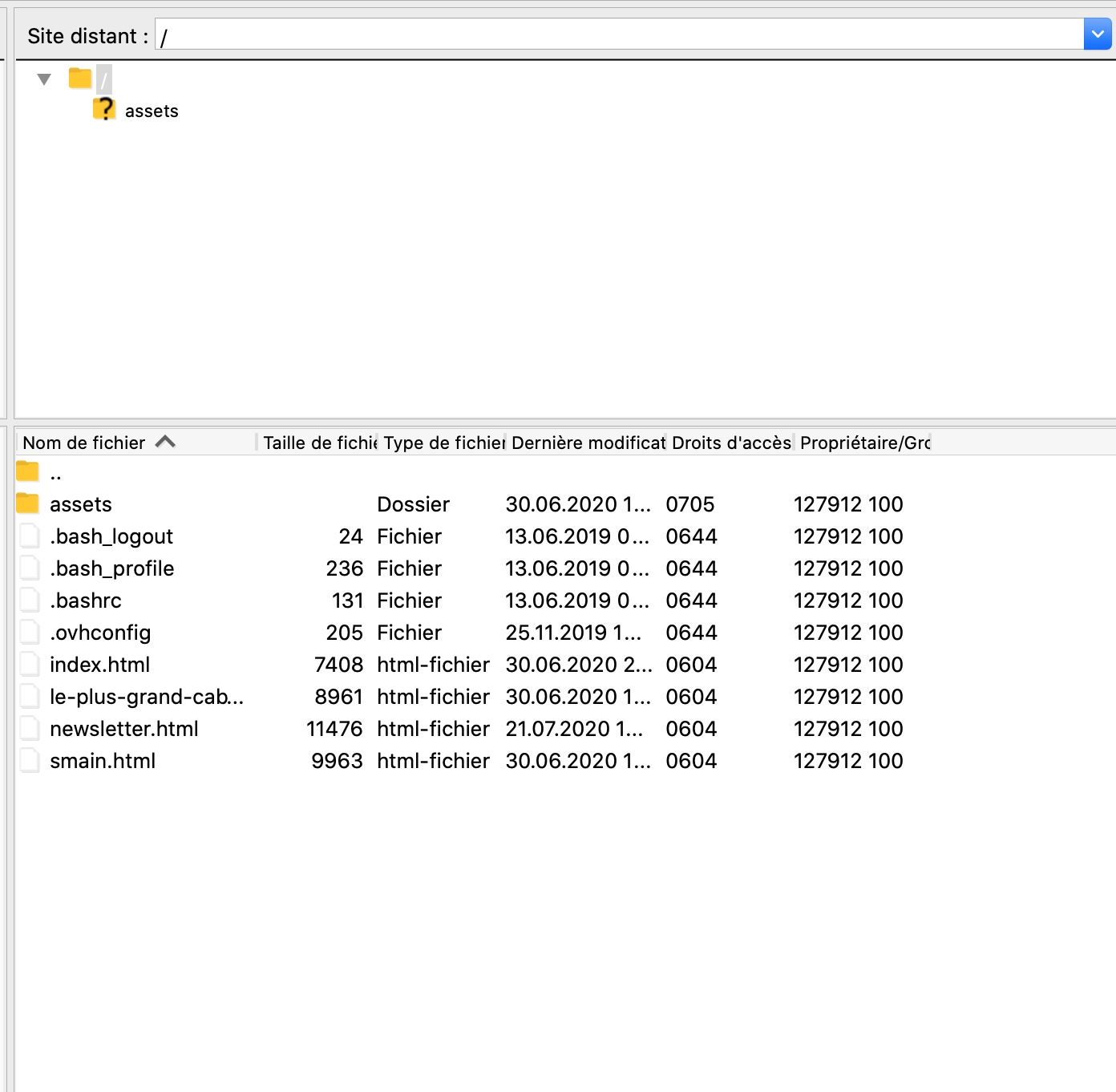

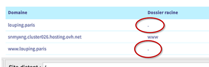

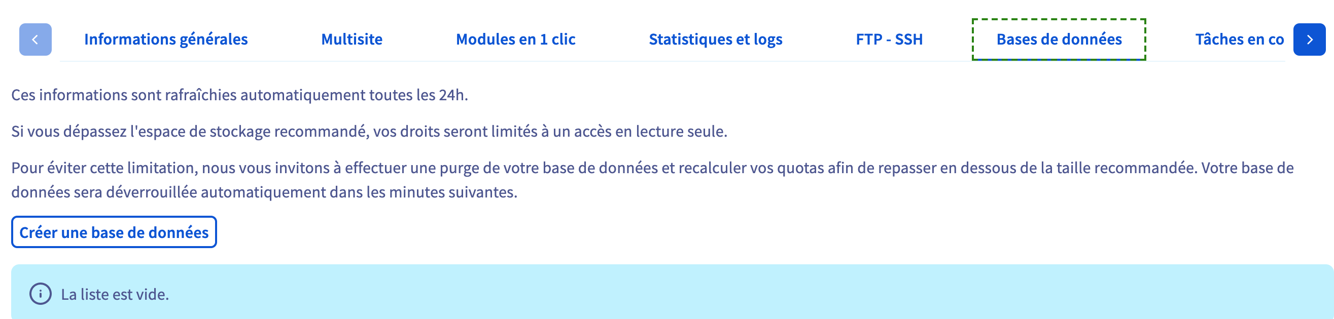

je ne vois pas à la racine de dossier www. dans le FTP mais il est présent sur l'interface d'OVH
selon ce que vous dites :
et sans copie d'écran, je dirais que ça ne colle pas ensemble.
Logiquement il y a toujours dans le FTP à la racine un dossier WWW, là, celui ci est inexistant.
idem pour la base de donnée qui est vide, ainsi que le module en 1 clic.

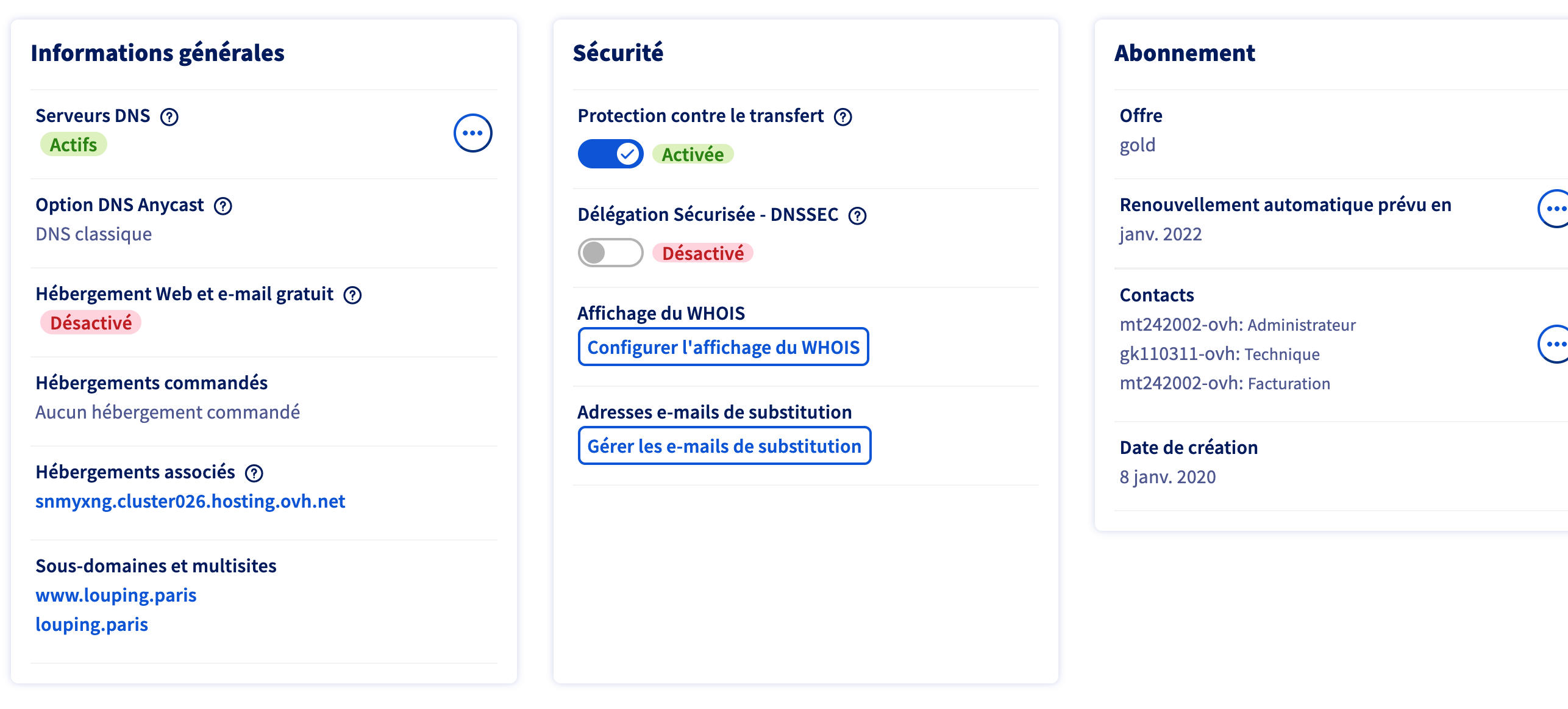

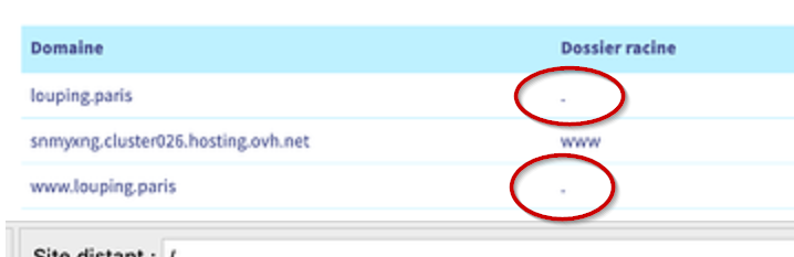

Vius avez indiqué dans multisite que votre site est à la racine:
et votre site est effectivement à la racine, et il fonctionne.
Comme il n'est pas fait au moyen de Wordpress, mais semble être statique, vous n'avez pas besoin de base de données ni de module 1-clic pour le faire fonctionner.

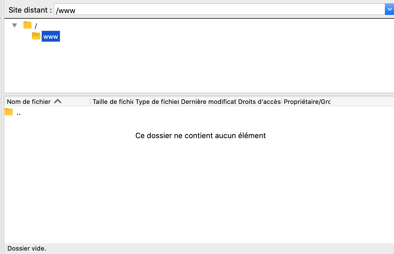

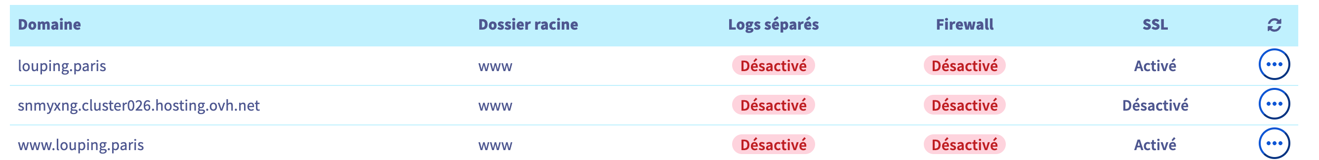

je vous conseille de :
1) en FTP créer un répertoire /www
2) vérifier que snmyxng.cluster026.hosting.ovh.net donne un répertoire vide et non plus un message d'erreur
3) modifier dans 'multisite' louping.paris et www.louping.paris , mettre le dossier racine: "www" au lieu de (rien)
4) visiter louping.paris et voir que c'est identique à snmyxng.cluster026.hosting.ovh.net
5) installer wordpress dans /www sous le nom louping.paris et surtout pas en disant que c'est snmyxng.cluster026.hosting.ovh.net

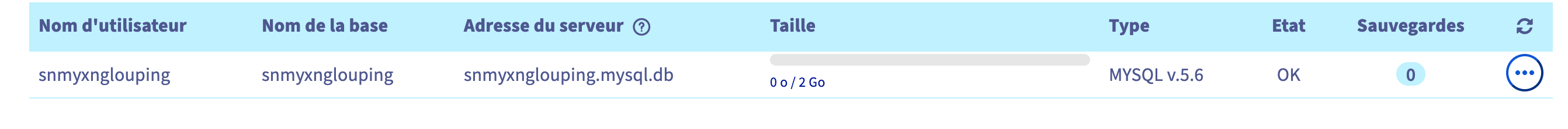

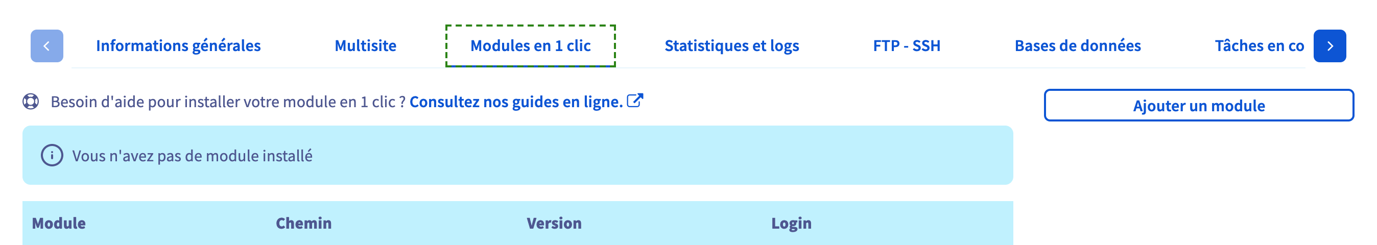

Ave le module 1 clic, il ligne apparait et ensuite elle disparait, une tache en cours est planifié et ensuite, plus rien. Vous n'avez pas de module installé !
D'ou vient le problème ?

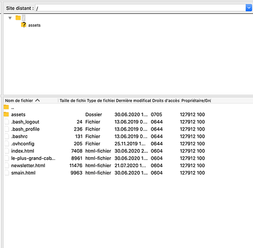

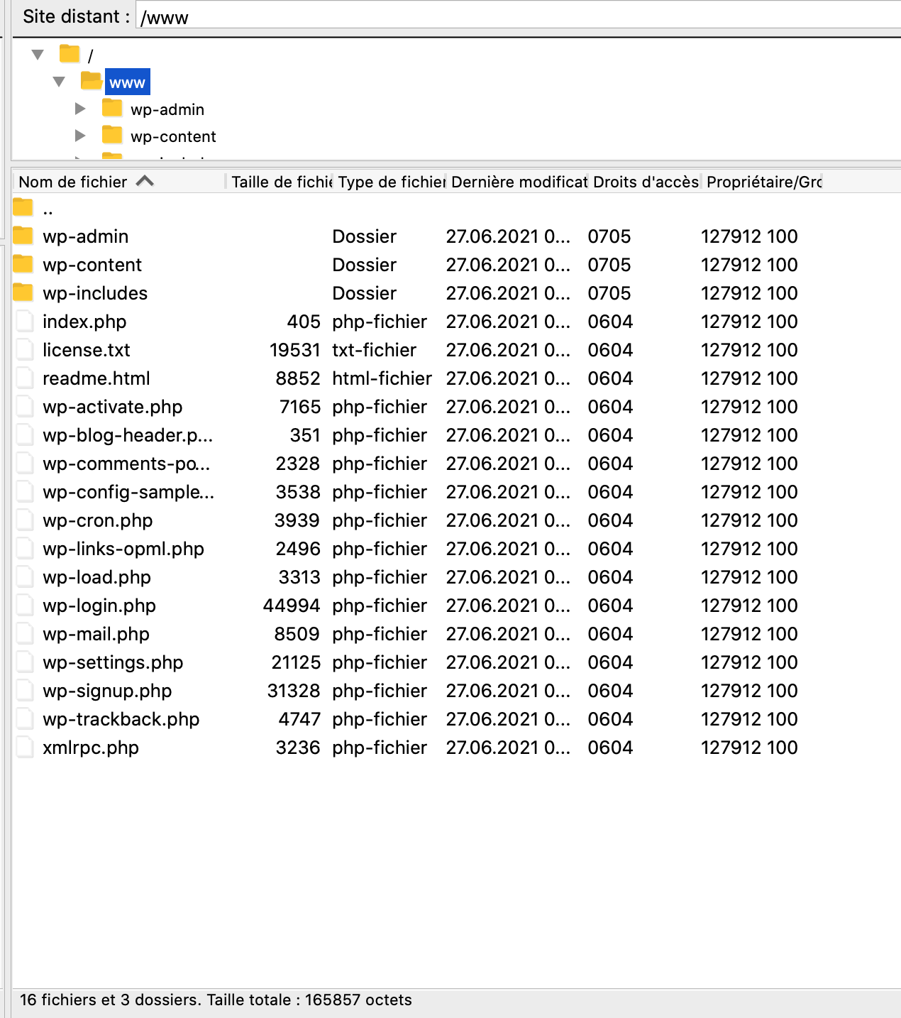

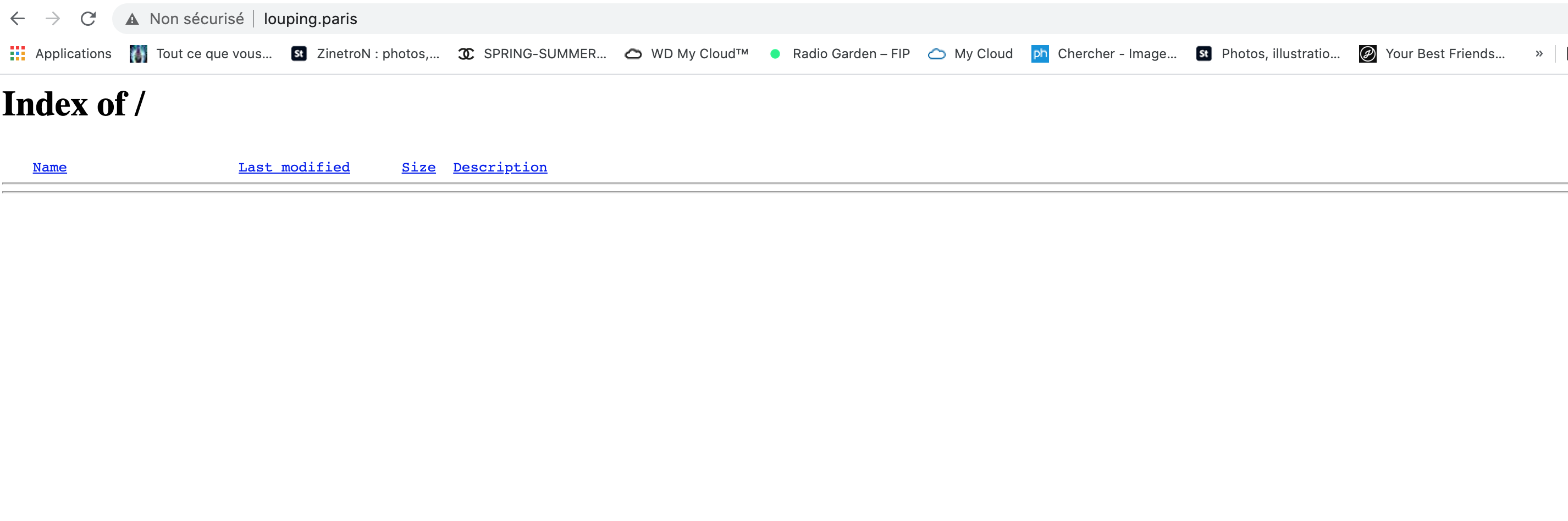

quand il y a rien ça donne ça

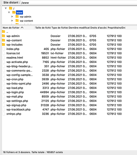

et apres avoir installer manuellement, ça donne ça :
et ça je l'ai fait 30 fois :frowning:

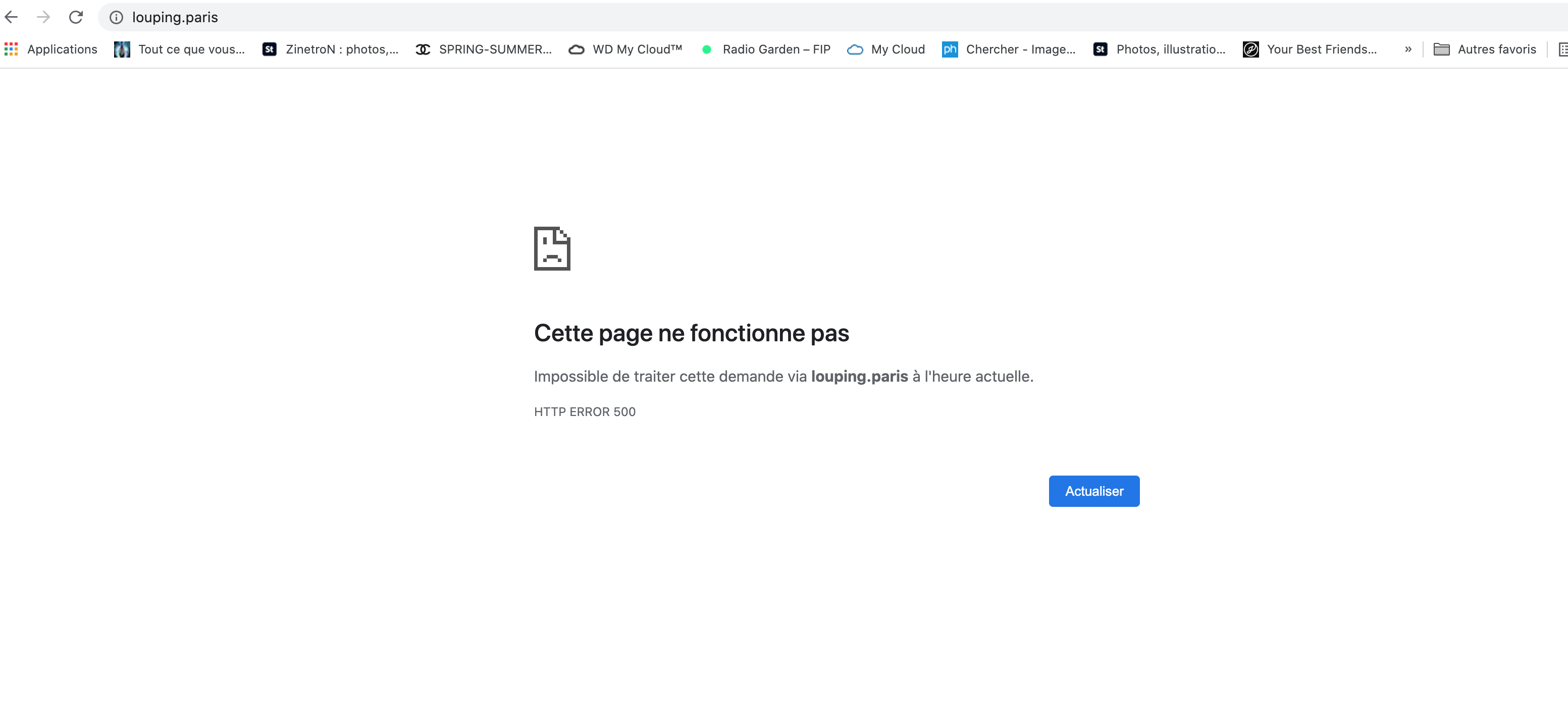

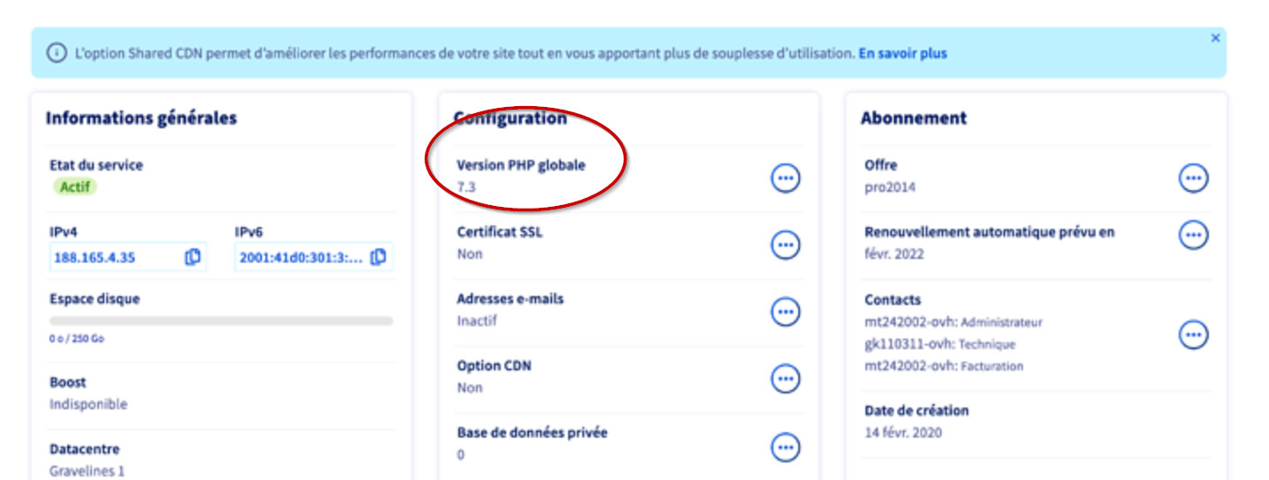

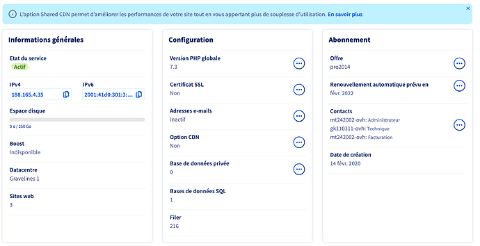

J'ai un problème ici:

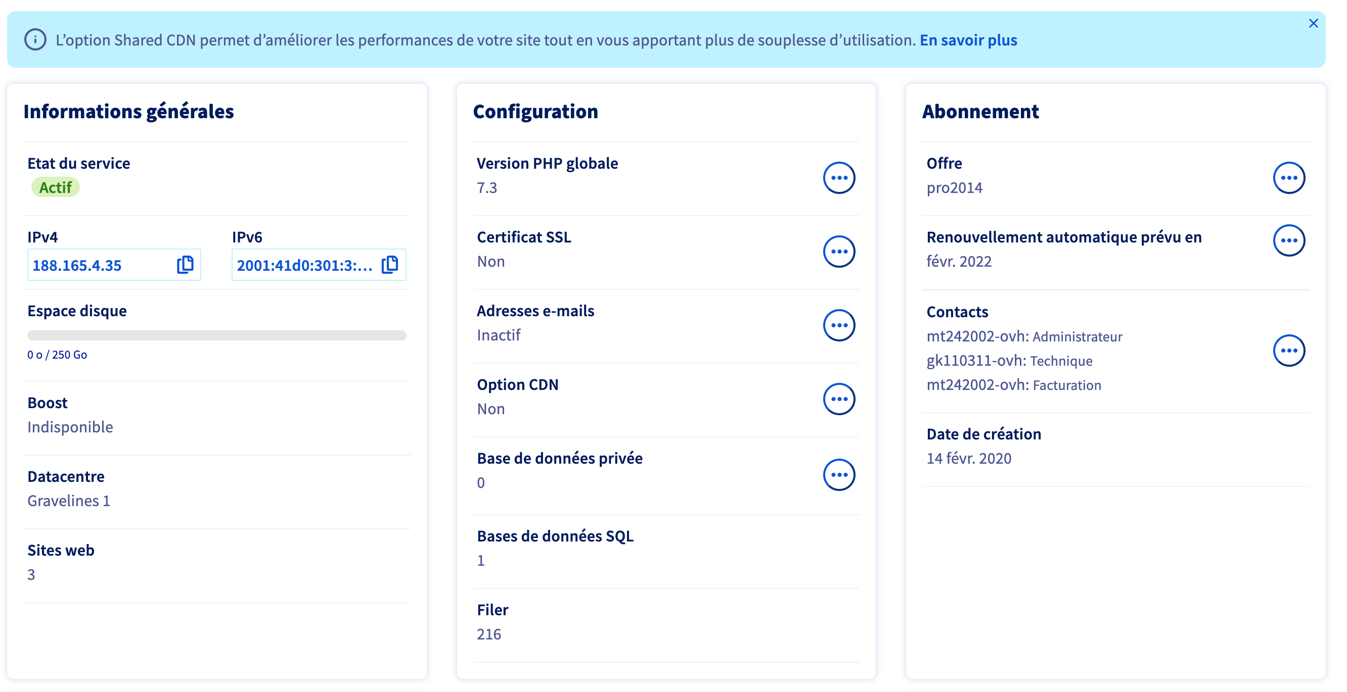

Votre copie d'écran indique PHP 7.3 (qui doit fonctionner)
Votre site web dit:
HTTP/1.1 500 Internal Server Error
Date: Sun, 27 Jun 2021 08:12:44 GMT
Content-Type: text/html
Transfer-Encoding: chunked
Server: Apache
X-Powered-By: PHP/5.4
La version 5.4 est trop ancienne pour faire fonctionner WordPress.
Dans le répertoire /www , ajoutez un nouveau fichier qui s'appelle phpinfo.php et dont le contenu tient en une ligne:
puis visitez votre site http://louping.paris/phpinfo.php
Il faut que votre site soit en version de php 7.x pour pouvoir aller plus loin.

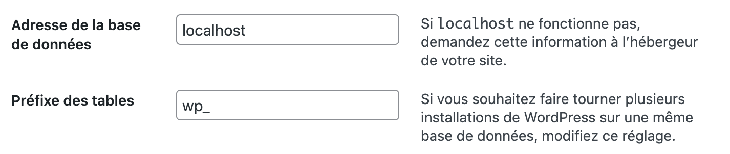

Il me manque une étape, celle ci :
Quelle info je mets, puisqu'il n'est pas en local ?
Nope, c'est bon j'ai trouvé :slight_smile:
