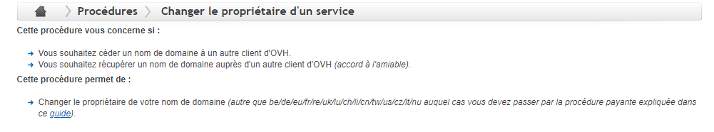

c'est un nom de domaine en .fr, dans la procédure il me dise de suivre un lien qui n'existe plus :frowning:

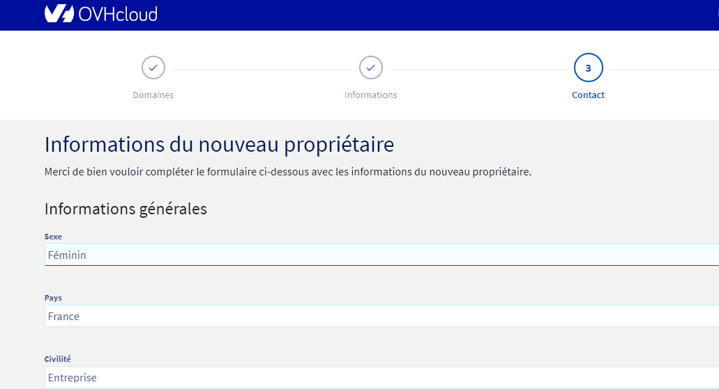

J'ai finalement trouvé il me semble le guide, du coup je fais la démarche par contre ça me fait changer les infos du propriétaire mais pas le NicHandle OVH. Est-ce que je suis au bon endroit ? Comment vais-je pouvoir le renseigner ?
(parce que à priori je ne renseigne pas ici le nouveau NicHandle OVH, je ne sais pas ou…).

Regarde ce guide, il devrait t'aider https://docs.ovh.com/fr/customer/gestion-des-contacts/

Merci beaucoup pour vos retours ! C'était en effet pas si compliqué.
