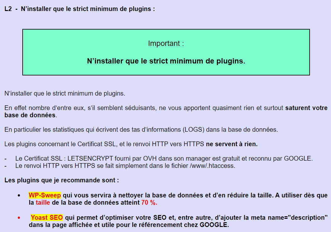

Puis faites un grand nettoyage de tous les plugins qui n'apportent pas grand chose.
Extrait de mon guide :

Commencer par virer : **Backup wordpress**
