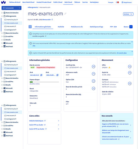

Aurais-tu activé par hasard l' Option CDN ?
Si oui désactive là.
Merci, je regarde si j'arrive à trouver où on désactive cette option…
Non, l'option CDN n'est pas activée.

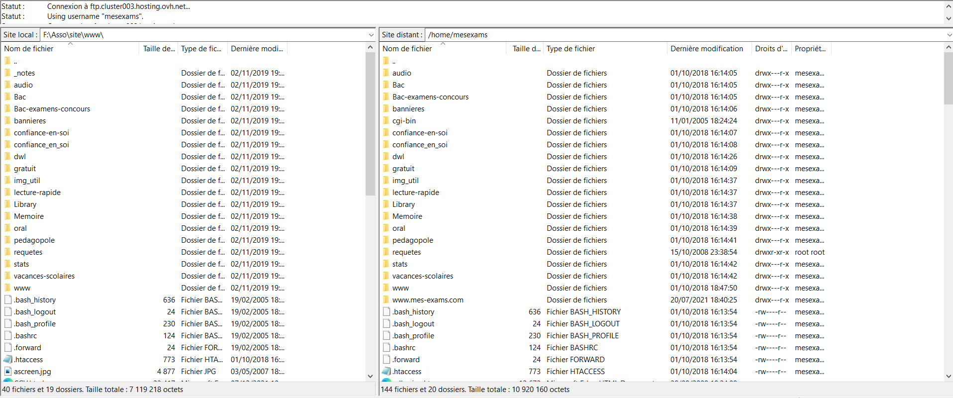

J'ai sur vos conseils supprimés les fichiers mais sans résultat. Mais, j'ai découverts (via Filezila) que mon site distant se trouvait sous 2 répertoires :
une fois sous "home/mesexams" (c'est dans celui-ci que j'ai supprimé les fichiers) et une autre sous "home/mesexams/www". J'ai envoyé les deux fichiers concernés dans ce répertoire et ils sont maintenant en ligne. Donc problème résolu.
Pourquoi mon site apparaît en entier sous deux répertoires ? Ca, c'est un mystère.

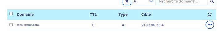

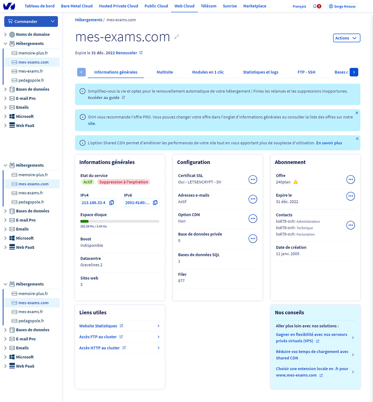

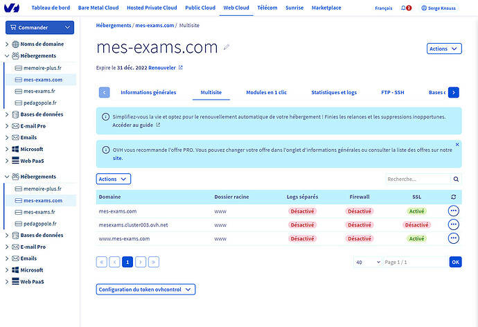

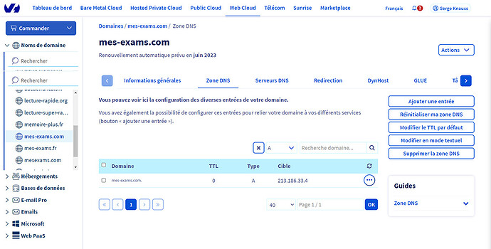

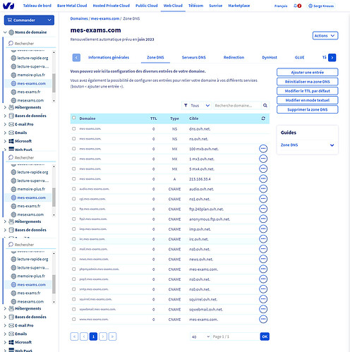

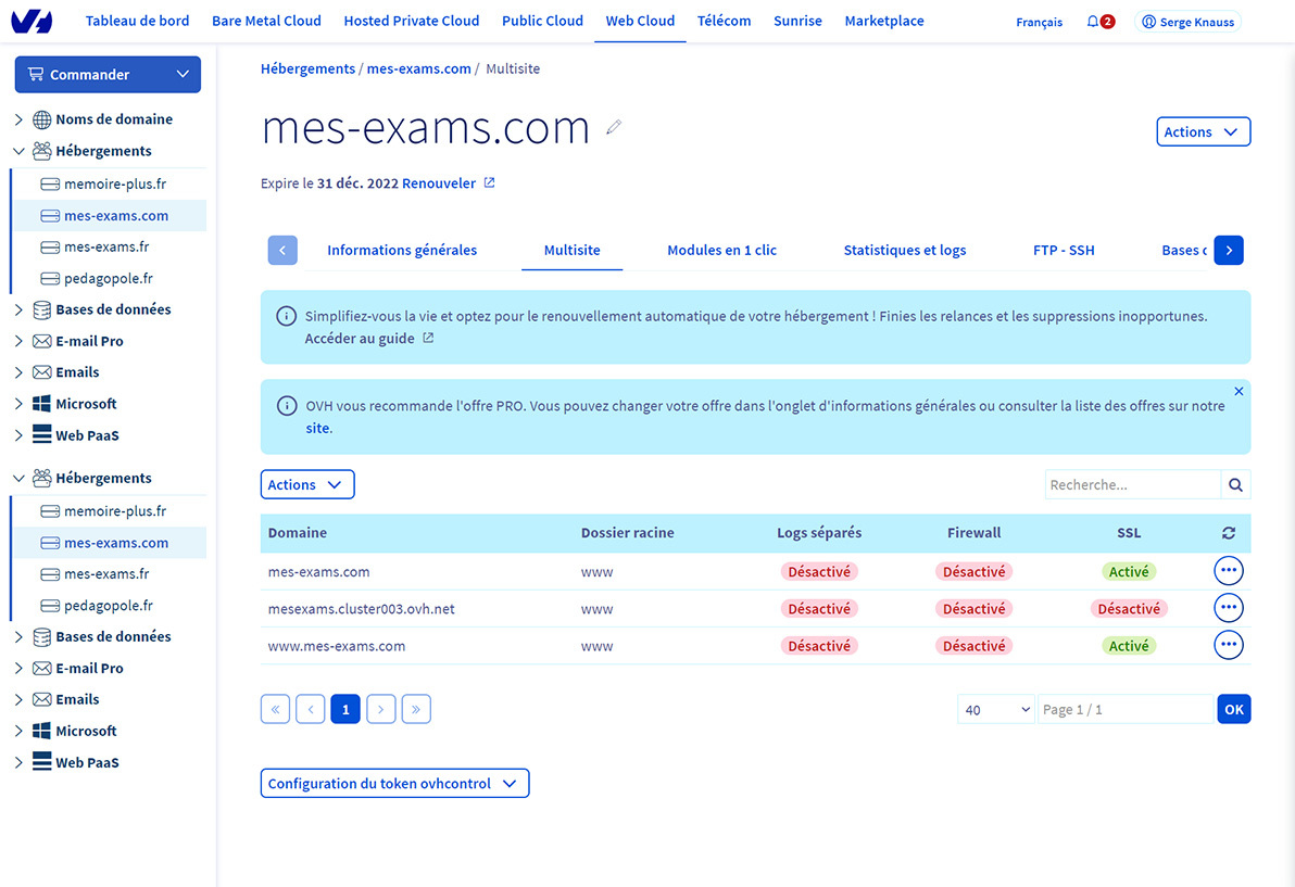

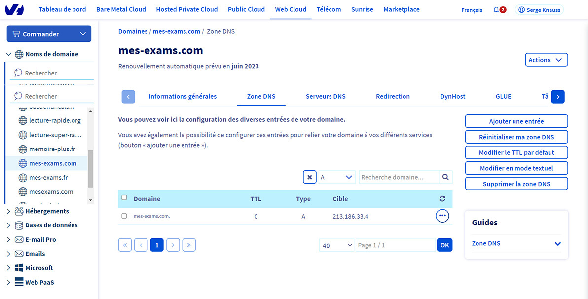

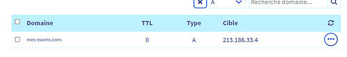

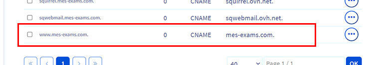

Voici les copies d'écran demandées à propos de "mes-exams.com" :
Je n'ai rien supprimé sur le site, j'ai préféré attendre de vous envoyer ces documents.
Bonjour @SergeK1

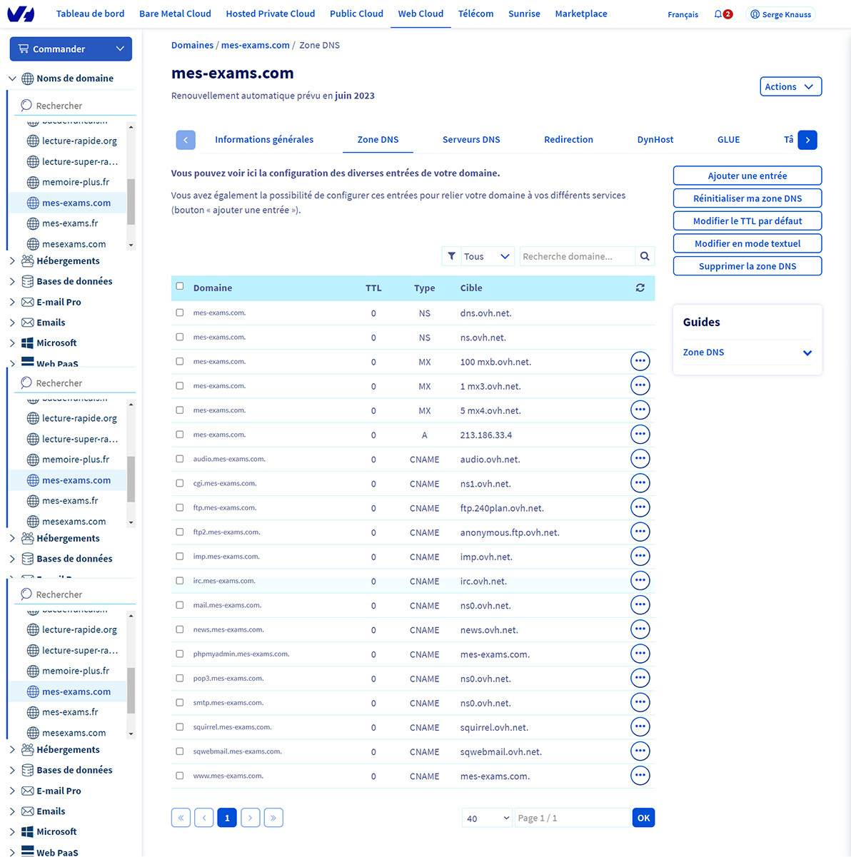

Tout d'abord, ajouter dans la Zone DNS le sous domaine : www.mes-exams.com avec la même cible que mes-exams.com.

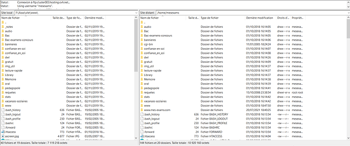

Pourriez faire une copie d'écran du dossier /home/mesexams chez OVH dans FILEZILLA ?
Voici la première page mais bien sûr il y a d'autres fichiers après cette page :
Bonjour @SergeK1
Normalement vous devriez pouvoir supprimer tout ce qui est encadré en noir :
Et conserver : /home/mesexams/www

Tout d'abord, ajouter dans la Zone DNS le sous domaine : mes-exams.com avec la même cible que mes-exams.com.
Ce conseil est faux.
1) mes-exams.com n'est pas un sous-domaine de mes-exams.com
2) vous avez un sous-domaine www, déclaré comme CNAME de mes-exams.com. ; c'est correct, n'y changez rien.

J'ai supprimé tous les dossiers indiqués et tout fonctionne bien.
Encore merci de votre aide et conseils.
