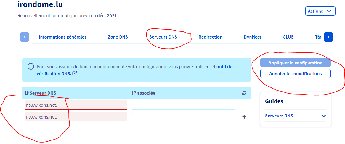

c'est simple,
Lorsque je veux changer mon serveur DNS :
Je remplace le serveur en clqiaunt sur "modifier les serveurs DNS" et apres cela je les remplace par les serveurs de wix qui sont ns8.wixdns.net. mais lorsqu'il faut cliquer sur "appliquer" cela est impossible …
Peut-etre je m'y prend mal.
capture d'écran ?
domaine ?
domain : irondome.lu
enlevez les points à la fin de ns9 et ns8.

Avec juste "ns8.wixdns.net" et "ns9.wixdns.net" ?

Voici le message de retour du robot traitant l'opération à la séquence registryDomainUpdate
Le robot a-t-il dû traiter votre demande avec les points derrière wixdns.net. ?
Refaites sans les mettre.
OVH ferait bien de les enlever si ça dérange les registres.
Pffffffffffff.
C'est bon, merci.
