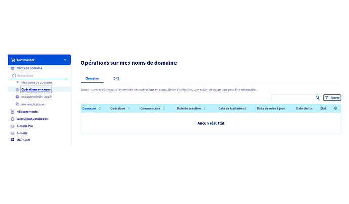

dans la partie "Nom de domaine > Opération en cours" je vois bien mon transfert avec écrit à droite quelque chose comme "en attente d'opération". Je pars sur Dedibox débloquer et copier mon code.

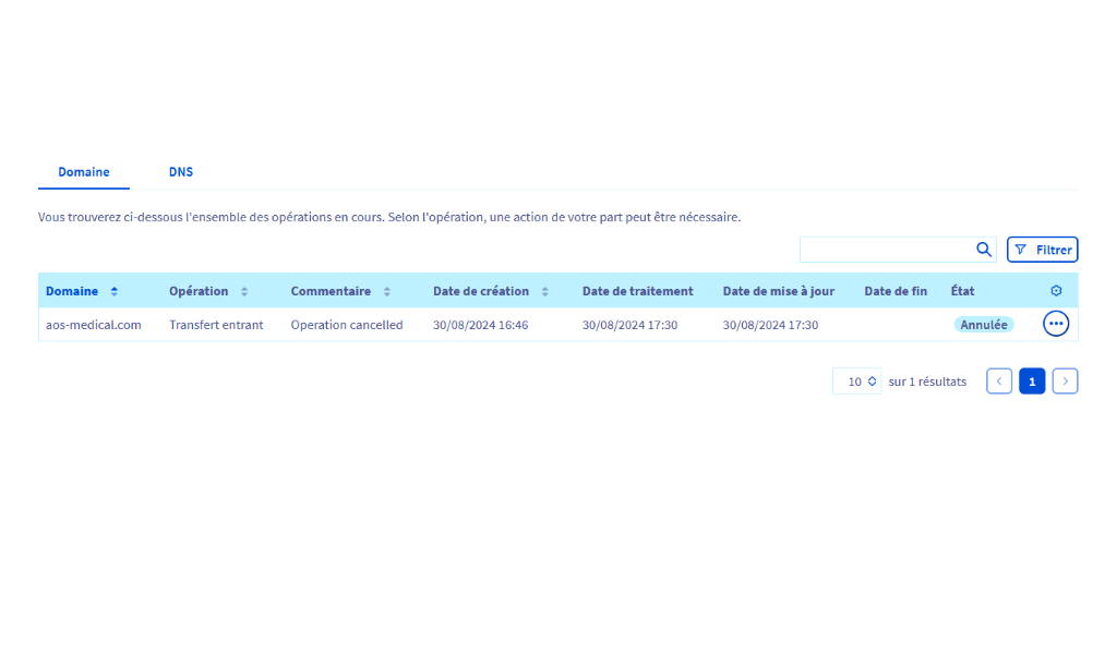

- revenu là je clique sur les … et je colle mon code. et là sans savoir pourquoi j'ai juste l'état qui change et m'affiche "annulé" ??

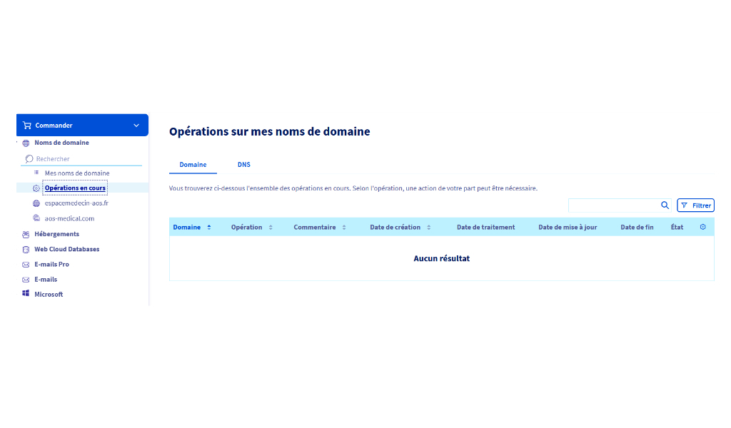

- et 10 min plus tard, plus aucune ligne dans "opération en cours"
même si comme on le voit sur l'image le domaine est toujours dans la "liste" (avec DNS sur l'icône) (menu de gauche) …

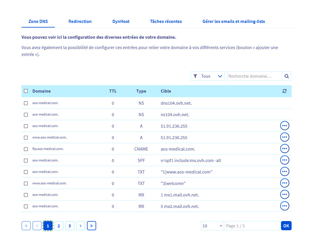

- mais alors ce que je trouve encore plus incompréhensible c'est que chez ovh (quand j'ouvre en cliquant sur le domaine) il m'affiche un dns OVH …
et chez Dedibox c'est toujours le leur ! (d'ailleurs chez le whois c'est aussi toujours Dedibox) !

Le fait que le domaine soit toujours chez dedibox ne vous empêche pas d'avancer.
Si vous allez dans votre control panel dedibox et que vous remplacez les 2 serveurs DNS
anciens: ns0.online.net et ns1.online.net
nouveaux: ns104.ovh.net et dns104.ovh.net
tout va déjà se comporter comme si votre transfert était terminé.

[quote]Updated Date: 2024-08-30T15:11:58.0Z[/quote]
Qu'avez-vous fait le 30/08/2024 vers 15h11 (ou 17h11) sur votre domaine ?
ok merci je vais regarder ça :slight_smile:
le 30/08 c'est quand j'ai dû débloquer le transfert, je vois pas d'autre chose

N'oubliez pas que votre nom de domaine n'est pas transféré. Evitez aussi d'initier un transfert à moins de 4 semaines avant la date d'expiration (13 mars 2025 ou 2026 ?)
oui je réessaierai plus tard le transfert, Dedibox me disent que chez eux tout semble avoir été fait comme il faut et que ça peut venir de OVH.
